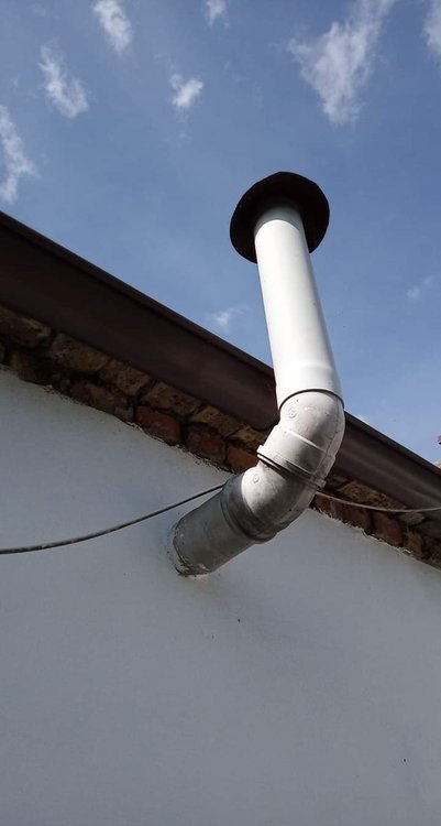

kadamcz Opublikowano 7 Września 2019 #1 Udostępnij Opublikowano 7 Września 2019 Witam Mam problem z wentylacją w łazience. Wentylator tam zamontowany uruchamiany jest sznurkiem. Zauważyłem, a właściwie poczułem, że z wentylatora tego do środka łazienki dostaje się powietrze z zewnątrz. Szczególnie uciążliwe to będzie zimą, gdyż będzie wychładzało pomieszczenie. czy montaż wentylatora z zaworem zwrotnym rozwiąże problem? A może wylot jest nieodpowiedni? Poniżej przedstawiam na zdjęciu wylot. Z góry dziękuje za okazaną mi pomoc i pozdrawiam Odnośnik do komentarza Udostępnij na innych stronach Więcej opcji udostępniania...

krisgie Opublikowano 7 Września 2019 #4 Udostępnij Opublikowano 7 Września 2019 A próbowałeś wyciągnąć to białe i zostawić tylko ten kawałek poziomy w ścianie? Odnośnik do komentarza Udostępnij na innych stronach Więcej opcji udostępniania...
kadamcz Opublikowano 7 Września 2019 Autor #5 Udostępnij Opublikowano 7 Września 2019 Nie, nie próbowałem. Myślisz, że to coś da? Odnośnik do komentarza Udostępnij na innych stronach Więcej opcji udostępniania...
krisgie Opublikowano 7 Września 2019 #6 Udostępnij Opublikowano 7 Września 2019 Nie wiem, sprawdzić nie zaszkodzi. Dodatkowo tam się będzie skraplać i cieknąć z powrotem do łazienki a jak zdemontujesz to przynajmniej będzie kąpać na zewnątrz o ile jakiś spadek jest. Odnośnik do komentarza Udostępnij na innych stronach Więcej opcji udostępniania...

shogunzlasa Opublikowano 9 Września 2019 #8 Udostępnij Opublikowano 9 Września 2019 W lecie i przy cieplejszych dniach wentylacja grawitacyjna działa jak działa i tyle. Masz ciąg wsteczny. Któryś komin wyciąga powietrze, więc żeby zbilansować brak dom musi gdzieś to powietrze zassać - znalazł dziure w ścianie i korzysta. Jak zatkasz tutaj, a nie masz nawiewów to zacznie Ci zaciągać innym kominem. I tak błędne koło. Odnośnik do komentarza Udostępnij na innych stronach Więcej opcji udostępniania...
Przemyslaw85 Opublikowano 9 Września 2019 #9 Udostępnij Opublikowano 9 Września 2019 Samo powietrze zwrotne to jedno, a skropliny będą dodatkowym problemem.Nie mają gdzie spłynąć na zewnątrz to spłyną po ścianie w środku. Niech tylko będzie pierwszy przymrozek.Wysłane z mojego NEM-L21 przy użyciu Tapatalka Odnośnik do komentarza Udostępnij na innych stronach Więcej opcji udostępniania...
Ryni Opublikowano 9 Września 2019 #10 Udostępnij Opublikowano 9 Września 2019 @kadamcz Komin powinien wystawać ponad najwyższy punkt dachu 60cm, a przy dachach skośnych wysokość komina wyznacz się według schematu: Do tego jeszcze trzeba pamiętać, że żeby wentylacja działała poprawnie do wentylowanego pomieszczenia musi dostawać się powietrze z zewnątrz. Odnośnik do komentarza Udostępnij na innych stronach Więcej opcji udostępniania...
