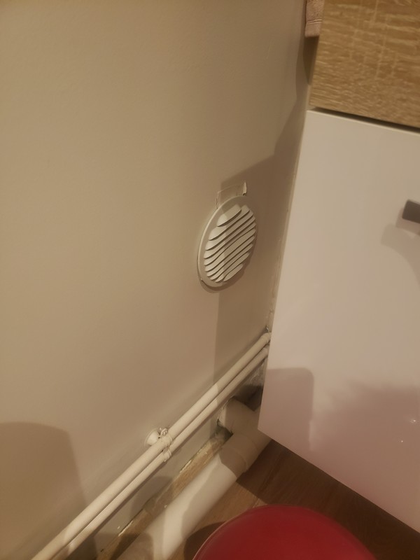

Witam mam pytanie w moim domu nie ma wentylacji ubikacja sasiaduje z łazienką myslalem zrobic kratkę z wc do lazienki a w lazience zrobic rekuperator przez ścianę na zewnątrz czy to dobry pomysl?

Dziekuje za odpowoedz jesli zaloze w łazience rekuperacje to zlikwidowac taki nawiew czy jak to nazwac dodałem zdjecie
Może zrób opcję ręcznego przymknięcia tej kratki - czasem potrzeba regulacji przepływu i takie coś może być przydatne.
