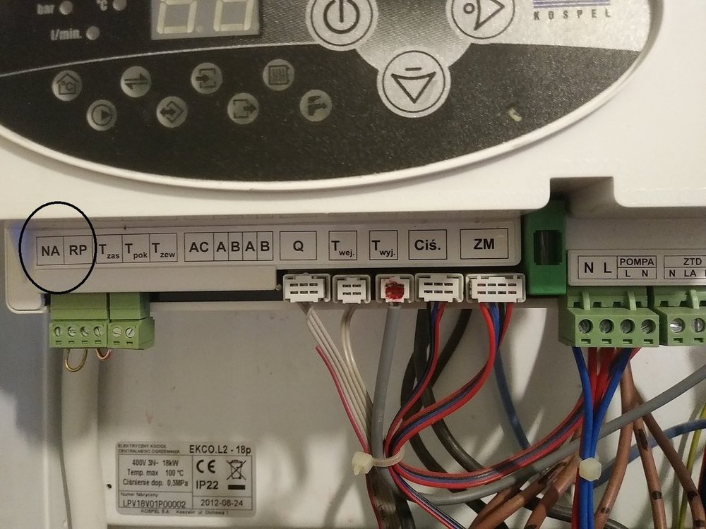

CZeść,
mam problem z uruchomieniem kotła Konspel EKCO L2 . Po załączeniu grzałka pracuje cały czas do ok 70`C, aż termik odstawi kocioł - ok 1 min po uruchomieniu.
Od strony hydraulicznej wszystko wydaje się być ok. Kocioł pracuje wyłącznie z inst podłogową Pompka jest jedna z kotła, budynek parterowy jest 9 obiegów po max 90m
Nie ma regulatora pokojowego (chciałbym sterować temp wody w obiegu).
Zastanawiałem się nad zworkami - powinny być zwarte styki NA (urządzenie nadrzędne) oraz RP (reg pokojowy - otwarcie styku powinno wyłączyć grzałki ale tak się nie dzieje)
Chyba, że kocioł nie ruszy bez regulatora pokojowego.
Dzięki za pomoc
Te zwory są dobrze wstawione?
Pierwsza zwora powinna łączyć 1-2 śrubkę a druga 3 i 4 , a chyba tak nie jest.
Sprawdź to.
Zworki są założone jak piszesz - widać to na zdjęciu.
Jeśli chodzi o zawory to wszystko otwarte.
Myslałem nad dołożeniem drugiej pompki odlot z grzałki==>dolot do rozdzielacza
No właśnie na zdjęciu widać jakby tak nie było dlatego Ci pisze żebyś sprawdził.
