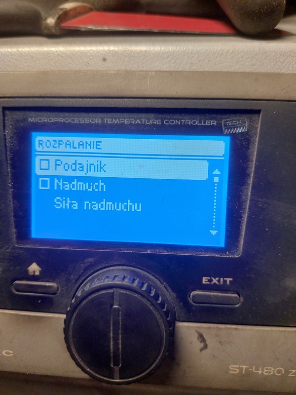

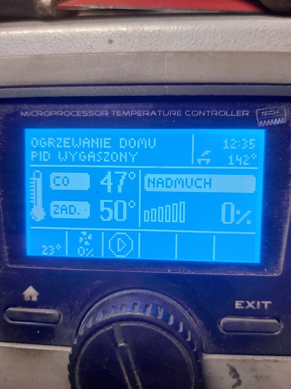

Mam problem z uruchomieniem pid w tym sterowniku. Kiedy chcę przejść w tryb pid na piecu jest napisane "pid wygaszony". Klikam razpalanie i pojawiają się opcje jak w trybie "praca ręczna",czyli "podajnik", "dmuchawa" oraz "siła nadmuchu".

To funkcja manualnego rozpalania i tak to ma działać, po prostu włącz podajnik dopóki nie pojawi się kopczyk węgla na palniku, później nałóż rozpałki/drewna i włącz nadmuch np na 20% i tak zostaw, po jakimś czasie te opcje same znikną (po wzroście temperatury spalin tak dokładnie) i sterownik wejdzie sam w tryb PID Praca.
