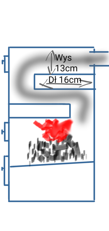

Drugim pomysłem był właśnie zawirowywacz. Animus pisał,że pomoże on trochę zmniejszyć ciąg.
No własnie i jak z tym jest. Chciałbym by kocioł lepiej odbierał ciepło ze spalin oraz żeby ciąg się zmniejszył.
Wielu z Was robiło takie zawirowywacze,więc jak dobrze to wykonać?
Półka na którą chciałbym je położyć jest długa na 16cm,szeroka na 25cm i wysokość od niej do górnej ścianki kotła to 13cm (+-1cm).
Właśnie ta ogromna przestrzeń nad półką przynosi straty bo większość ciepłą ucieka bezpośrednio do czopucha.
Tak wygląda mój kocioł.

Miałem takie coś w zasypowcu i działało, tzn.kocioł szybciej sie nagrzewal, widzialem różnice gołym okiem.
Co do tych wybuchów to nic z tym nie zrobisz, ew. ladowac mniejsze zasypy / slabszy węgiel.

Patrzyłem już zawirowywacze na aledrogo,ale nie dość,że jest tylko jeden to jeszcze niski bo tylko 5cm a ja potrzebuję około 13cm.
Ciekawe czy taką blachę bym wygiął bo jak widzę jest dość masywna.
U mnie to wchodziło na styk, miałem dwie wnęki na te zawirowywacze. Musisz zrobić stelaż i jeden na dole, drugi u góry.
@Jamjestcichy, na allegro można kupić blachy, nawet z nierdzewki na wymiar, kiedyś kupowałem. Do tego flex, siła razy ramię i powyginasz co trzeba ;)

Kolego, a jaki masz komin? Wytrzyma on niską temp. spalin? Ja swego czasu tak zawirowałem spaliny że z wyczystki i na wylocie komina ciekła czarna śmierdząca ciecz. Dobrze że był środek sezonu i zauważyłem to zjawisko. Wywaliłem wszystko co wsadziłem do zawirowywania, komin wysechł do końca sezonu. Poza niższą temperaturą spalin nie zauważyłem plusów dodatnich zawirowywaczy.

Przez cegłę i zaprawę cały syf z komina wejdzie na ścianę. Ja miałem zrobione jak na foto, metalowy zawirowywacz nie jest ważny. Ta półka poniżej, zwężona za pomocą połówki cegły szamotowej, stoi na "nogach, śrubach" tak że miedzy półkami a cegłą szamotową jest taka sama odległość. Tak jak napisałem wcześniej, zrzuciłem temperaturę w kominie o ok. 40-50*C ale ta spływająca maź w kominie mnie przeraziła i wszystko z wymiennika poszło w kosz. Komin mam także z czerwonej cegły

Miałem zawirowywacze i to jest wg mnie wynalazek dający minimalne zmniejszenie ciągu  i temperatury spalin. Może to działać destrukcyjnie na komin równocześnie potęgując gorszy przepływ spalin i wybuchy.
Coś dlawi przepływ, może zarosnieta klapka szybra. Ja szyber usunąłem całkowicie.
Ja bym poszedł w RCK bo jedynie on skutecznie obniży ciąg.
A tak na marginesie, może nie robić żadnych usprawnień tylko zmienić węgiel na mało kaloryczny który naprawdę daje minimalne ilości dymu. Kaloryczny zawsze więcej dymi i to może być jedyny Twój problem.

Tak jest zbudowany kocioł,że ostatnia półka mało co odbiera ciepło ze spalin bo lecą one bezpośrednio do wylotu. A może i jest ok,ale ciąg zły i dlatego kocioł wolno się nagrzewa-nie wiem.
Tak jak pisałem w innym temacie-przymknięcie lekko czopucha powoduje o wiele szybszy przyrost temperatury.
