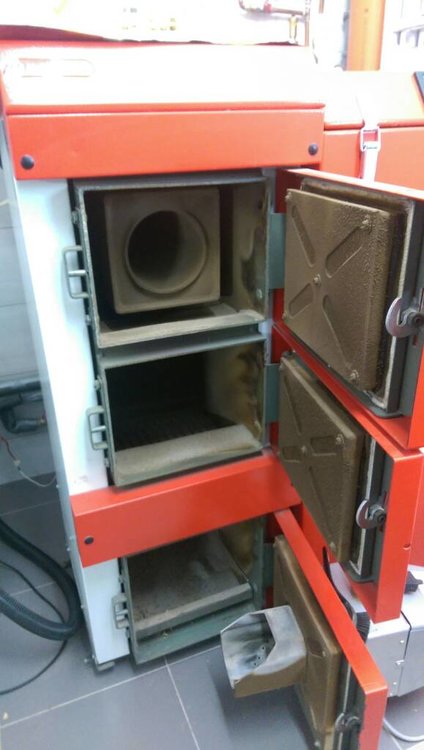

Dzieki za szybka odpowiedz.Mam warmeta 25.5 z trzema komorami tzn.pierwsza to ta z plytkami szamotowymi ,srodkowa jest cala wolna a do ostatniej jest utrudniony dostep bo jest zaspawana tylko jest to okienko z klapka skroconego obiegu spalin (do rozpalanie).Szerokosc wymiennika to ok.40 cm szczelina pomiedzy sciankami wymiennika to ok. 6 cm. Jak myslisz 2 zawirowywacze w tym wolnym kanale bo tam gdzie jest szamot to raczej chyba nie ? Z jakiego szerokiego plaskownika 3-4 cm ?
...........Jak myslisz 2 zawirowywacze w tym wolnym kanale bo tam gdzie jest szamot to raczej chyba nie...... - tak właśnie bym zrobił - osobiście dałbym z trójki, grubość minimum 2mm

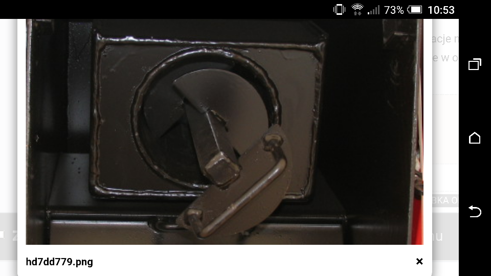

Pytanie w związku z tym dość starym tematem czy warto było dołoży zawirowywacz spalin do kotła widać jakieś realne oszczędności na paliwie? 129a81b8eae0a57d16e2280fddfd4c04.jpg4f2e42b5352d427775ee91b7dcf02821.jpg
Yasek
Na to nie ma jednoznacznej odpowiedzi - zależy od kotła i od konstrukcji wymiennika w samym kotle.
Przeważnie daje ale nie tak dużo jakbyś chciał  - rekordzista zszedł o prawie 50% z  50kg na niecałe 30kg.
Dużo też zależy od konstrukcji zawirowywacza i od temp spalin wychodzących z kotła.

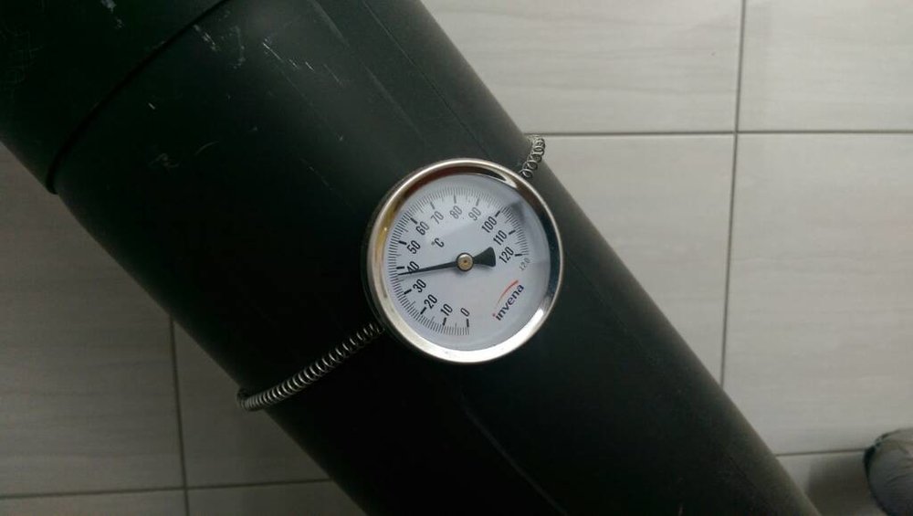

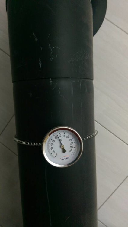

To ekstra na pewno lepiej niż RCK....No tak ale temp nie znam bo nie mam termometru, a gdzieś podałeś że na rurze pirometrem to nie pomiar....Mam tylko ten g...y termometr na sprężynę na rurę co mówiłeś że do niczego się nie nadaje..... Chciałem dołożyć kiedyś czujkę spalin jak kupowałem tę od powrotu ale serwis odradził stwierdził (może to było rok temu.... może wtedy nie mieli jeszcze w ofercie zawirowywaczy), że będę znał tę temp ale i tak nic z tym nie zrobię a czujka jest dość droga chyba 80zł, więc kupiłem tylko na zapas grzałkę i czujke powrotu....
Nie wiem czy 143 zł z przesyłką to dużo za taki zawirowywacz do wymiennika z otworem do komina 150mm
może coś można samemu zrobić taniej? Tak jak z tym RCK kupiłem na allegro i sam zamontowalem w wyczystke ale jakoś nie widzę wielkich zysków podczas normalnej pracy, oprócz tego że jak wieje to nie siorbie po 30-40kg na dobę...to się przydaje
:-P:-P:-P:-P
Warto się bawić za 143 zł?
Yasek
Czasem do 60°C DOCHODZI
Yasek
Edytowane przez jackjj
Temperatura w środku rury będzie średnio dwa razy wyższa niż na jej ściance czyli około 120 stopni. Ja bym już nic nie kombinował bo w kominie zacznie kondensować a z tego nic dobrego nie wynika a zyskać możesz 1-2 % więc raczej nie warto...
