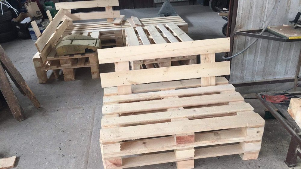

Proszę Was o pomoc czym pomalować meble z palet są one już po szlifowane ale nadal wilgotne, kolor biały?
Czy gruntowac to na początek a później kolor czy jak to powinno być dobrze zrobione?
Co polecacie do takich prac?
Jak są wilgotne to nie możesz malować, gdyż pod farbą drewno zgnije!
Najpierw wysusz a dopiero później maluj.
Jak malujesz to najpierw grunt a następnie farba.
@samborDzięki za info a ile czasu takie coś powinno luźno stać sobie żeby wyschło?
Grunt ok a co byś polecił jeżeli chodzi o biała jakąś farbę?
Co do czasu schnięcia to nie wiem, wbrew pozorom przy tych upałach jest duża wilgotność, więc może schnąć 2-4 tygodnie lub dłużej - przydałby się wilgotnościomierz do drewna.
Grunt to zależnie od farby powierzchniowej - najlepiej pytaj tam gdzie będziesz  kupował.
@samborpowiem Ci szczerze, że u nas jest bardzo zimno ok 15C. Czyli wszystko się przedłuży jeżeli chodzi o schnięcie.
Chyba Kipi będzie trzeba odpalić w lipcu to jeszcze się nie zdarzało chyba nigdy.
Dziękuję za podpowiedzi.
Vidaron polecam, bardzo dobry produkt. Pomalowałem nim hyśtawkę ogrodową i od trzech lat nic się nie dzieje.
Najlepszy do impregnacji drewna jest olej lniany z 10% dodatkiem benzyny i ewentualnie barwnika jak chcę się mieć kolor. To stary i skuteczny sposób z czasów kiedy dodatków takich jak teraz nie było. Zresztą te dodatki produkowane są w oparciu o olej lniany o różnej jego zawartości. Jednak cena oleju lnianego w porównaniu ze specyfikami marketowymi wychodzi na +. Wszystko zależy kto ile powierzchni ma do pomalowania.
