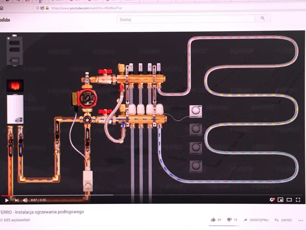

Nowo budowany dom.
Planuję zakup Buderusa GB-072 + zasobnik 120l + RC310 + sterowanie TECH (potrzebne?)
Będzie 100% ogrzewania podłogowego. 111m2 parter.
Hydraulik stwierdził, że musi być rozdzielacz z grupą pompową-mieszającą i by-pass.
Czy to wszystko jest konieczne? Czasami widzę, że niektórzy nie mają nic przy rozdzielaczu.

Żadnych grup pompowych przy rozdzielaczu!(dobrze widzisz czasami)Instalacja przy  tej powierzchni budynku bezpośrednio z kotła,innymi słowy tylko kocioł+rozdzielacz(cze) koniecznie z rotametrami.Zrobić projekt OZC +projekt podłogówki.Sterowanie TECH zbyteczne,zamiast tego sterowanie pogodowe(czujnik zewnętrzny,krzywa grzewcza)

Czyli zamiast tej grupy pompowej to od razu do rozdzielacza? Czy ten kocioł ma ustawienie, że nie może iść gorąca woda do obiegów?
A jeżeli będę chciał mieć w sypialniach 21 stopni a w łazience 24 stopnie - to wtedy musi być sterowanie każdego pomieszczenia osobno, tak?
Taki układ chyba hydraulik chcę zastosować.

Tak,bezpośrednio z kotła do rozdzielacza.Kocioł nie puści zbyt wysokiej temp.na podłogówkę(dodatkowym zabezpieczeniem przed niekontrolowanym wzrostem temp.na OP powinien być termostat przylgowy podpięty do odpowiednich styków na płycie kotła)
Temp.w poszczególnych pomieszczeniach jest sterowana poprzez odpowiedni rozstaw rur i przepływy w pętlach(mniejszy rozstaw oraz większy przepływ=wyższa temp) ale żeby tak było wskazany jest projekt OP.
W łazience sama podłogówka nie da rady więc konieczny będzie dodatkowy grzejniki drabinkowy,elektryczny

Za to odpowiedzialny będzie Logamatic, który steruje obiegami z zaworami mieszającymi ( za pośrednictwem modułów wykonawczych MM100)

Jak będzie bezpośrednio z kotła to nie będzie zaworów mieszających a tym samym MM100
