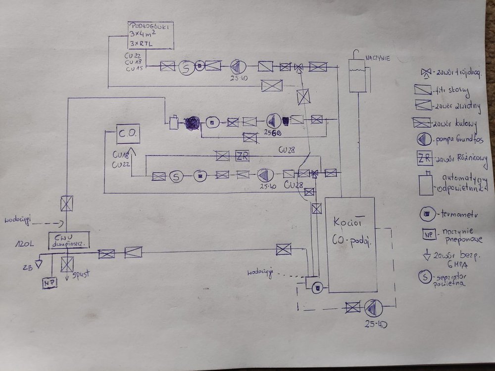

Planuje wymiane kotla Co na gazowy.
Aktualnie kociol z podajnikiem bedzie zezłomowany ,a wstępny  wybór padł na  Termet ecocondens 20KW plus ewentulanie pakiet round z wifi   (do rozpatrzenia)

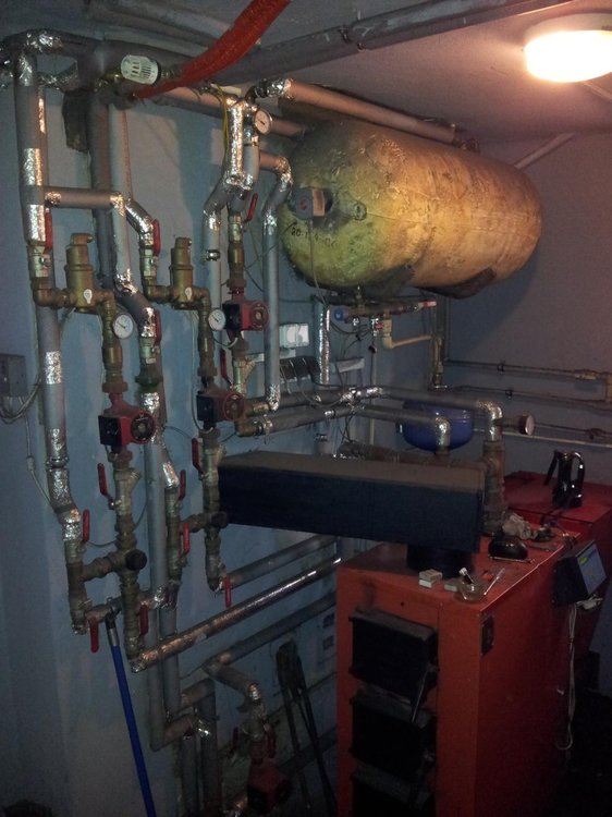

Aktualnie instalacja CU
Chciałbym w miarę możliwosci wykorzystać to co jest , ale licze sie z każdą sugestią.

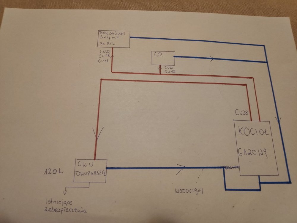

Kolega zaworek "wyczyscił" mój schemat tak jak w załaczniku, lecz chciałbym uzyskać z waszą pomocą  jakis optymalny schemat, który wytyczy kierunki instalatorowi
Kaza porada bedzie dla mnie cenna.
 Kilka o budynku i instalacji:
Dom lata 80'  160m  sciany ocieplone 7cm dach 15 cm styropapa , na dachu fotowoltanika (mozliwe grzanie  cwu)
Grzejniki alu ferroli 116 zeber x 120W plus 24 x 120W  w piwnicy(aktualnie nie uzywane) z glowicami oventrop
3 x 4m kw podlogowki (2 x lazienka , wiatrolap) - zawory RTL
Nie miałem wcześniej zbyt wiele czasu, aby sie nad tym schematem "pochylić", ale mam kilka uwag:
1/ obieg podłogowy: po co tam trzy RTL-e, skoro w obiegu jest zawór mieszający 3D z pompą?
Zamiast jednego z zaworów kulowych na powrocie, powinien być zawór zwrotny.
2/ obieg grzejnikowy - jeśli już dajesz zawór różnicowy, to powinien być on na głównej "nitce", zaś  pompa z "akcesoriami" na obejściu. U Ciebie jest odwrotnie.
Podobnie zawór zwrotny - zlikwidować ten za pompą i dać na powrocie.
3/ obieg CWU - na schemacie niejasne podłączenie powrotu CWU, napełniania instalacji oraz zasilania z wodociągu.
Zdublowany zawór zwrotny - lepiej zostawić ten na powrocie.
Pompa 25/60 zdecydowanie za mocna - lepiej zamienić z pompą podłogówki lub grzejników.
4/ obieg kotłowy - brak zaworu zwrotnego za pompą kotłową - przyda się ten  "odzysku" z obiegu CWU :)
Uwagi na podstawie schematu, nie przyglądałem się dokładnie zdjęciom instalacji, ale zakładam, że dość wiernie oddana na szkicu.
Instalacja miedziana, a pakujesz grzejniki aluminiowe?
Aktualna instalacja działa i ma się dobrze . RTL są 3 ,bo w Łazienkach są połączone z grzejnikami drabinkowymi. Nikt nie odniósł się do przeróbki "zaworka " na ostatnim zdjęciu. Przypomnę że chce to przerobić pod gaz
. RTL powinny wylecieć, zostaje sam mieszający z pompą. Chyba, że @sxe chce mieć różne temperatury powrotu na poszczególnych pętlach (osobiście wolałbym to regulować przepływomierzami).
Najlepiej byłoby dać nową pompę elektroniczną i uprościć całość.
