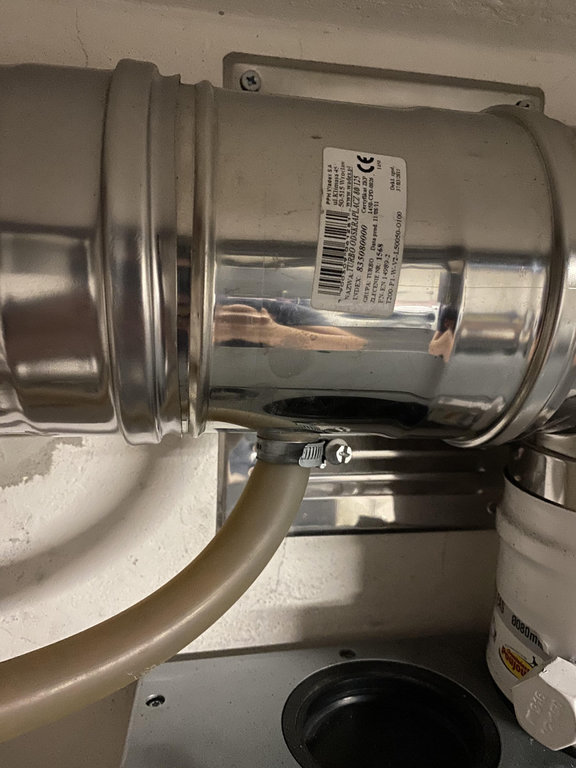

Odskraplacz przy kotle kondensacyjnym
Tylko czy są jakies dedykowane zaslepki? Jeżeli nie ma to jak to zatkać, żeby kondensat nie cieknął (ważne żeby się nie przedostał do części powietrznej) i spaliny się nie wydostawały? Jeżeli jednak chciałbym wymienić na zwykłą rurę to czy rury kominowe można ciąć? Ja tu mam odcinek 17,5cm, nie spotkałem się z takimi długościami rur kominowych.
- Odskraplacz przy kotle kondensacyjnym
Witam, firma która wykonywałą instalacje grzewczą zamontowała odskraplacz (posiadam kocioł kondensacyjny ACV). Serwisant ACV, który rok później przyszedł do kotła powiedział żeby to usunąć bo odskraplacze robiło się przy kotłach turbo. Proszę o poradę co robić, bo firma twierdzi co innego, serwisant co innego. Logicznie podchodząc do tematu serwisant ma racje, cały kondensat powinien spływać przez piec, a nie jak teraz część spływa przed kotłem do kanalizacji.
