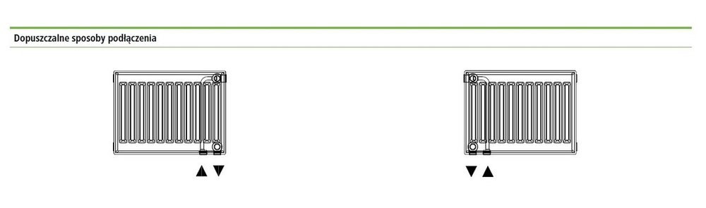

Witam. Czy są jakieś zasady podłączania rur pod grzejnik. Chodzi mi o to czy są jakieś zasady że np zasilanie zawsze robi się z prawej strony? Mam wypuszczone rury do grzejnika łazienkowego obok siebie w odległości ok 5cm ok siebie. Nie mam pojęcia która jest zasilająca a która powrotna. Chcę użyć zaworu 4d grzejnikowego ale widzę że są lewe i prawe. Hydraulik który robił instalację wyjechał na urlop a we wtorek facet od łazienki chce montować grzejnik. Nie wiem teraz jak to sprawdzić.
Jakie prawe i lewe zawory 4-D???
Zależnie jak zamontujesz , to ten sam zawór 4D może być "prawy" albo "lewy"
Natomiast same grzejniki płytowe zasilane od dołu mogą być prawe lub  lewe

Zobacz w dtr grzejnika czy producent podaje/narzuca po ktorej stronie powinno byc zasilanie a gdzie powrot. To powinno sie zgadzac z rurkami i do tego dobrac zawor termostatyczny prawy lub lewy. Sa tez z "funkcja" zamiany wejscia i wyjscia. Trzeba zlokalizowac ktora rurka jest zasilajaca a ktora powrotna.

Już tłumaczę. Ze ściany wychodzą dwie rury w odległości ok 50mm od siebie. Są usytuowane z lewej strony ściany więc grzejnik będzie musiał być podłączony pod dolne lewe wejście. Niestety nie wiem która rura to zasilanie która powrót. Zawory są dwa w zależności która strona to zasilanie która powrót.
