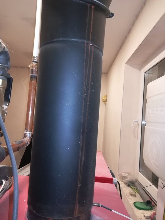

Ocieplenie czopucha
Cześć. Zostało mi trochę wełny mineralnej z ocieplenia dachu. Chciałbym ocieplić rurę czopucha. Czym tą wełnę na czopuchu  najlepiej owinąć? Są do tego celu jakieś folie aluminiowe czy coś podobnego?

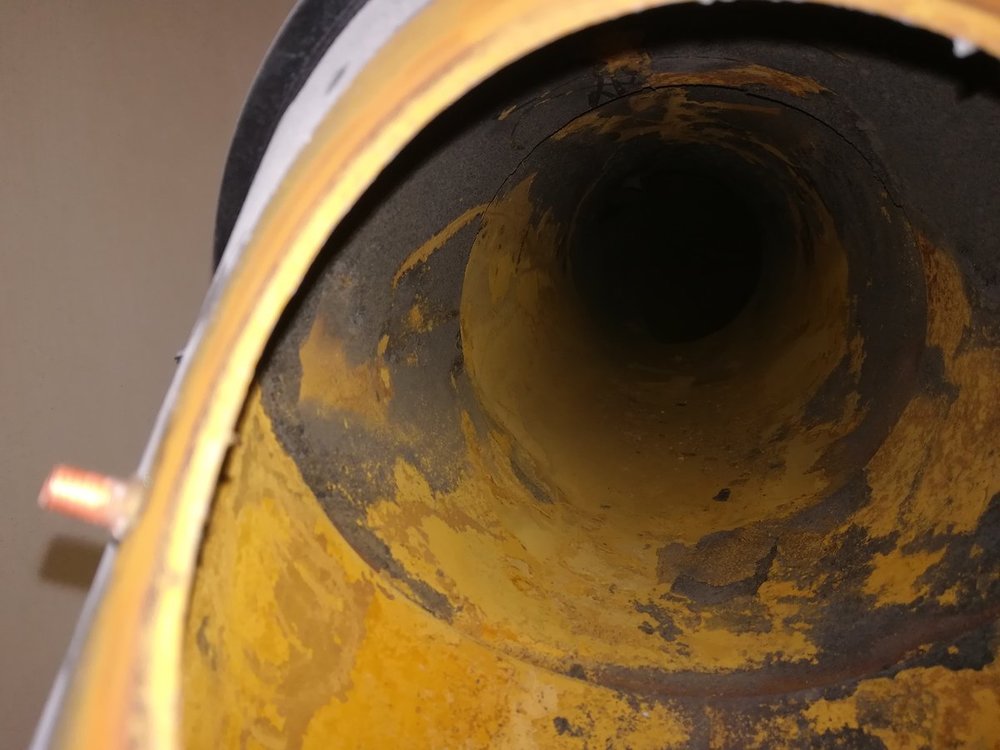

Chciałbym podnieść temp spalin bo czopuch mi poprostu rdzewieje i jedyne co mi pozostało to go ocieplić. Próbowałem już wszystkiego, podnosiłem moc kotła, wyjmowałem zawiriwacze i temp podniosła się max 10 stopni. Znajomy powiedział mi bym ocieplił czopuch to może coś pomoże.

Komin ceramiczny systemowy ale patrz co się dzieje w czopuchu
Masz pewnośc, że to temp temu winna? Po częsci to się farba zdarła chyba a co do reszty to może siarka lub inne związki lotne za to odpowiadaja.  JA w sumie nie wiem jak wygląda mój czopuch bo jest krótki i nie mam takiej klapki do podglądu
Podobno właśnie te związki wytrącają się przy niskich temperaturach spalin. Gdy temp jest bliższa 100 problem zanika.
Jak dla mnie to nie rdza w tym czopuchu, za bardzo żółta. Jak się poprzyglądać to widać gdzieś na spawie trochę rdzy i nie wygląda na taką która miałaby się powiekszać, aikon raczej ma rację wygląda to na wypaloną farbę bo na dole jeszcze została a u góry gdzie cieplej wypaliła się.

Co do farby czy rdzy to zdejmę czopuch i spróbuję go dokładnie oczyścić i wtedy zobaczę czy zjawisko będzie się powtarzać.
Może warto by było go pomaliwać od środka farbą na wysokie temperatury? Mam taką do 600 stopni
Daj sobie spokój z tym czopuchem. Wytrzyma Ci tyle ile kocioł. Jak nie wytrzyma, to wymienisz.
Sam czopuch to nie problem. Problem w tym że ten syf z czopucha spływa mi do kotła i w kotle w jednym miejscu też się pojawiają takie żółte plamy. Boję się żeby w tym miejscu nie zaczął rdzewieć.

Miałem taki żółty (mniejszy) nalot w kotle,gdy on czekał na montaż a znajdował się garażu.Akurat było to w okresie opadów.
Wydaje mi się,że to bez problemu zeskrobiesz/zmyjesz.
U mnie ocieplone jest wełną i owinięte folią aluminiową z poddasza, moim zdaniem lepiej ogrzać sobie komin, zresztą pomieszczenie i tak grzeje od kotła chociaż różnica po izolacji czopucha jest wyraźna.
Edytowane przez tradycyjny
Dałem wełnę i temperatura wzrosła o ok 15 stopni i jest czopuch ciepły na całej długości a nie tylko przy wylocie z kotła. Zobaczymy czy coś to da.

Ociepliłem mój czopuch wełna mineralna 5 cm dobrych kilka lat temu. Wytrzymał jak dotąd 11 lat., wiadomo, że koroduje od środka to działanie agresywnych gazów spalinowych. Po każdym czyszczeniu wygląda jak twój  na zdjęciu. Początkowo też obawiałem się, że przerdzewieje szybko ale teraz wydaje się dotrwać do końca żywota kotła.
