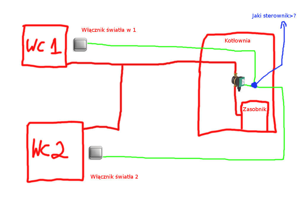

Jaki sterownik do układu ze schematu?
Witam,
Mam dwie łazienki. Chciałbym tak ustawić sterowanie pompą obiegową do CWU (aby w kranie leciała ciepła woda), aby przy uruchamianiu światła w łazience 1, łazience 2 lub w obu łazienkach na raz pompa się uruchamiała (i najlepiej pracowała przez załóżmy 2 min). Pytanie, jakim sterownikiem to obsłużyć. Zaznaczyłem to na niebiesko. schemat.jpg.d3cc78613277b429cc5ee25614bc9cb8.jpg

Chyba najlepiej wykorzystać łączniki schodowe z jakimś timerem przy pompie.
Lub zrobić samemu na modułach ardiuno itp.....
lub na PLC :-), tylko to nie to forum i podpowiadamy tutaj w miarę gotowe sterowania, które nie wymagają znajomości programowania.
