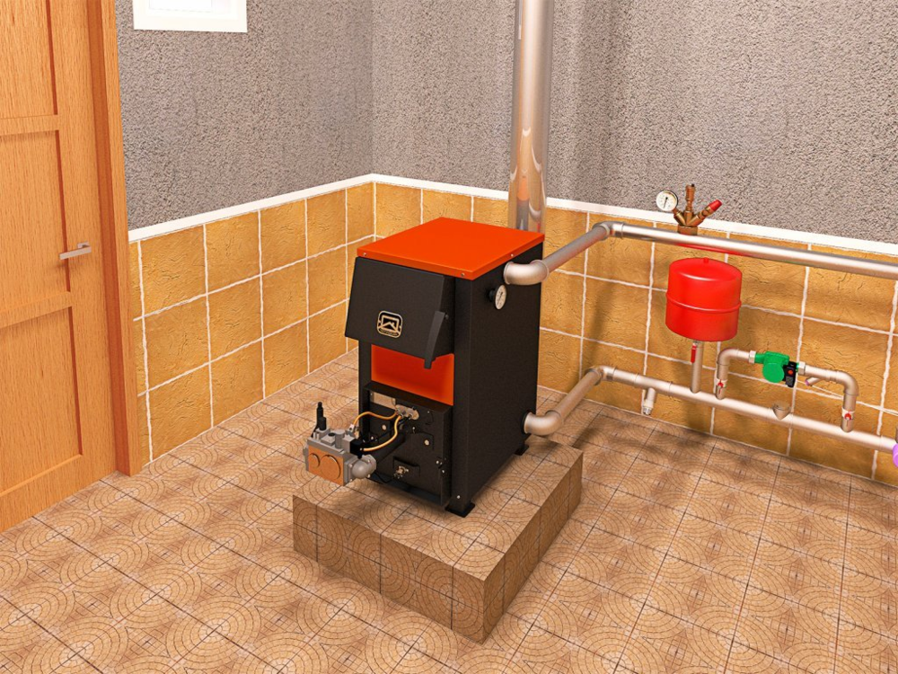

Ruscy powszechnie wstawiają do kotłów co. palniki na gaz jako alternatywę, czy uzupełnienie do podstawowego paliwa czyli węgla. Ale nie takie nagrzewnice jak chce kolega, bo to absurd. Można poszukać w necie jak to wygląda.
Prosiłbym o wyszukanie, ponieważ nie mogę znaleźć ; >
Tutaj masz grafiki. Po nich trafisz na strony z takimi grzałkami. Wstawiają takie do zwykłych kotłów co. W drzwiczki popielnikowe. Może jakoś poradzisz z rosyjskim...
https://www.google.com/search?q=Возможность+установки+газовой+горелки&client=tablet-android-lenovo&tbm=isch&prmd=ivn&source=lnms&sa=X&ved=0ahUKEwjLnavC3vrgAhWMM-wKHQpvD50Q_AUIECgB&biw=1280&bih=800&dpr=1.5#isa=y
