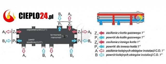

Poniżej sprzęgło bodaj wg wzoru  DieDietricha - oryginał cena prawie 2000, to prezentowane polskiej myśli tech dużo tańsze.
Podobny obraz
Ten sprzęgłorozdzielacz też ma mieszanie  i przegrodę w postaci wkładanej rurki - tej niebieskiej
