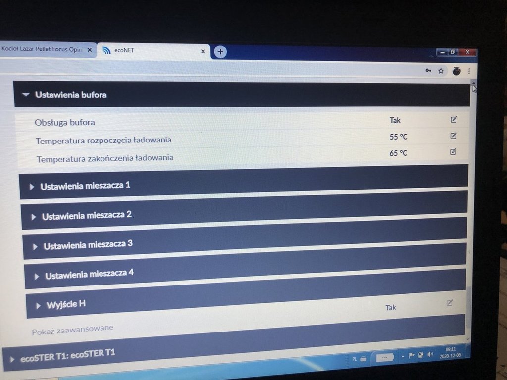

  1. Witam czy ma ktoś podłączony bufor jako sprzęgło?Czy to funkcjonuje przy kotle pulsacyjnym?

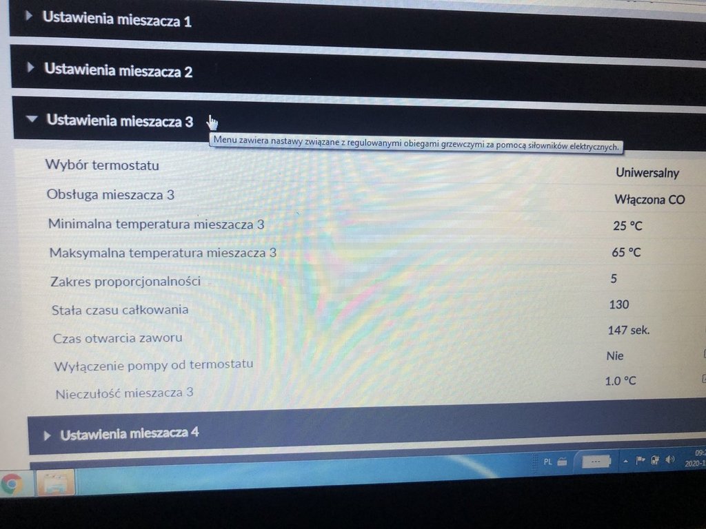

  10. kocioł 22 kw podłogówkę i 3 grzejniki mam w drugim budynku tam idzie rura preizolowana30m w ziemi

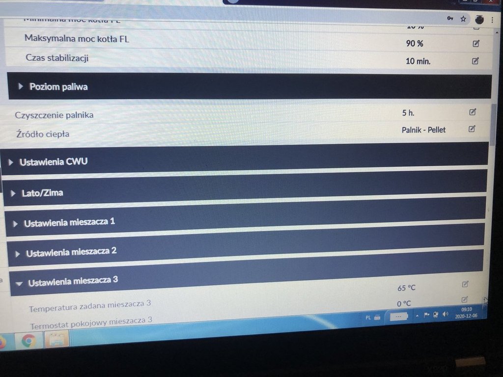

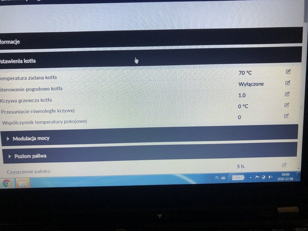

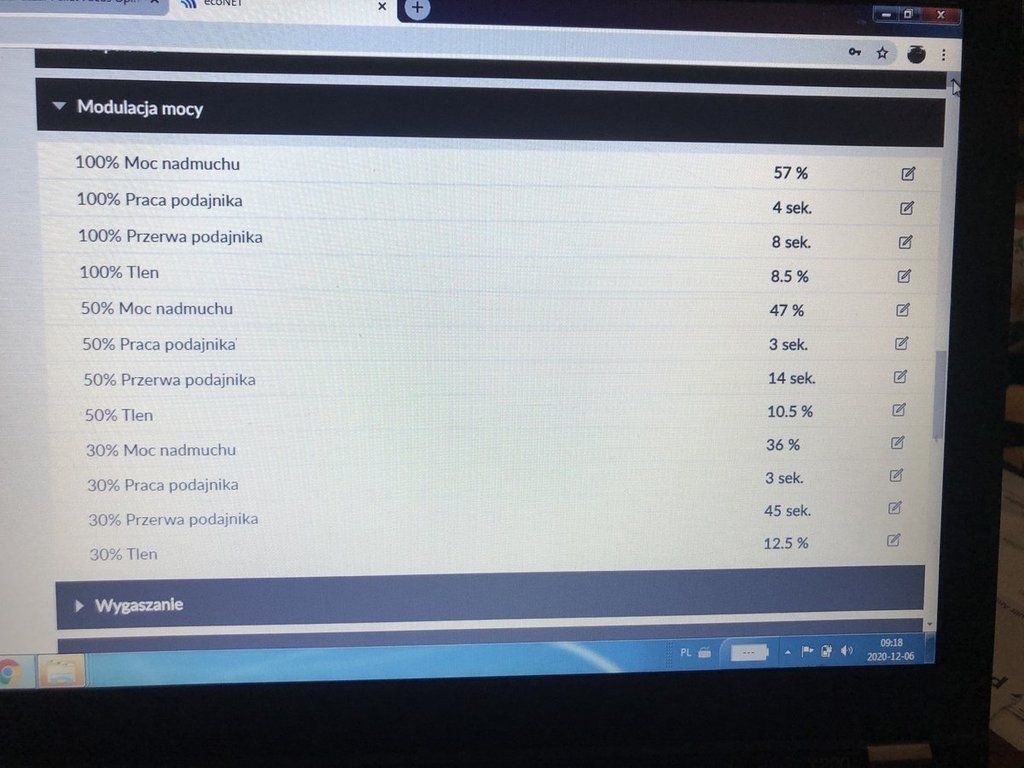

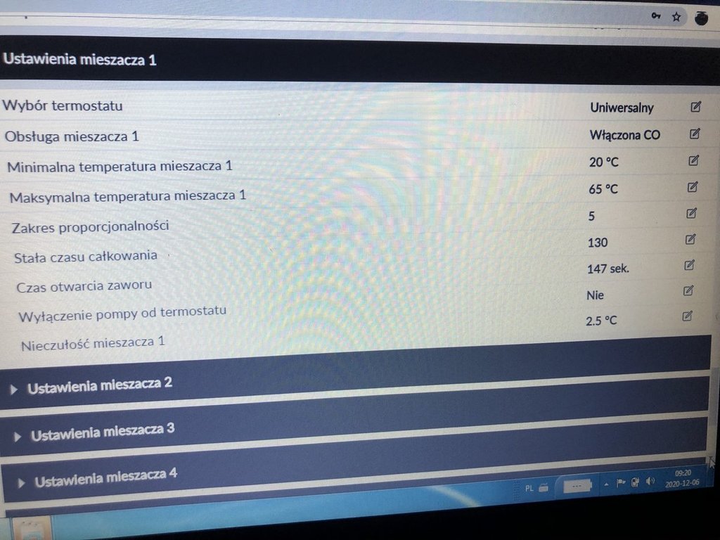

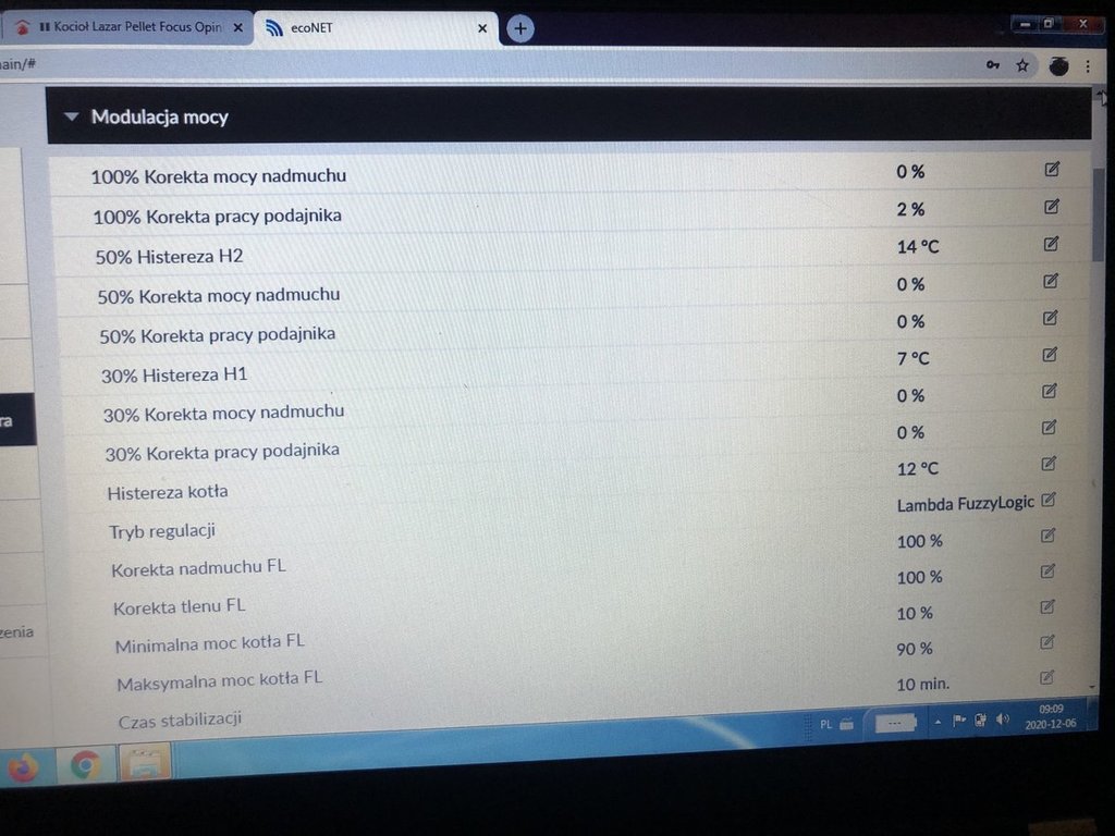

  11. Widze,że fotki weszłty to jest ok.Dzisiaj jest 12C na plusie i od wczoraj chodzi mi 100% i 50% pochłonoł jakis worek ponad
  12. narazie nic z tego nie bedzie bo zablokowałe strone przez jakis cytat
  13. roche pozmieniaem i chodzi 3min 100% i 3min 50% juz jest lepiej,ale co zmienić,żeby wszedł w 30% mocy

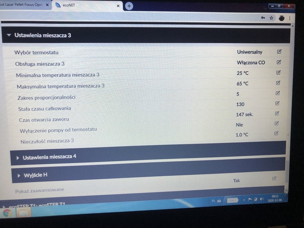

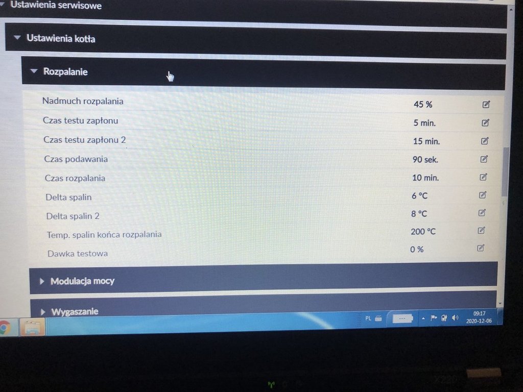

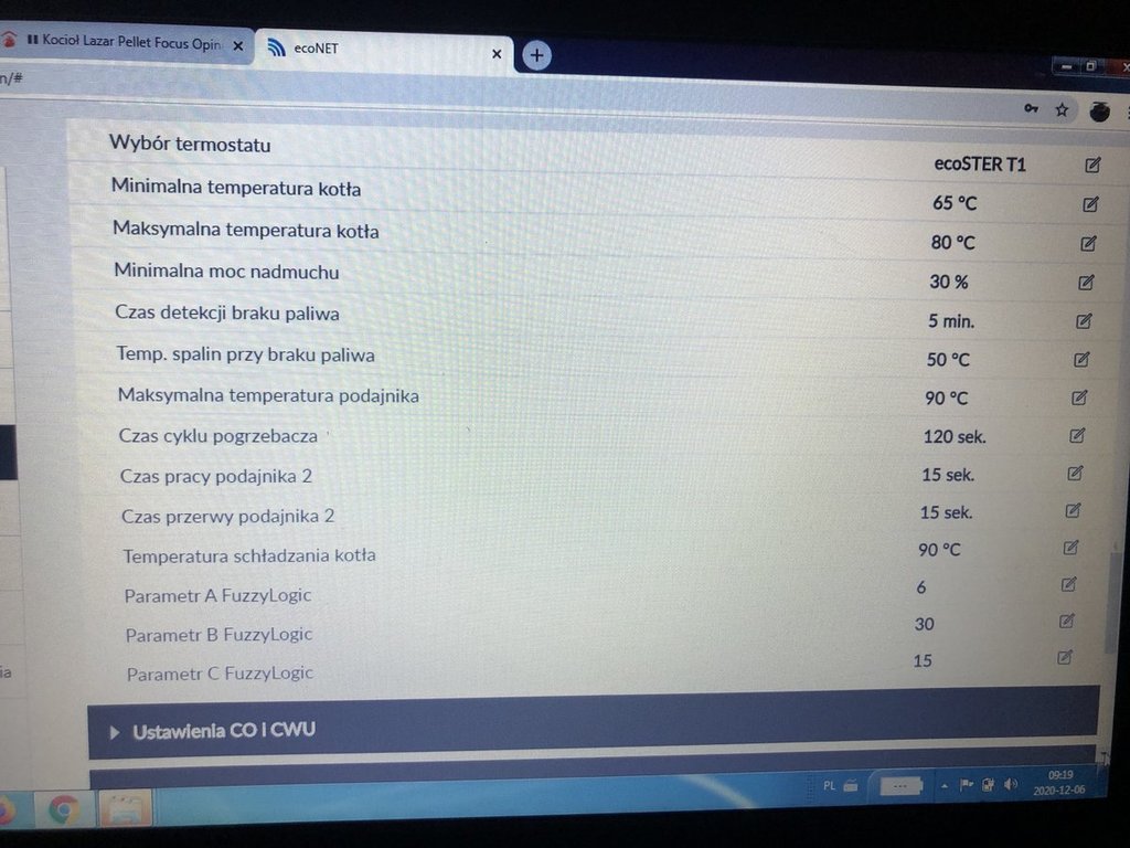

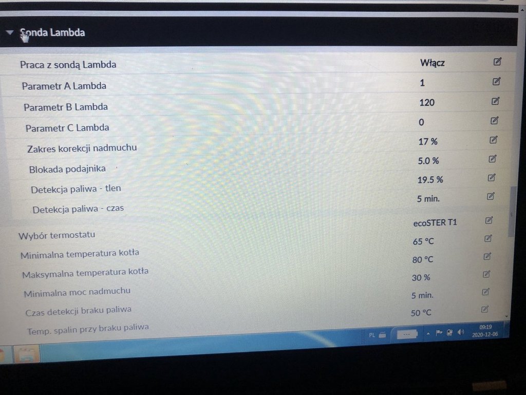

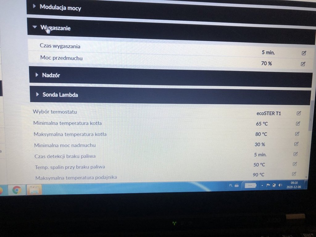

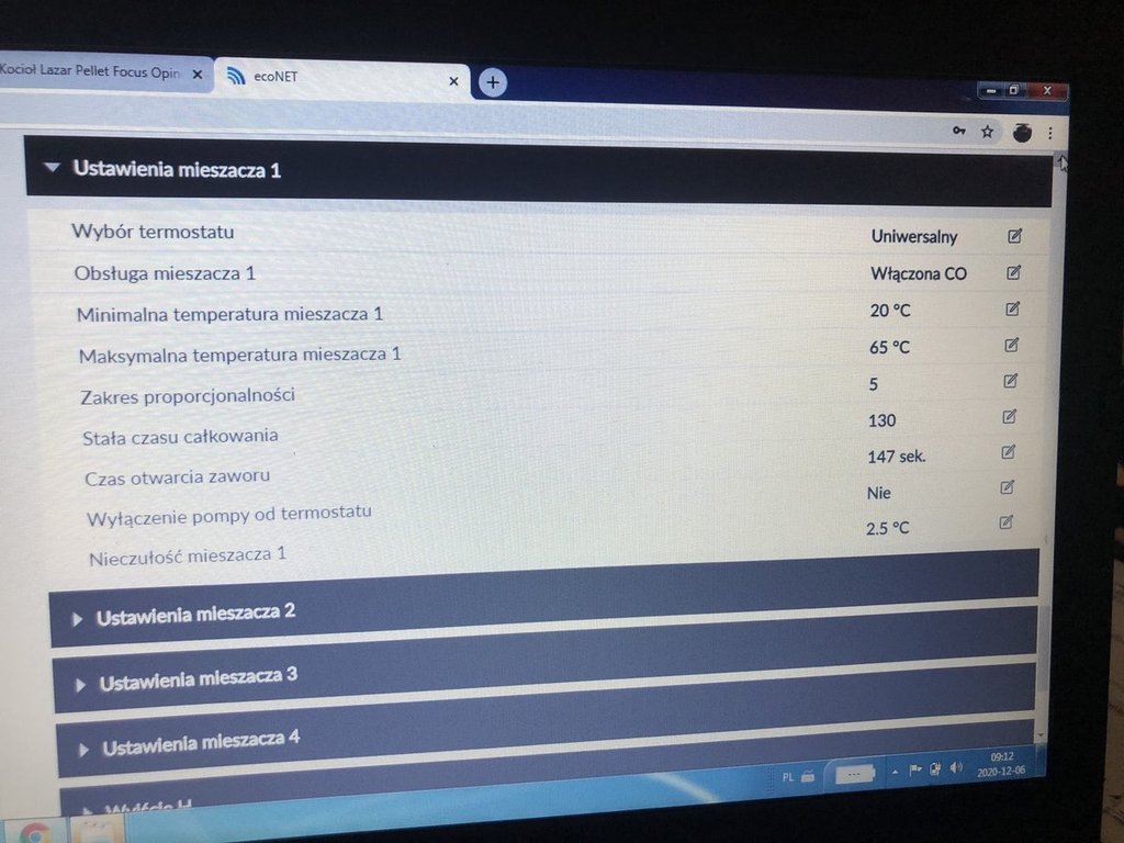

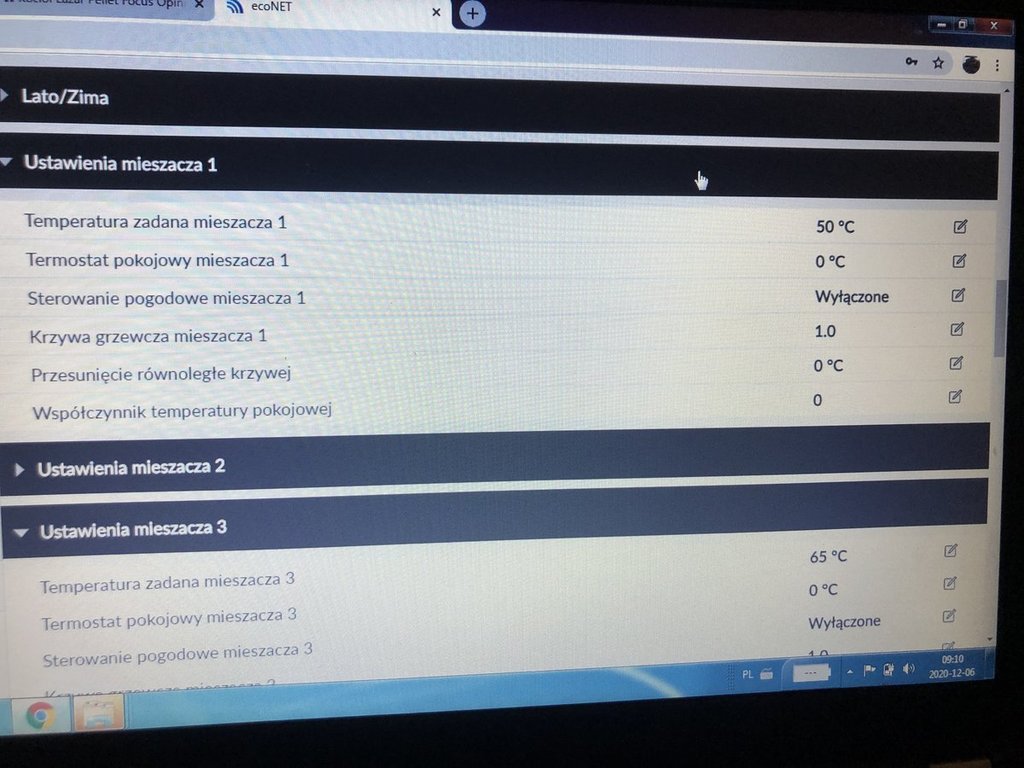

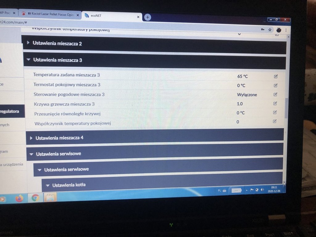

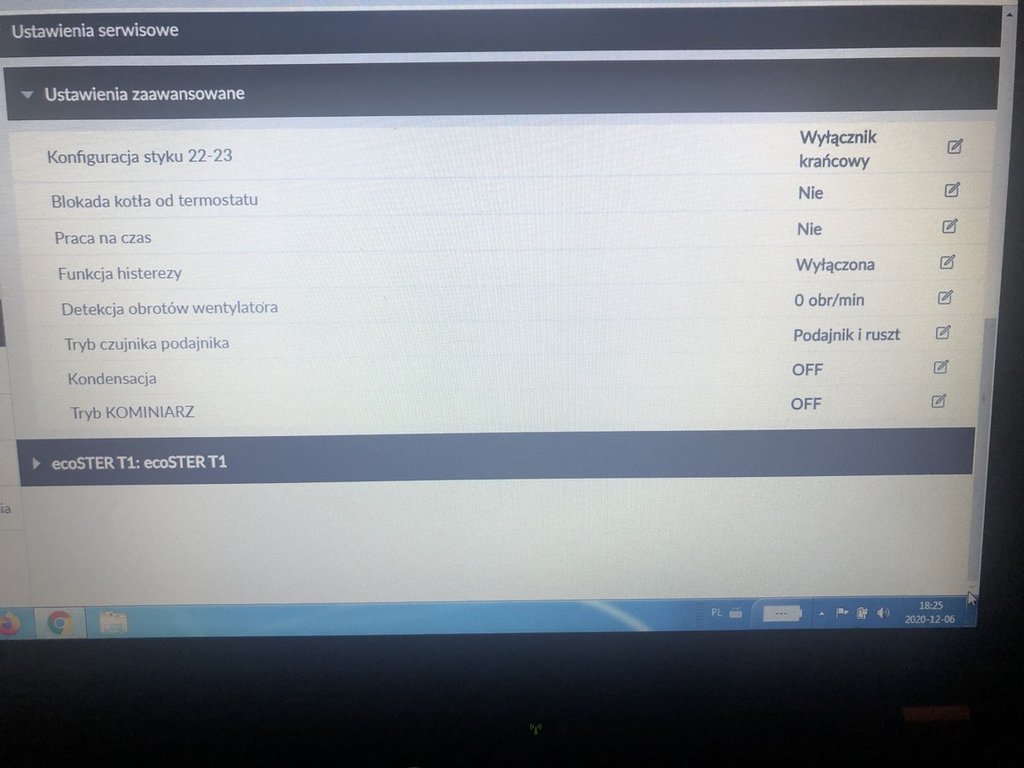

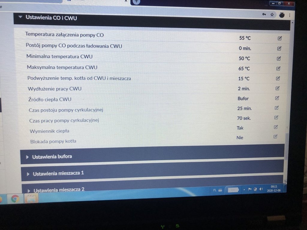

  14. Problem jest taki,ze do niedawna kocioł pochłaniał 2 worki peletu 30kg i nagle coś mu odpaliło przez dobe wykopcił 150kg,zrobiłem ustawienia z przed przeglądu i zszedł do 7 workó,a po drugiej dobie do 4 to i tak dwa za dużo.do serwisu zgłaszał awarie i zero odezwu.Jak tak dalej bedzie to juz musze zamawiac następną dostawe peletu.Mam sterownik pokpjowy ecoSTER T1,moge podesłac na e-mail logowanie
