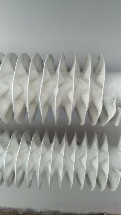

mironw, tutaj kawałek grzejnika, jak prosiłeś
Edytowane przez morgon
i wszystkie takie masz , fa- wiry to używaliśmy na zakładzie jak centralne było na PARĘ, a nie wodę wtedy to one miały PAŁER , to Cię pocieszę ,  powiem tak na wiosce w tamtym roku znajomi mieli podobny na korytarzu i było zimno ,latem wymienili na C22 bodajże1600mm i już się cieszą że zimno tak do domu nie ciągnie z korytarza , teraz wiem czemu ten gazowiec tak długo hula i 50C za mało WYMIENIAJ jeszcze dziś a jeden na pewno się zwróci jeszcze w tym sezonie
Więc dobrze mówiłem brali co było a nie wyliczali zapotrzebowanie , pełni tego było w PRL-u
Dokładnie jest tak jak piszesz. Przy węglu one się spisują dobrze, ale też na węglu są inne temperatury zasilania. No to teraz już mam pewność żeby wymieniać. Tego mi trzeba było. I chyba rzeczywiście pokuszę się o grzejniki 600x1600. Nawet jakby było za dużo, to gazowy i tak sobie z tym poradzi bez krzywdy dla niego
to w pierwszym poście trzeba było wkleić to zdjęcie , ha ha ha
Pisałem że mam faviery przecież :-) Summa Summarum,wątpliwości zostały rozwiane
