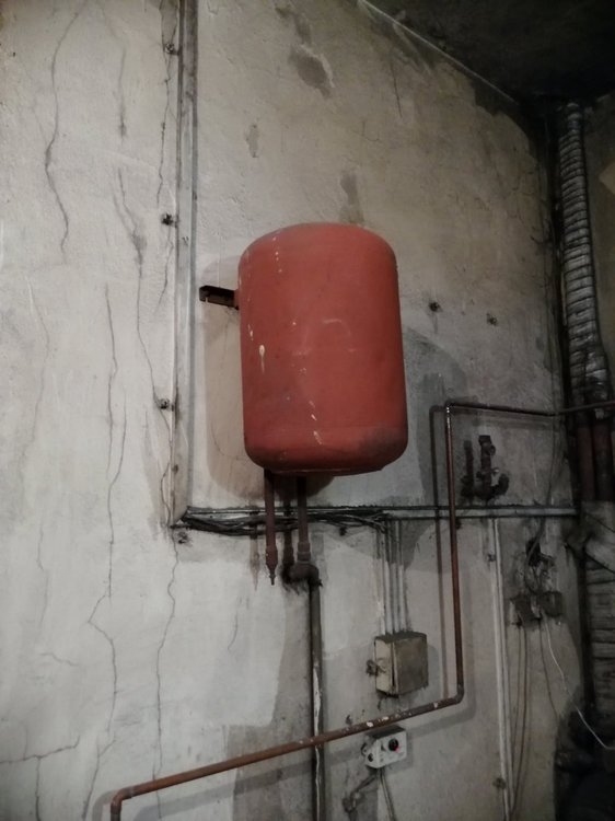

  • Przy naczyniu wyrównawczym nie powinno być odpowietrznika automatycznego tylko otwarta rurka w postaci tzw.fajki Rura boczna to zapewne przelew a gdzieś w wełnie "ukrywa"się jeszcze jedna rura-id

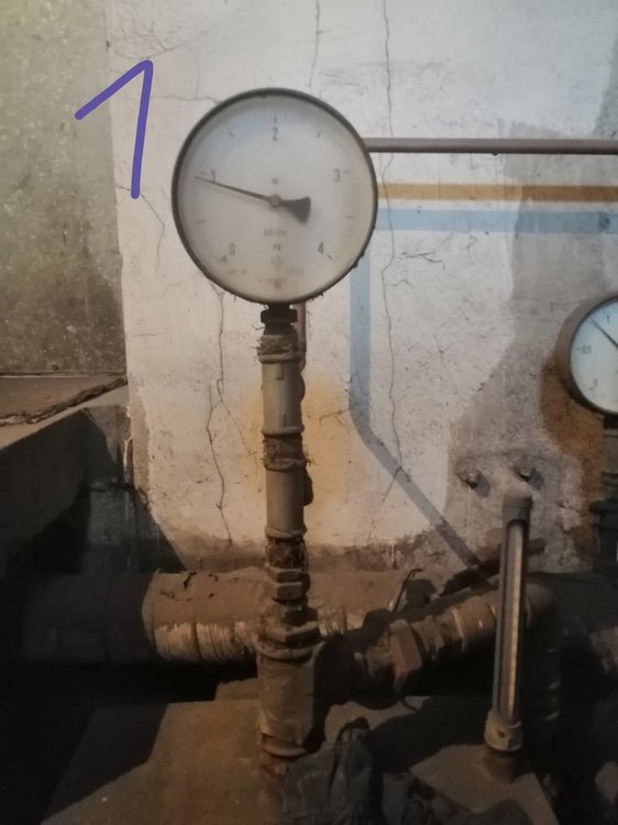

Gdy wlacze boiler do pradu ciepla woda w kranie jest pomocy

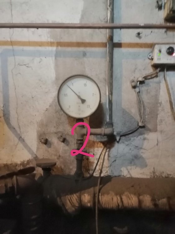

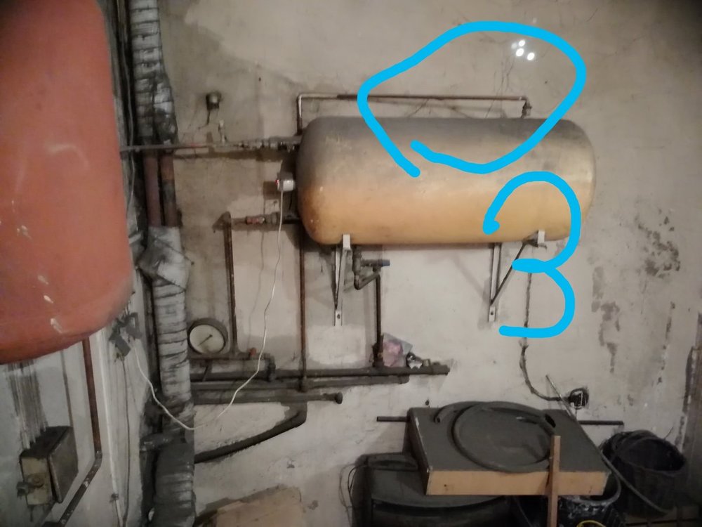

Nr. 1 ciepła woda, 2 ciepla, 3 zimna gdzie powinna isc ciepla ale z pieca tego nie ma. Jak wlacze boiler do pradu tam gdzie jest 3 leci ciepla. Wczoraj rano bylo normalnie az do wieczora, wieczorem padło. Wedlug schematow na necie i nie tylko 1 to ciepla woda z pieca, 2 to zimna woda a 3 to doplyw do kranow. Zegar z nr 1 pokazuje wartosc 0.95 a zegar z nr 2 0.8

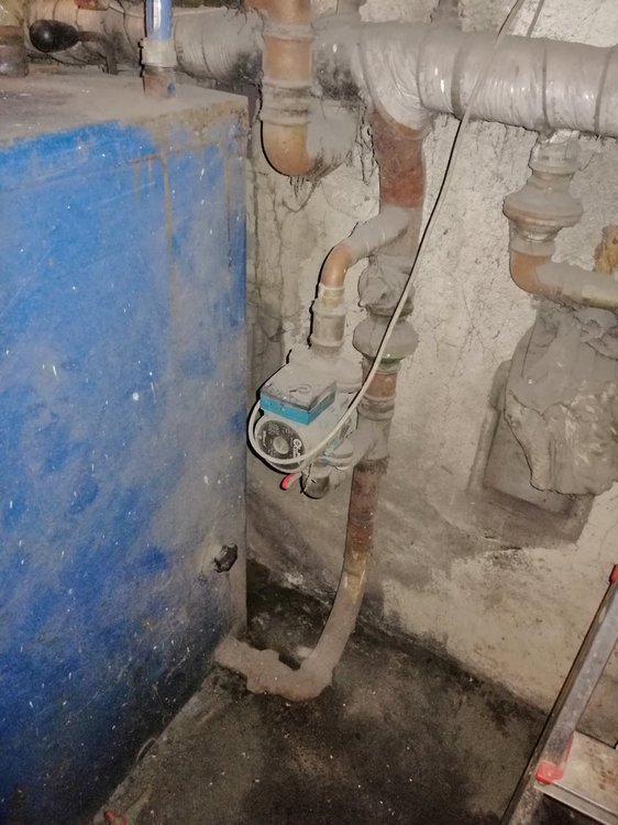

Pompa: POMPA OBIEGOWA LESZNO LFP PCOW 25/40 25POr40c C.O
Sterownik: SP 100 TMK Września

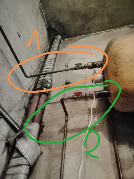

Pomaranczowym i zielonym kolorze jest ciepla woda chyba tak nie powinno byc
Tak jakby ciepla woda z pieca ktora idzie do bojlera tam nie trafia
Czy rury zaznaczone w zielonym(2) i pomarańczowym(1) kółku są gorące?
Edytowane przez zaworek
Tak

Nie oznacza to, że przepływ wody przez zasobnik ( wężownice) jest w 100%.
Mogło się coś przytkać, albo zapowietrzyć.
Co musze zeby to odpowietrzyc badz przedkac. Skoro dziala na elektrycznym podgrzewaczu to wodzie podgrzewanej w piecu tez powinno takie moje zdanie. Ale ja sie na tym nie znam jestem totalnie zielony w tym.
Grzałka i wezownica to dwa odrębne źródła grzania zasobnika. Grzałka wodę nagrzala, więc woda w kranie ciepła, ale woda z kotla już tego nie robi...

przed zaworem (1) jest odpowietrznik. spróbuj odpowietrzyć. sprawdź cy pompka działa

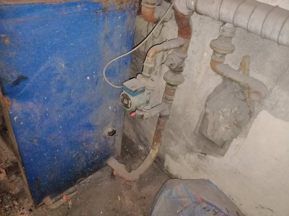

Odpowietrznik przed zaworem(1) odpowietrzalem, pompke mam o tutaj i jak mam na sterowniku ustawione 50° to dziala.

Pompa: POMPA OBIEGOWA LESZNO LFP PCOW 25/40 25POr40A

Na strychu znalazlem jeszcze to
To co jest na strychu wygląda na to samo co jest w kotłowni, ale w pozycji poziomej. To jest jakiś zbiornik przelewowy..., ta rurka, ktora wychodzi na dach ( bo to tak jakos wyglada) to chyba przelewa się nadmiar wody podczas uzupełniania instalacji... Może zadzwoń do właściciela tej chaty i dopytaj czy miał kiedyś taki problem, bo tu nie wiadomo co podpowiedzieć...nie wiadomo gdzie jest dopływ i w ogóle co z czym się je... Żeby się nie okazało, że dopływ jest na  dole przy kotle, a Ty zaczniesz dopuszczać wody do instalacji na gorącym kotle.

czy masz taki sterownik to włącz prace ciągłą i obserwuj czy ciepła woda pojawi się   (około 30 minut potrzeba ) i zobacz czy rura 1i2 cały czas są ciepłe

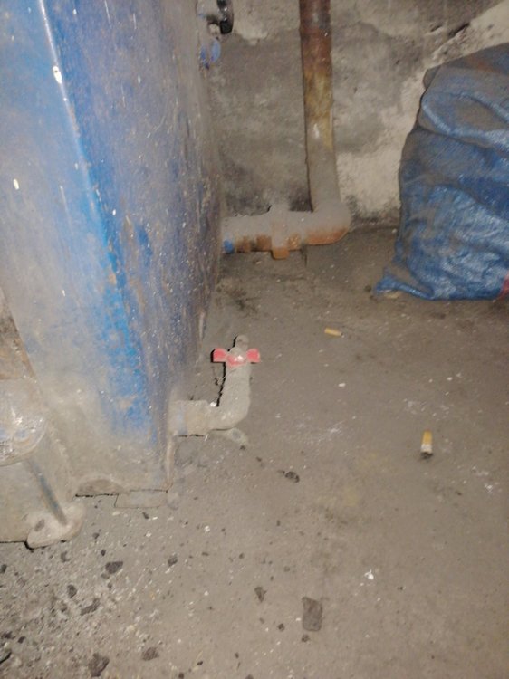

Do czego ten zawor sluzy?
