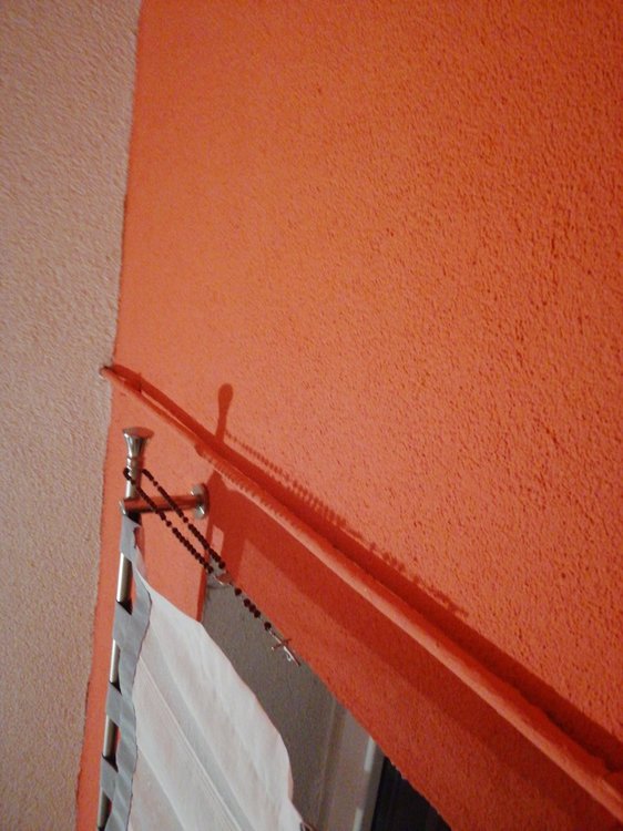

Jak nie palisz ( 20stopni na piecu ) to dolej wody  jak sugerowali koledzy aż się przeleje przez zbiornik na strychu , mam nadzieje że ta rurka co idziena dach eszcze nie zamarzła obserwuj manomert na piecu
@mironw ale jak dolac, gdzie? 20stopni bedzie jak jutro rano tam pojde tam temperatura spada do 20 i nizej nic
Edytowane przez NeXuSKN1GHT
co prawda nie wyraźne zdjęcie ale chyba tam
a ile masz
2 minuty temu, mironw napisał:
20° od rana nie palone
1 minutę temu, sambor napisał:
Można dolać spustem - przez węża ogrodniczego podłączonego do kranu
A to gdzies powinno sie przelewac cnie?
Ty to masz oko.... Chyba właśnie ten zawór jest odpowiedzialny za dolewke.
Jakby to było to, to odkrec odpowietrzanik ten na górze podczas dopuszczania wody, bo wtedy ujdzie powietrze.
@Trener40 moze tak ktory odpowietrznik ten przy bojlerze?
odpowietrznik na górnej rurze bojlera , a przeleje się prawdopodobnie na dach

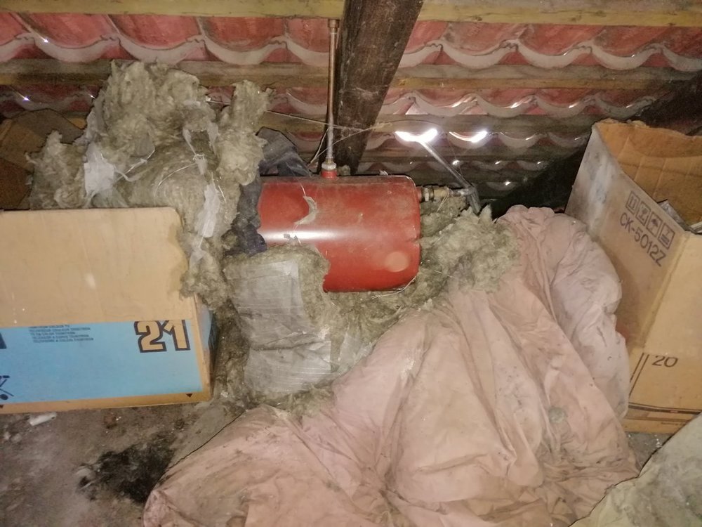

Przy naczyniu wyrównawczym nie powinno być odpowietrznika automatycznego tylko otwarta rurka w postaci tzw.fajki
Rura boczna to zapewne przelew a gdzieś w wełnie "ukrywa"się jeszcze jedna rura-idąca od zasilania kotła
Podejrzana jest też obecność tego drugiego naczynia,po co ono tam jest-nie wiem,może pozostałość po jakiejś przeróbce
Edytowane przez zaworek
3 godziny temu, NeXuSKN1GHT napisał:
Na strychu znalazlem jeszcze to
Sprawdź czy w tym baniaku od dołu jest podłączona jakaś rura. Jeżeli tak, to przelew będzie ten po prawo.
Jakoś nie wyobrażam sobie, aby lać na max po sam dach w rurę , bo przecież by tam zamarzało.
Kuźwa, ale wynalazki :)
Zaworek mnie wyprzedził z wpisem ;)
Edytowane przez Trener40
Moze po starym piecu
a odpowietrznik to dlaczego nie, przecież  tam nie na wody tylko powietrze

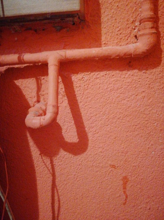

Tam w srodku nic nie ma w tej rurce poprostu dziura , przelew wychodzi gdzies na dach, a pod przelewem idzie rurka z pexy wchodzi do pokoju nizej laczy sie z grzejnikiem i wchodzi w sciane
Ta przelew gdzies na dach wychodzi, obawiam sie ze musialbym dolewac wody w instalacji i stac na dworze i sie patrzec czy mi tam z dachu leci
na pewno usłyszysz , albo wyślij na spacer innego domownika ha ha
Ok ide kogos wyslac na spacer
Ale ten zbiornik tam jest przylaczony do grzejnika to nie robi roznicy?
Bo za kominem na strychu wychodzi mi jakas rura z podlogi z korkiem ale niestety nie ma jej czym odkrecic
niestety jest to stara instalacja grawitacyjna i kiedyś tak się robiło jak nie było pomp
Połączenie postów
Aha mam ten zbiornik tam i pompe przy piecu fajnie
a grzejnik na którym wisi zbiornik  grzał , bojler jest powyżej czy poniżej tego grzejnika
