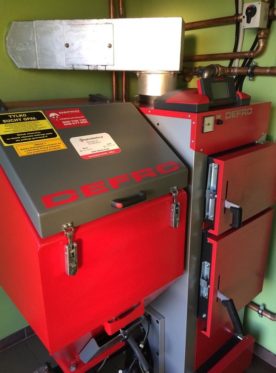

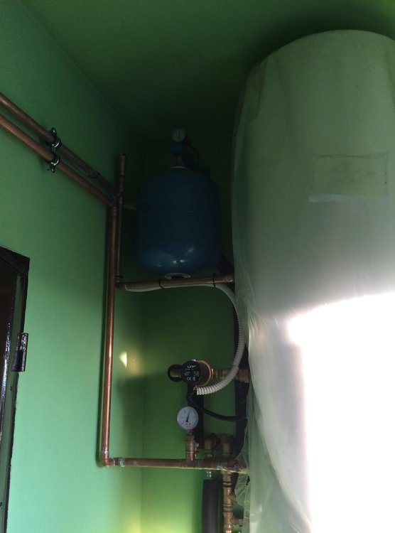

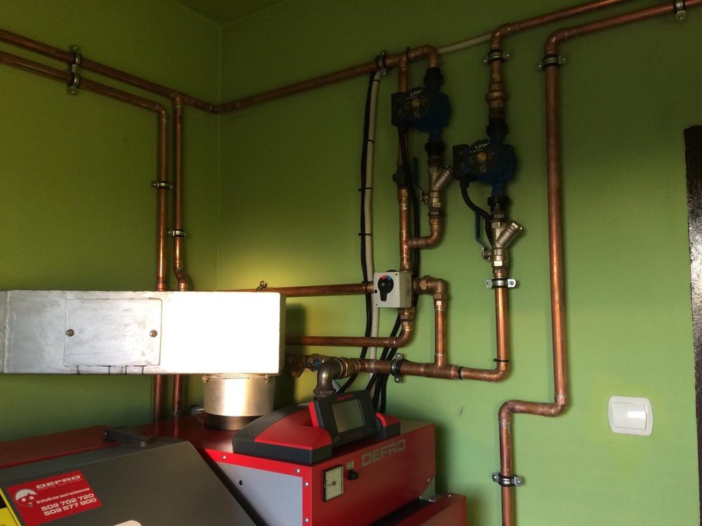

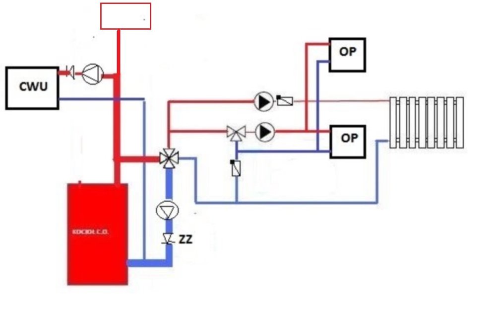

Kociołek defro na ekogroszek z zaworem 4D z siłownikiem. W domu instalacja podłogowa + grzejniki. Problem podstawowy to temperatura powrotu przy zadanej 60 stopni w granicach 40 stopni przy włączonych samych grzejnikach. Przy włączonym systemie podłoga+grzejniki powrót w granicach 38 stopni. W rezultacie zawór czterodrożny otwiera się na grzejniki średnio raz na godzinę. Od momentu kiedy wyłączyłem ochronę powrotu, na grzejnikach jest tyle ile chcę. Proponowano mi abym uruchomił bojler i sytuacja się ustabilizuje, inni polecali wpiąć czujnik temperatury powrotu tuż na zaworem czterodrożnym na powrocie a jeszcze inni mówili o montażu dodatkowej pompy na powrocie. Wiem że są tutaj specjaliści, którzy nie jednemu już pomogli więc czekam na pomoc. Załączam zdjęcia instalacji.
I ci mieli rację , przy tak cienkich rurach i małym rozmiarze zaw 4-D, tylko to uratuje sytuację
J/w + zasiliłbym podłogówkę zza zaworu 4d a nie z obiegu kotłowego
Czy zainstalowanie tej pompy przyczyni się nie tylko do wyższej temperatury powrotu ale rowniez do częściej ciepłych grzejników?
Wszystko będzie też zależeć od mocy kotła i ilości ciepła potrzebnego do ogrzania domu, czasem jest niemożliwe przy zasilaniu 60C uzyskać więcej niż 50 C na powrocie - wynika to z zapotrzebowania na moc cieplną.
Podaj jaka moc kotła i jaki dom ogrzewasz nim
Na chacie grafit 15 cm, na poddaszu na razie wełna 15 cm. Czyli biorę się za zamontowanie pompy , czy jest istotne w którym miejscu na powrocie powinna ona być zamontowana?
U Ciebie to najłatwiej będzie na tej poziomej rurze chowajacej sie za czopuchem. Pamiętaj o filtrze, zaworze zwrotnym i zaworach odcinajacych przed filtrem i za zaworem zwrotnym. 60 cm wolnej rury na cały "zestaw" wystarczy.
Pompę daj najlepiej z płynną regulacją.

Na pewno poprawi prace i żywotność  kotła .A ja preferuje montaż pompy kotłowej między zasilaniem a powrotem ,a 4D działa niezależnie od pompy kotłowej
Mówicie o rurze która wychodzi z dołu zaworu tak?  Ta rura biegnie w kierunku powrotu kotła, czy pompa lfp epco nada się? O zaworach zwrotnych i reszcie osprzętu powinni pamiętać hydraulicy od reszty instalacji bo oni będą to robic

Prosiłbym o wyjaśnienie po co w obiegu kotłowym pompa z autoadaptem?
I nie idzie tu o te "pare groszy więcej"  czy też mniej , tylko o prawidłowe działanie.
Poza tym pompa LFP epco nie ma autoadaptu.
Tam spokojnie wystarczy Wilo Pico z płynną regulacją a nawet LFP Erga do cyrkulacji CWU  Nie sądzę, aby pompa potrzebowała przewalić do powrotu więcej niż 500 l/h.
Tam nie potrzeba autoadaptu, bo pompą przewałowa pracuje ze stałą wydajnością.
