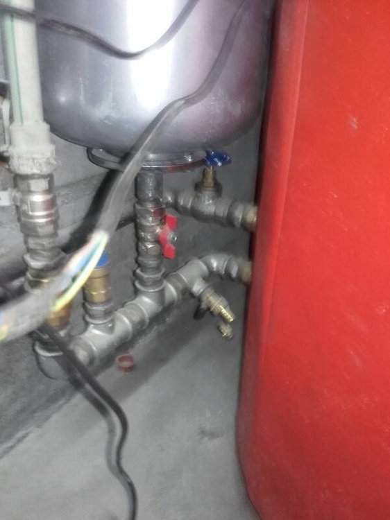

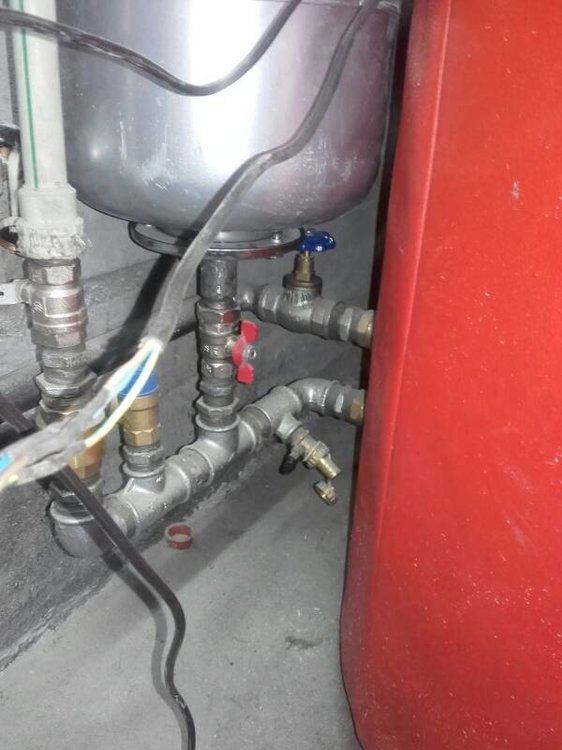

Ja sprawdziłbym jeszcze raz przyłączenie bojlera ew daj jeszcze fot podłączenia tego bojlera i typ bojera też by się przydał - może są zamienione króćce

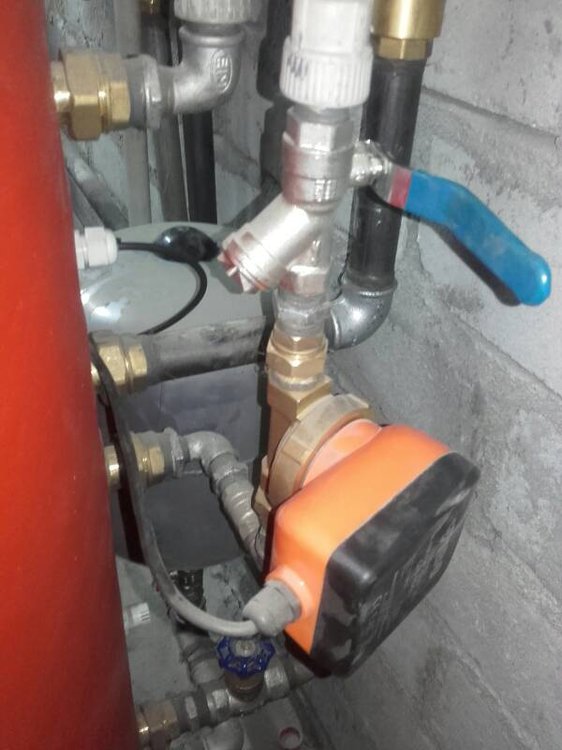

ta pompa pomarańczowa na zdjęciu to od czego jest? cyrkulacja?
no właśnie tez mi się tak wydaje

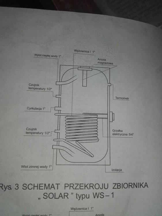

Pewnie zmylił instalatora min. 1" króciec cyrkulacji. Tam trzeba na miejscu dokładnie sprawdzić, bo podejrzewam, że zasilanie wężownicy podłączone jest do króćca cyrkulacji. Prezy okazji: za pompą cyrkulacyjną dać zawór zwrotny. I ściągnij ten "motylek" z zaworu odcinającego do zbiornika membranowego CWU. Bo jak zaczyna gdzieś cieknąć, to domownicy potrafią zakręcać wszystko co popadnie :)
Problem rozwiązany. Pomylone zasilanie z cyrkulacja. Dzięki za pomoc.

Jest chyba błąd - zasilanie grzania jest włączone zamiast cyrkulacji CW i odwrotnie!
Tak miales rację. Dzieki
