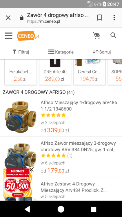

Zaworek taki będzie ok? I jaka ta pompę kotlowa doradzisz?
Przecież już masz jeden 4d. Ty weź się ogarnij z tym co masz a nie szukasz następnych. Zdecyduj się na coś. Pisano ci ze prawdopodobnie 4d masz złe założony a nie ze jest zły.
Z drugiej strony jak masz czas i kasę to rób co chcesz zamiast słuchać. [emoji1]
Ale po co chcesz zmieniać zaw.4D ten włoski jest OK tylko należy sprawdzić czy właściwie jest ustawina przegroda w nim.A pompę jakąś energooszczędna 25-40 bo będzie chodzić cały czas.
