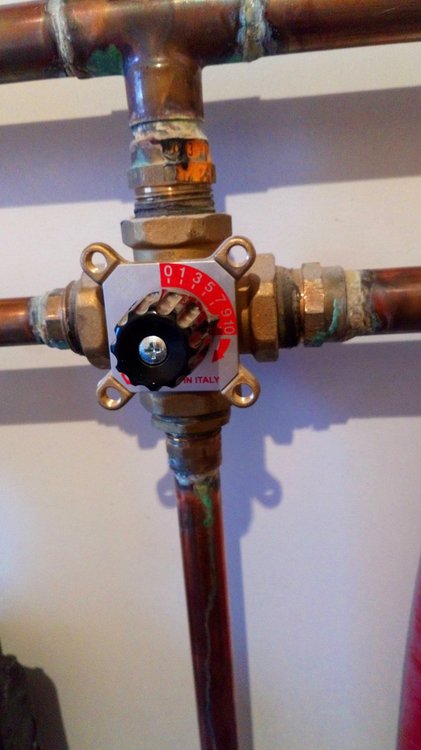

Pierwsze, co rzuca się w oczy, to fatalnie zamontowany zawór 4d, ale fachowcem w tej dziedzinie nie jestem, wydaje mi się jednak, że instalacja wymaga przeglądu przez kumatego instalatora, bo ja tam widzę niezły burdel...
Ten kocioł powinien bez problemu ogrzać 3 takie domy...
Edytowane przez Benton661

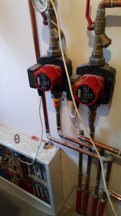

A mnie dodatkowo zastanawia zawór termostatyczny.Tam gdzie jest zamontowana pompa powinien być powrót z ogrzewania podłogowego a tu wychodzi,że jest zasilanie do OP.

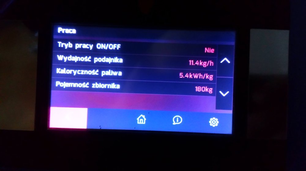

Dziękuję za zainteresowanie, był u mnie serwisant parę dni temu ale nic konkretnego nie powiedział problem zauważyłem gdy chciałem w domu podnieść temperaturę na termostacie z 21,4 dałem na 22 i głowice w grzejnikach z 2,5 na 3 no i się zaczęło mielenie pobieranie pelletu a temperatura na piecu ok. 40 stopni i nie chce więcej gdy zakrecilem głowice dopiero wtedy nagrzala się pięć i podłogówka drugi problem ze gdy piec dojdzie do 66 zadanej nawet robi się 72   stopnie to po ok 1 h do 1,5 h temperatura już z kotła leci na łeb na szyję gdzie w tym czasie piec nie musi nic nagrzewa bo w domu ciepło i woda też ciepła. Nie znam się na tych ustawieniach więc zrobiłem kilka fotek

Jaka jest wydajność podajnika i czy była sprawdzana ostatnio?
Tak serwisant sprawdzał i przeliczał
Moim zdaniem winy trzeba szukać w niewłaściwie wykonanej instalacji. Wrzuć dokładny opis i zdjęcia do działu "Instalacje Co i Cwu", tam zaglądają doświadczeni użytkownicy i instalatorzy, którzy na pewno Ci pomogą

Jeżeli wydajność podajnika jest prawidłowo wpisana, nie ma problemów ze spalaniem pelletu to raczej jest ok. Problem tkwi w tym, że prawdopodobnie  kocioł zalewa zimna woda i tu jest największy problem. Masz czujnik temp powrotu i spalin?

Możesz przerzucić czujnik z bojlera na rurę powrotu kotła wtedy pompa CWU będzie jednocześnie robić za ochronę powrotu kotła.Ogrzewanie podłogowe bardzo skutecznie wychładza powrót kotła.U siebie mam ogrzewanie podłogowe i grzejniki i widzę jak szybko się wychładza powrót gdy zostanie wyłączona pompa która napędza grzejniki i bojler.Dlatego u mnie nawet jak głowice zamkną się na grzejnikach pompa CO mieli non stop przez bojler.Dzięki temu różnica między zasilaniem a powrotem jest kilka stopni chociaż pompa od OP chodzi też non stop.

Sama instalacja też sporo ciepła "gubi". Nie widzę izolacji na rurach.
Palnik pracuje w trybie standard ? H1 zmniejszyłbym do 3.
Czy FL? Piszesz, że zadana 66, czasami przebija do 72, czyli przy wygaszaniu? Jaka pojemność wodna tego kotła?

Kaloryczność można oczywiście wpisać na 5.0, ale to nie jest najważniejszy problem autora tematu

Damio wyłącza pewnie kocioł od termostatu pokojowego a kocioł szybko się wychładza m. in.  przez źle wykonaną instalację

Po zdjęciach z innego wątku wynika,że chłopina się pogubił w tej instalacji.
