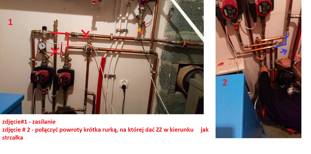

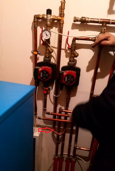

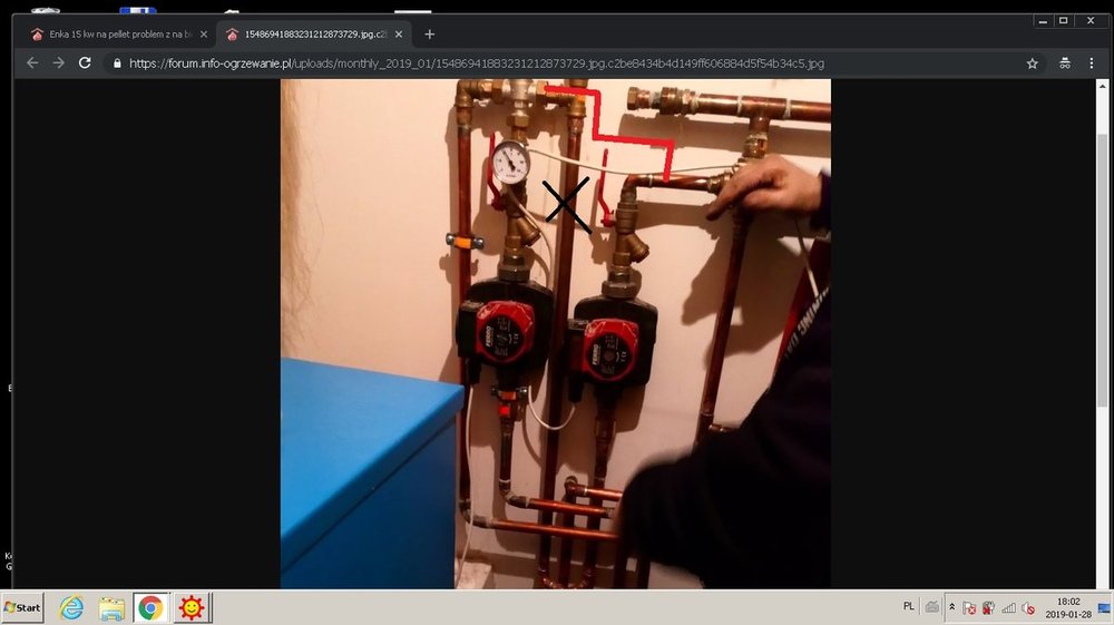

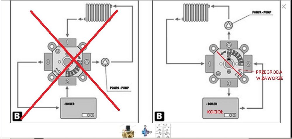

No co za gamoń;)Czy ja tak namalowałem?Zasilanie podłogi miało być wpięte pomiędzy zaw.4D a pompę na grzejniki
Edytowane przez zaworek
pastor a co to ten tzm? Możesz narysować co i jak bo znowu będzie przerabiane tak jak zaworek pokazał mimo że wcześniej pokazałem to instalatorowi....

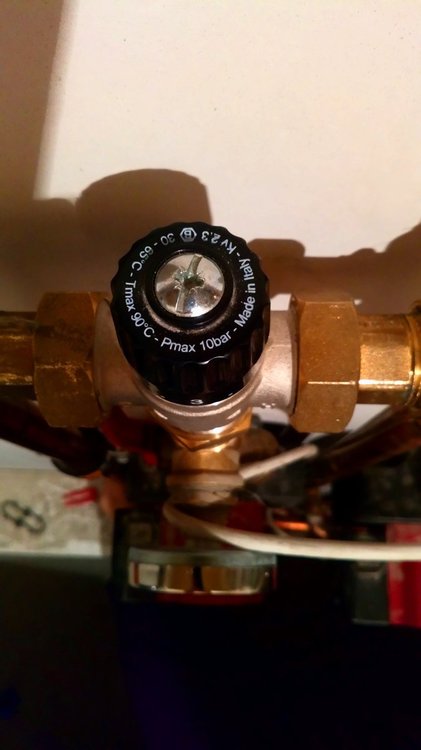

To ten ręczny zawor na podłodze. Ten na gorze którym ustalasz temperaturę która ma iść na podłogę. Było już o tym pisane. Podaj co to jest dokładnie.

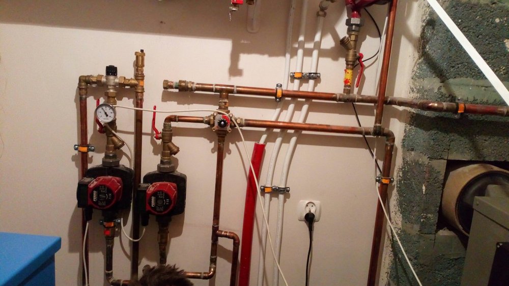

Sprawdzony i 'niby' dobry.... Co ci dokładnie podać

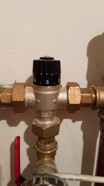

Zawor mieszajacy termostatyczny z prawej strony ma h z lewej c a do pompy idzie mix, temp od 30 do 65 stopni
Pompy zasilane są w szeregu????!!!!
Edytowane przez gmaj22
Powrót tez nie tak jak narysowałem Ten zawór nie nadaje się do podłogówki)Powinien mieć zakres temp 20-43

No jak sprawdzony i dobry to nie ma pytań. Sam sprawdzałeś?
Instalator sprawdza i mówi że dobry zrobię jeszcze fotę

Jak nie jak tak)kol.gmaj ma rację że w szeregu)on rzadko się myli;)

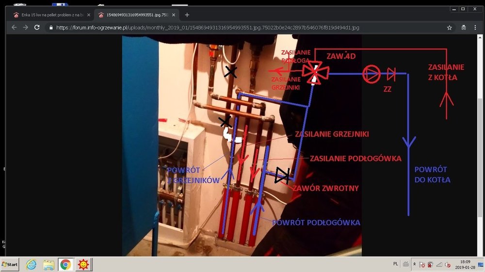

Jak to nie?? Popatrz na strzałkę. Wycofuję się z tego. @pastor ma rację, że wszystko podane było na tacy. A tu zawór 4D jak był tak jest. Nawet poprawność położenia przegrody nie sprawdzona.
A wystarczyła drobna przeróbka:
Plus oczywiście wymiana zaworu termo na podłogę na taki o właściwym zakresie. Ten na zdjęciu jest do CWU jako p. oparzeniowy.

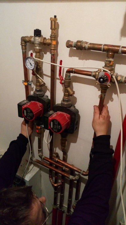

Pany na dziś instalator się poddał jutro ma to wszystko przerobić zgodnie z zaleceniami a później sprawdzi to wszystko inny instalator polecony przez mojego kierownika budowy. Jutro dam znać co i jak i wrzucę nowe zdjęcia. Mimo wszystko dziękuję dzisiaj za cierpliwość i uwagę, pozdro.
To teraz na spokojnie idź do kotłowni i popatrz co ci tu proponowano i jak to powinno być połączone żeby jutro znowu nie było scen. Popatrz porysuj pomysl żebyś sam zrozumiał. Potem już tylko zostanie ci dopilnowanie magika żeby powstrzymał się od własnych pomysłów bo ewidentnej go to przerosło.
To jest twój zawór firmy Ottone .Wygląda na to że przegroda jest przestawiona o 45st (nie tak jak na moim schemacie tego zaworu) Inaczej jak w zaworach ESBE czy Afriso Wiedzę że do założenia pompy kotłowej się nie kwapisz=nie uzyskasz odpowiedniej temp.powrotu do kotła,pewnie nawet nie dostrzegasz problemu)
I jeszcze jeden motyw,myślę że naczynie wyrównawcze jest za nisko
Pisałem właśnie o tym w poście # 10, ale autor nie zadał sobie trudu, aby to sprawdzić.

Jutro ta pompa tam będzie a ten zawor po prostu trzeba obrócić o 45 stopni, dla mnie wg. Schematów jest to proste co jak przerobić ale mój instalator chyba myśli inaczej
Panowie a w jakim celu w tej instalacji jest zawór 4D? Naprawdę nie da się tego zrobić prościej?
A z tym zaworem 4D trzeba będzie jeszcze dołożyć czwartą pompę do instalacji.
