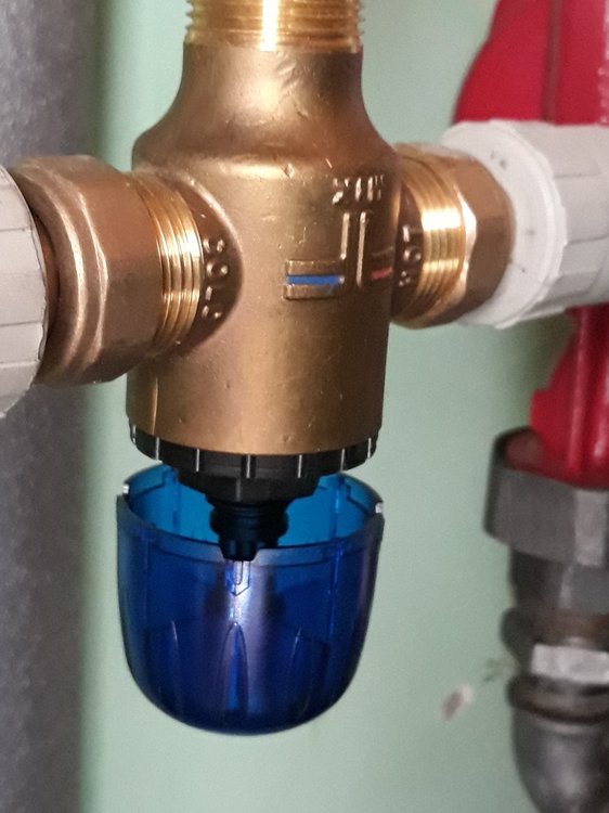

Dzień dobry. Tydzień temu został założony mi zestaw solarny z bojlerem 300 l. Od tego momentu ciśnienie ciepłej wody zmalało, oraz w kranie leci albo gorąca albo lodowata woda. Najgorszym problemem jest prysznic, ponieważ ciężko trafić w odpowiednią temperaturę wody. W miejscu gdzie do tej pory leciała idealna to leci lodowata. Na dolocie do bojlera na manometrze jest ustawione 3 bary. Po odkręceniu tylko ciepłej przez chwile jest większe ciśnienie a po chwili spada i na manometrze do około 2. Wg hydraulika wszystko jest ok. Temperatura wody w bojlerze 50-60 Stopni. Na wylocie ciepłej wody jest zawór który miesza ciepłą i zimna i jest odkręcony na max.
Jak jest podłączony ten zawór 3D termostatyczny i jaki ma zakres temperatury?
Zawór odkręcony jest na max w stronę hot. Podłączony jest tak ze z lewej doprowadzenie zimnej wody z prawej woda z bojlera a do góry leci wymieszana woda do kranu.
Zdjęcie albo spisać z tabliczki zakres temperatury. Czy jest pompa cyrkulacyjna CWU?
Czytać pytania.
Z tyłu zaworu wytłoczone na zaworze?

Witam. U mnie dokładnie taki sam problem jak kolega opisuje. Zawór z zakresem 40-65*C ale moim zdaniem zawór ma za małą przepustowość ciepłej wody bo tylko 1,7m3/h a mam praktycznie 9 wylewek w domu w tym dwa prysznice. Wg tabeli producenta zaworu przepustowość powinna być na poziomie 4m3/h.
Dodam jeszcze że mam pompkę cyrkulacyjną ale od momentu założenia solarów muszę ją wyłączać ponieważ bardzo szybko zbija mi temperaturę z bojlera.
To co kolega podaje jako przepustowość to umowny wsp Kvs podawany tylko dla celów projektowych i porównawczych.
W rzeczywistości przepływ jest ok 4x mniejszy niż wartość Kvs z katalogu.
to mało 1700 l/h = 28l/min   to podstaw sobie wiadro pod kran, prysznic  i zmierz ile Ci się naleje np 10l , a i tak 9 kranów naraz nie używasz
Edytowane przez mironw
Aby był przepływ zgodny z podanym Kvs to na zaworze musi być spadek ciśnienia 1 bar - to jest definicja jednostki zwanej Kvs, więc jak uwzględnimy spadki na pozostałych elementach instalacji do wiaderka będzie z kranu tylko kapać.
W przykładzie z poprzedniego postu będzie realny przepływ mniejszy niż 10l/min - czyli w sam raz dla zlewu w kuchni, a nie wanny czy natrysku.
