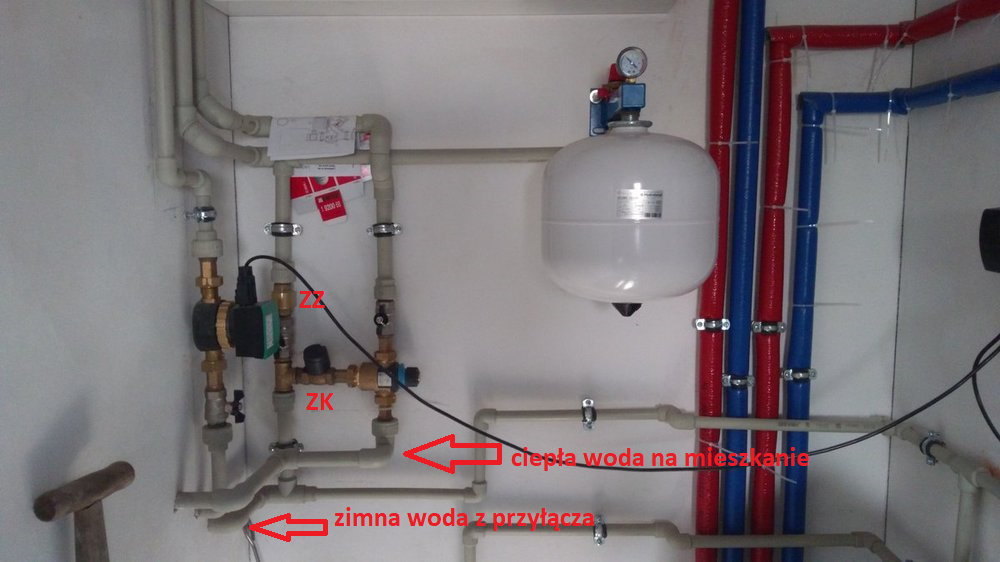

Godzinę temu, user2018 napisał:
Ten zawór powinien być chyba niżej, pod zaworem mieszącym.
A właściwie to chyba tam powinien być jeszcze jeden zawór zwrotny poniżej a ten co jest powinien tak zostać.
9 godzin temu, user2018 napisał:
Przy Twoim podłączeniu woda którą pompuje pompa cyrkulacyjna jest prosto z bojlera, o takiej temperaturze jak w bojlerze bo omija zawór mieszający?
Nie. Pompa jest wpięta w zimną wodę dochodzącą do bojlera, a rurką cyrkulacyjną z instalacji
Cytat
Najpierw powinno być wpięcie naczynia przeponowego i zaworu bezpieczeństwa a potem dopiero zawór odcinający, w innym przypadku możesz sobie odciąć drogę i po ptokach i przy takim podłączeniu możesz zapomnieć o gwarancji, jeżeli masz na ten zbiornik.
Zdaję sobie z tego sprawę. Gwarancji nie mam. Zawór jest na samej górze bufora więc nie będę tam zaglądł i przez przypadek nie zakręcę zaworu
Cytat
Ale uważasz żeby go przenieść czy dać po prostu drugi ?

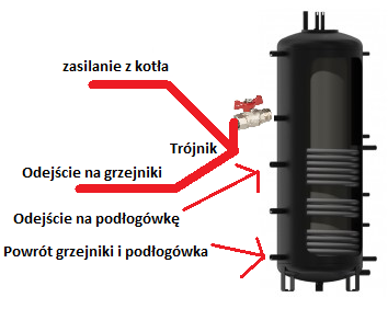

Wracając jeszcze do instalacji, czy takie podłączenie podejść w moim przypadku nie byłoby lepszym wykorzystaniem temperatury z bufora ? Powrót grzejników jest w temperaturze bardzo zbliżonej do temperatury zasilania podłogówki dzięki czemu woda w środkowej części szybko grzałaby się do temperatury około 40 st. i w tym czasie załączałaby się pompa podłogówki. 1/3 bufora zostawałaby na CWU przy takim podłaczeniu, a wyłączenie pompki na grzejniki mógłbym ustawić np na 55 st., a pompka podłogówki cały czas by chodziła do osiągnięcia np. temp 30 st. (góra bufora jednak cały czas byłaby nagrzana do wyższej temp.) Może jeszcze pokusić się o rozdzielenie powrotów i powrót z grzejników dać wyżej, a z podłogówki na samym dole ?
Zawory są dwa. Jeden klapowy (ZK) pod tą kopułką na zdjęciu i drugi zwrotny (ZZ). Co ciekawe gdy zakręcę czy to jeden zawór czy drugi (na zmianę te zawory przy mieszaczu) to i tak ciśnienie na manometrze przy wodomierzu wzrasta zgodnie z ciśnieniem w naczynku.
Co może być jeszcze nie tak ? Koniecznie dawać ZZ na wodzie przychodzącej z przyłącza ? (przed mieszaczem)
