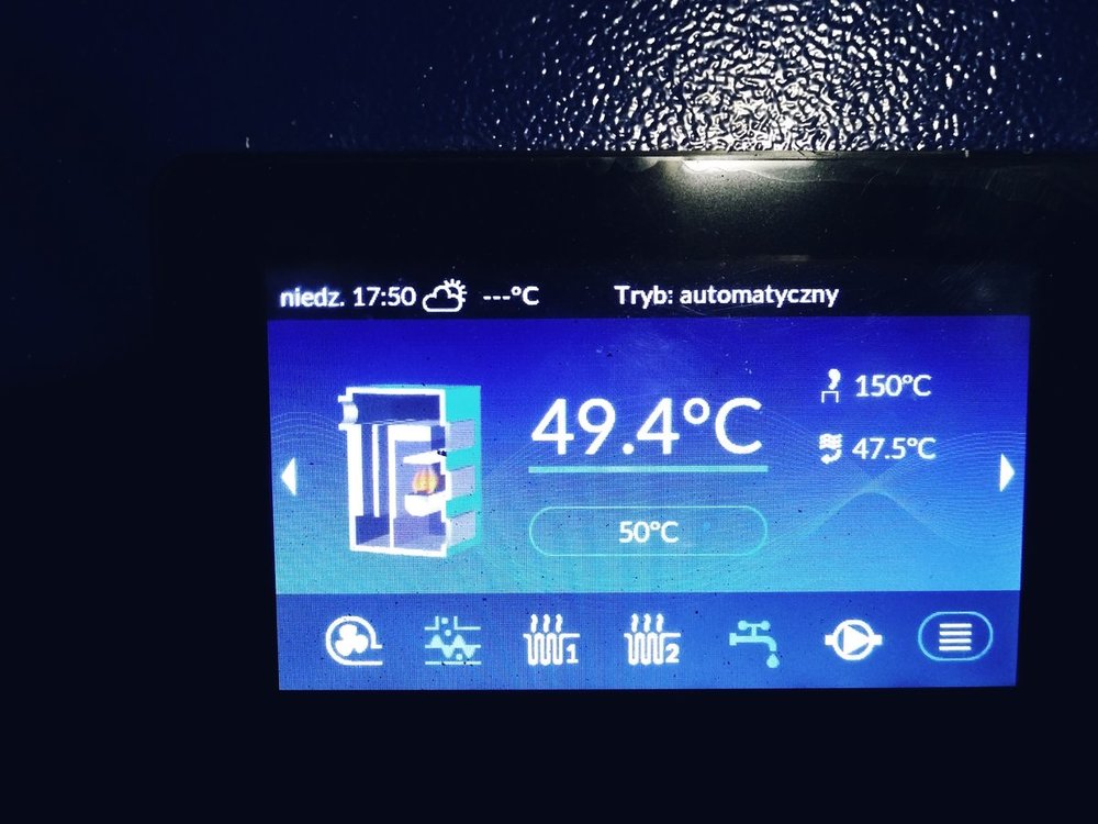

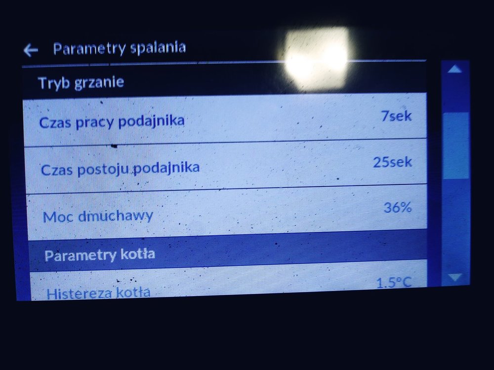

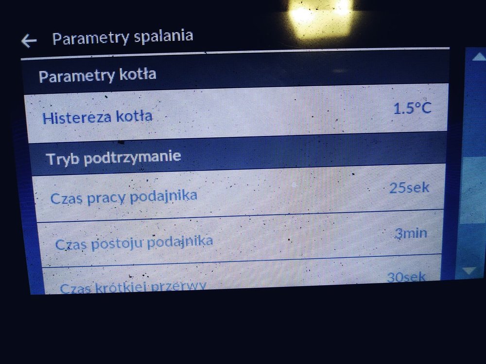

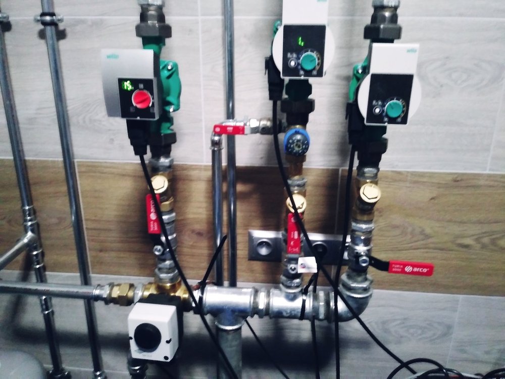

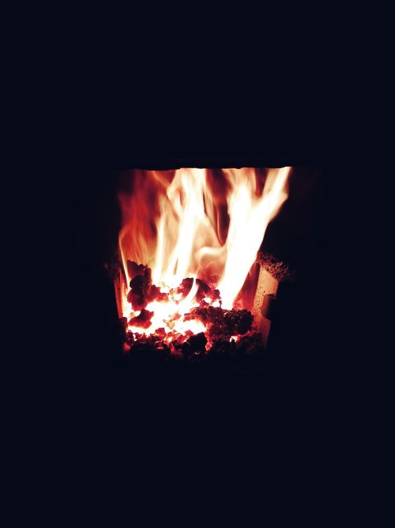

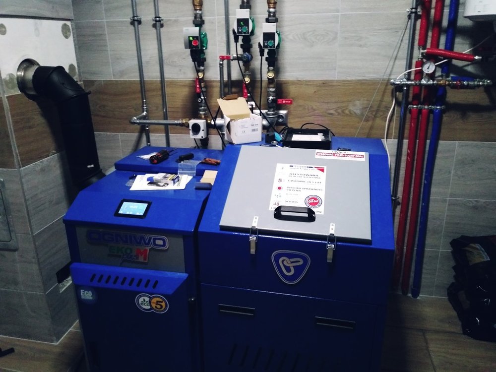

Jestem już po montażu ...
podpowiedzcie co zmienić na podtrzymaniu ...
w momencie zdjęcia tem na komin miała 150st ale teraz oscyluje ok 130
na razie nie wymagam cudów ale po dwóch dniach palenia podniosłem temp w domu o 17st i poszło mi 120 kg. grochu20190310_175231.thumb.jpg.0316361c2d73cec16a41bed14b95c0ee.jpg

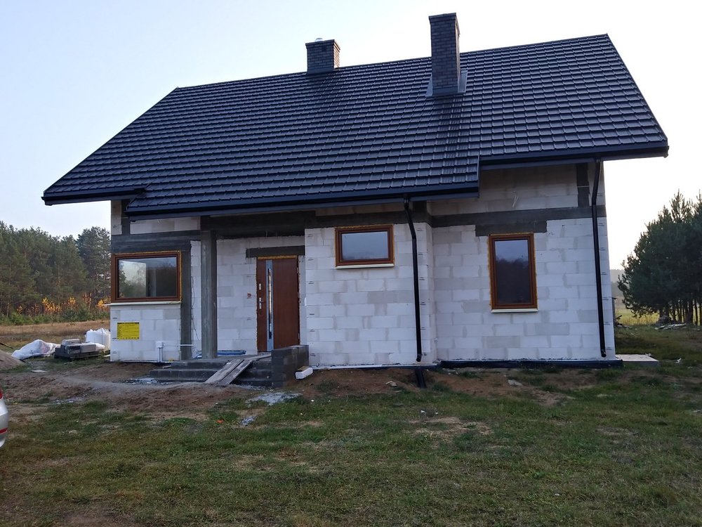

Taka ładna kotłownia, "ciepły" domek i kocioł na węgiel. A Timon dobrze ci radził, by pomyśleć nad czymś innym. No ale stało się, będzisz się meczył jak my wszyscy. Oby jak najmniej. No i żeby wegiel nie drożał.

Witam szanownych kolegów a w szczególności inwestora i właściciela nowego domu ( gratulacje), pisze bo chciałem się dopytać o prace tego kotła spalanie efektywność spalania .Głownie zastanawiam się nad sprawnością tego kociołka bo temperatura na podwórku jest dodatnia a na sterowniku jest info że spaliny mają 150 stopni i to mi daje do myślenia czy kotły 5 klasy o dużej sprawności powinny tak mocno grzać komin ? czy można to nazwać stratą kominową ?
W moim kotle spaliny są takie że na rurze mógłbym siedzieć godzinami i tyłka nie przygrzeje .ale ja mam ekogroszkowy
