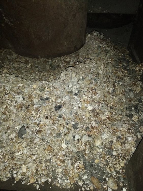

Witam, mam problem z piecem uważam że spala stanowczo za dużo. Wcześniej paliłem czeskim ekogroszkiem kupowanym po 500zł tona to aż tak nie bolało teraz ekogroszek kamienny kupowany 850 tona spalanie zostało takie samo. Czyli 50kg dziennie. I już nie wiem czy dom jest dziurawy czy wina leży gdzieś indziej.
Wyniki ciepło właściwe według tego co Ojciec mi podał jak było budowane
Dodam że dolne piętro jest ogrzewane tylko  jakieś 40m2 ale nie wiem jak to zaznaczyć na tym portalu. Budynek w ścianach ma 5cm styropianu na elewacji nie ocieplony wcale.
http://cieplowlasciwie.pl/wynik/50r9
Instalacja:
CWU 200 litrów bojler
CO Grzejniki Stalowe
Brak zaworu mieszającego układ zamknięty.

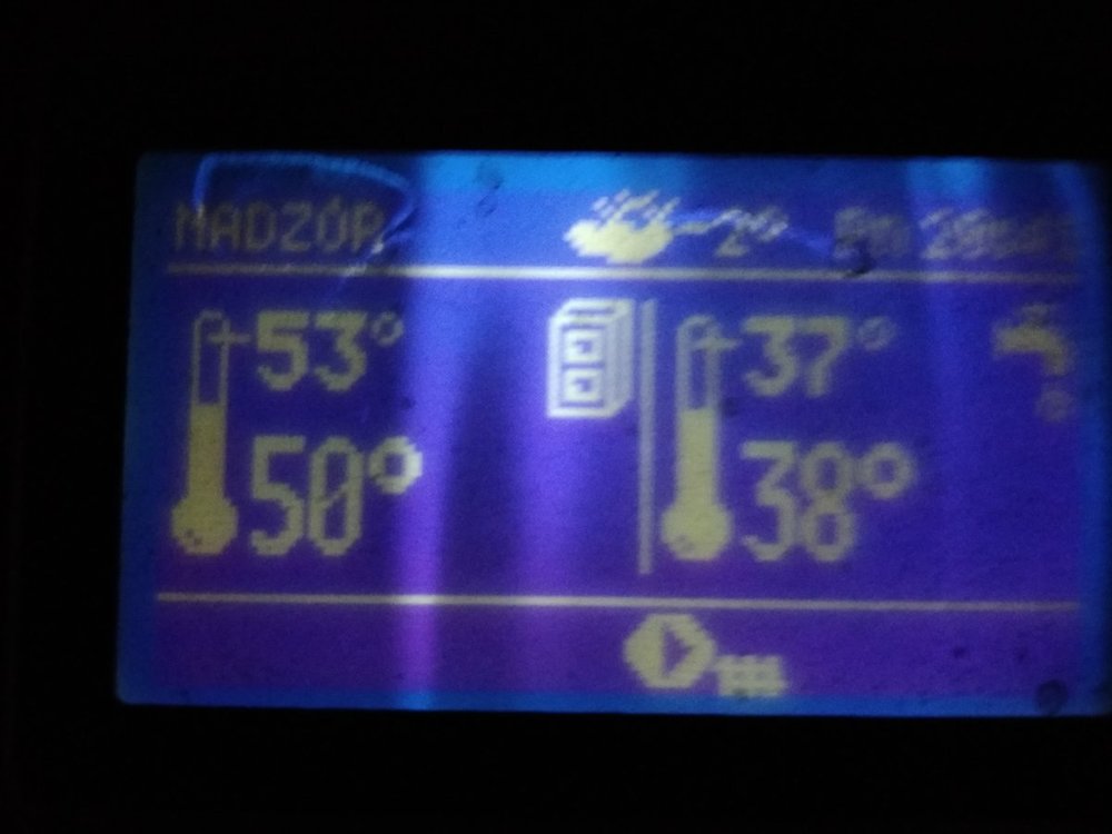

Termostaty na grzejnikach wszędzie na 5 bo i tak nie ma za wysokiej temperatury. Termostat w jednym pokoju ustawiony na 20 stopni i po osiągnięciu temperatury wyłącza pompę CO
Ustawienia pieca
Sterownik plum r800
Temperatura zadana kotła 53 stopnie
Temperatura pompy CO 50 (nie da się na tym sterowniku ustawić mniej)
Temperatura CWU 37 stopnie
Czas podawania 5.5 sek
Przerwa podawania 40 sek
Przerwa w podtrzymaniu 20minut
Moc nadmuchu 38% (na mniejszym wogóle nie osiągał temperatury)
W domu utrzymywana jest temperatura 19-20 stopni max  wcześniej było max 18 ale musieliśmy podnieść ze względu na  dzieci.

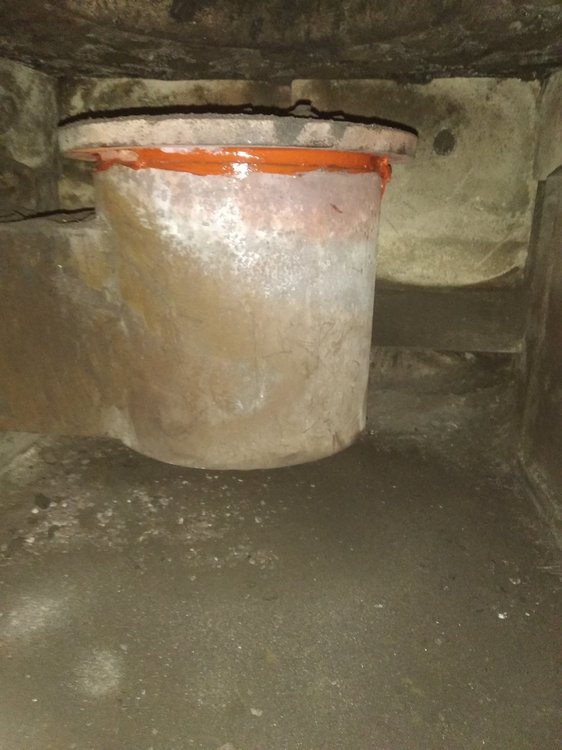

W weekend czyściłem piec i zdejmowałem palnik oczyszczałem kanał z dopływem powietrza ale to niestety nie pomogło za wiele
Nie bardzo mam pojecie co mogę więcej zrobić więcej aby to spalanie było jakieś bardziej znośne ponieważ przestaje mnie trochę stać na zakup takiej ilości węgla. Bo to przy takim wyjdzie jakieś 7000 rocznie na sam węgiel.
Dziś jeszcze zmieniłem ustawienia pieca  4 sek podawanie i udało znaleźć ustawienie palnika na 38kw bo wcześniej był ustawiony na 18kw nie wiem czy to ma jakiś wpływ na spalanie i osiągane temperatury ale poprawiłem.
Prosił bym o jakiś porady od czego zacząć może jakiś audyt energetyczny lub wymiana pieca na inny wymiana instalacji Firma wyceniła nowy piec na 16tys Ocieplenie budynku całego by kosztowała ponad 40 tys. brakuje funduszy na tak duże inwestycje mam bardzo zle myśli na ten dom i potrzebuj sugestii porady

Masz źle ustawienia.

Tzn, co jest źle i  od czego zacząć poprawę? Bo że coś jest nie tak to widzę po ilościu opału ale kręcę tymi ustawieniami już miesiąc i efektów widoczny wcale
Zacznij od temperatury na piecu - ustaw na 60*C lib jeszcze wyżej
Jaka temperatura spalin w czopuchu?

Jak ciepła jest rura do komina? Dasz radę rękę na niej położyć?
Jest dość gorąca ręka położyłem na 2-3 sekundy i zaczęło parzyć ale nie jest taka żeby nie dało wcale reki dołożyć.
No to ma jakieś 70*C na powierzchni.
U mnie jak mi pokazuje termometr temperaturę spalin wewnątrz  czopucha tzn tej rury 150*C to na zewnątrz mogę swobodnie rękę trzymać , jest tylko porządnie ciepła.
Znajdź przyczynę dlaczego duża ilość ciepła ucieka do komina.
Zacznij od szczelności drzwiczek i ustawienia nadmuchu.

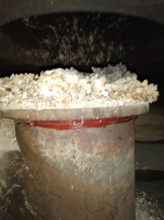

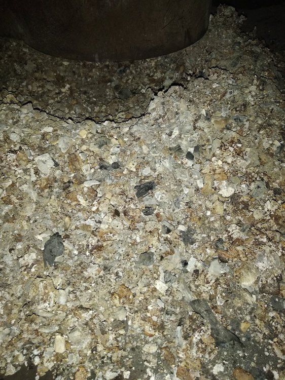

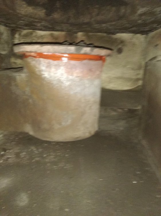

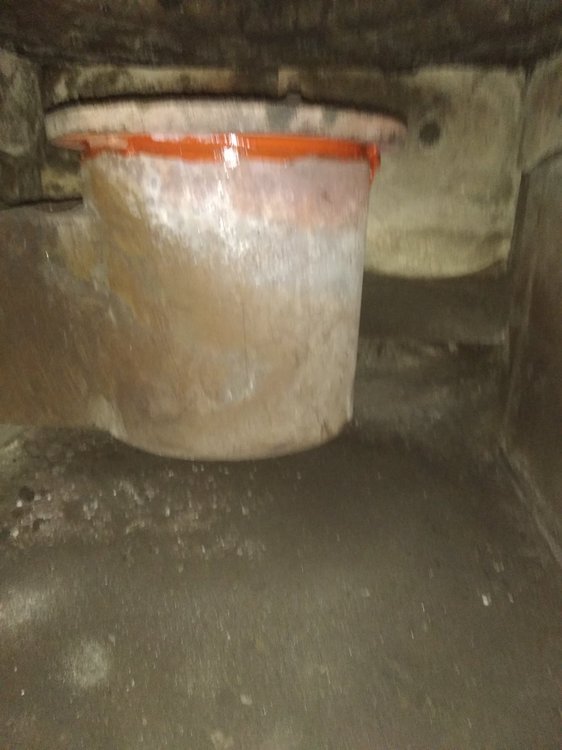

Jedyne co mi przychodzi do głowy to słaby odbiór ciepła przez centralna płomienice mimo długiego szorowania wyciorem oraz drucianą szczotką nie dało to zamierzonego efektu. Na myśl przychodzi mi opcja młotek i przecinak i oskubanie tego z zaschniętej sadzy ale dostęp jest tam bardzo ograniczony muszę wejść na piec który ma ponad 160cm wysokości  i czyścic w głową w dół.
I jeszcze jak się okaże ze jak bym obił tą sadze za mocno i gdzieś dziurę zrobił to w szczycie sezonu został bym bez pieca.
Chyba że próbować z tydzień popalić sadopalem a później jeszcze raz druciana szczota i szorowanie jeszcze raz.
Znalazłem instrukcje na stronie producenta pieca
https://www.hkslazar.pl/file/download/554/53/
No niestety taki potwór( kocioł 36kw) potrzebuje towaru aby nagrzac sam siebie. Pierwsza rzecz w jaki sposób rozwiązana ochrona powrotu? Przypuszczam że nie ma wcale. Druga rzecz, sterownik dwustanowy jaki masz to jedna wielka pomyłka. On działa na zasadzie grzej/nie grzej. A ma grzać przez cały czas tylko na zasadzie słabiej/mocniej. Kocioł jest prawdopodobnie przewymiarowany, i nie wiele da się zrobić aby mniej palił bez przeróbki instalacji i dołożenie nie mądrzejszego sterownika. A syf w kotle to niestety za niska nastawa temperatury zadanej. Powinno być min 58 wzwyż.
