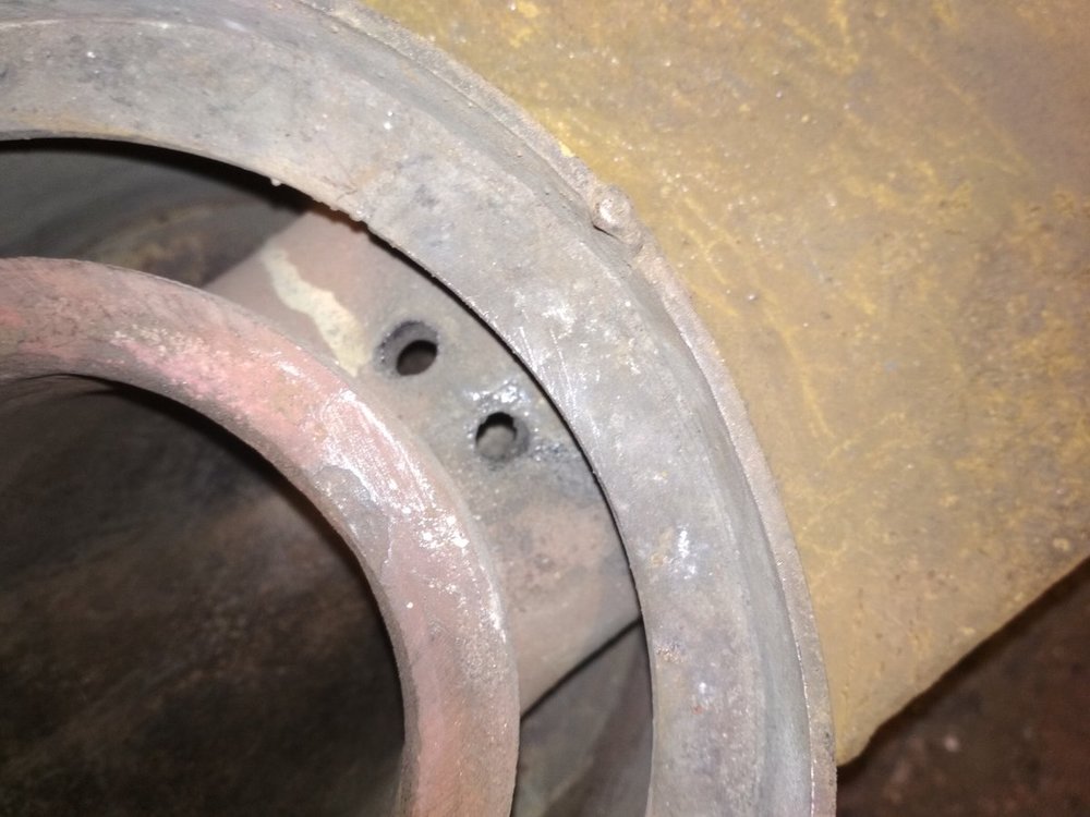

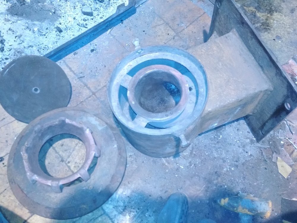

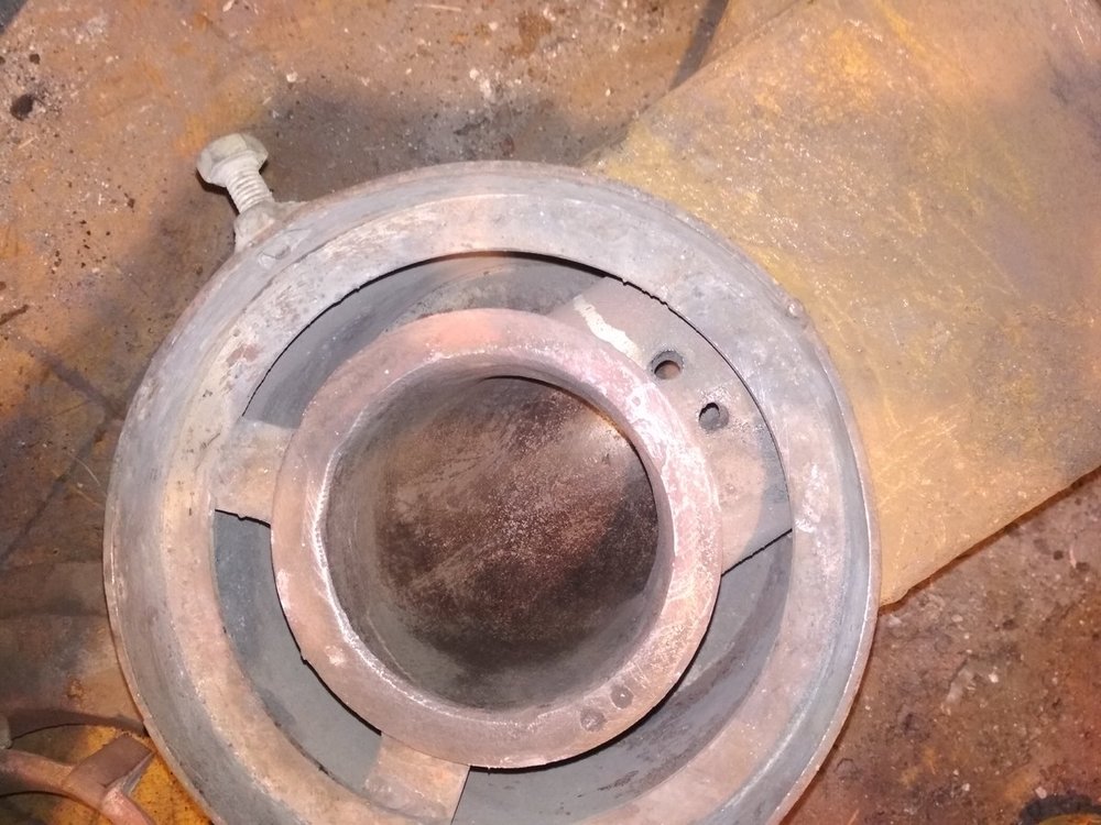

Dzień dobry.
Chcę uruchomić kocioł w kupionym domu i podczas czyszczenia palnika zauważyłem że przed kolanem (dokładnie przewiercona rura prowadząca paliwo w komorze powietrznej) są wywiercone dwa otwory (nie wiem czy fabrycznie czy przez kogoś).
Wydaje mi się że nie powinno ich być że powietrze ma mieć kontakt z paliwem dopiero na górze palnika. Chciałbym się dowiedzieć czy tak ma być, jeżeli nie to czy taka modyfikacja jest dopuszczalna i w czym ona ma pomóc.
Dodaję nowy temat bo nigdzie nie spotkałem się z podobnym problemem.
Pozdrawiam.

Mam ten palnik w kotle hefa
Modek eko plus 25 kw
Tez sa otwory
Skoro fabrycznie sa to widac jakis powod mieli na odlewni :-)
Ale zeby dokladnie znac przyczyne konieczny jest kontakt z hefem
To otwory do odgazowania węgla.  Jeżeli nie ma problemu z alarmami z powodu wysokiej temperatury podajnika to nie ma co zaślepiać.
