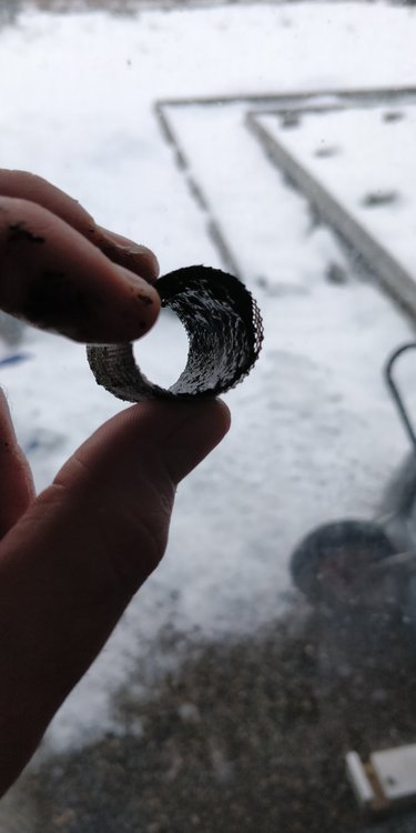

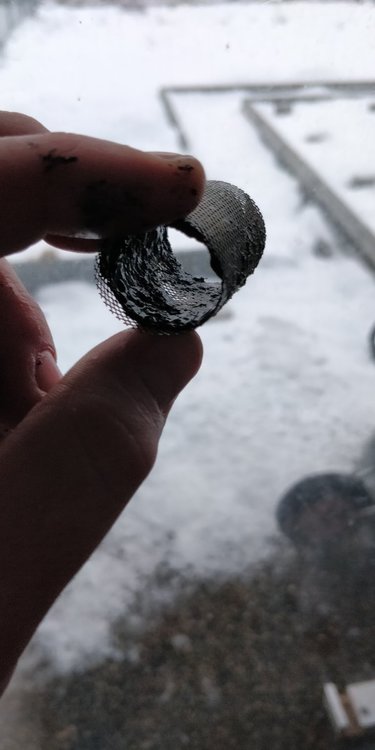

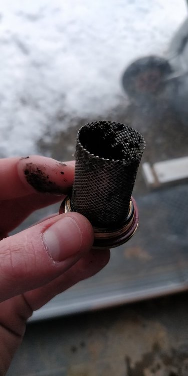

Hej.
Wyczyściłem dzisiaj filtr siatkowy na powrocie i powiem ssczerze, że dla mnie to był w nim straszny syf (załączam zdjęcie).
Po tym zabiegu się poprawiło, ale dalej rezultat nie powala. Bawię się jeszcze krzywą grzewczą i w tym widzę rozwiązanie;)

Ja miałem dzisiaj przed 16 na zasilaniu jakieś 32°C i niestety to było za mało. Zawór z głowicą otwarty na max. Przepływy w każdej pętli około 1.5 l/min przy nastawie pompy na 2 bieg.
Witam.
Oczywiście ogrzewanie po wyczyszczeniu filtra zaczęło działać. Zmieniłem jeszcze tylko krzywą grzewczą.
Wszystko działa super.
Temat można uznać za zamknięty.
Jeszcze raz wszystkim bardzo dziękuję za pomoc.
