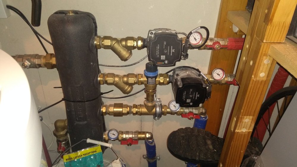

Chemik21 mamy wiele wspólnych elementów instalacji więc opiszę ci jak to u mnie wygląda. Kocioł jak twój z zasobnikiem 100 l. ogrzewa pół bliźniaka ok 140 m2 powierzchni użytkowej, trzy kondygnacje: parter OP 6 pętli plus drabinka w łazience, 1 piętro OP 8 pętli plus drabinka w łazience, poddasze 1 grzejniki aluminiowy. Na parterze od 2 tygodni mam na rozdzielaczu założone głowice termostatyczne dokładnie takie jak twoje 6 sztuk otwierane i zamykane odbiornikiem i termostatem pokojowym, bez listwy. Założyłem je bo co chwilę kręciłem zaworem trójdrożnym, a teraz termostat pokojowy ma histerezę 0,2 stopnia, zamyka siłowniki przy 23,6 otwiera przy 23,2. Koledzy piszą że to nie dobre rozwiązanie dla podlogówki ale założyłem bo nie wiem jak sterować dwoma poziomami OP plus trzy grzejniki żeby w miarę wszystko chodziło.Może mi podpowiedzą jak to przeczytają. Na piętrze OP chodzi bez  sterowania, tak jak puszcza zawór trójdrożny. Sam zawór trójdrożny mam ustawiony na 31 stopni, i przy tej temperaturze wody podlogówka spokojnie te 24 stopnie w domu robi.Temperatura ogrzewania na kotle jest ustawiona na 43 albo 44 stopnie(nie pamiętam) i taka temperatura idzie na grzejniki i są bardzo ciepłe i nie odkręcone na full. Grzanie ciepłej wody w zasobniku mam ustawione na 45 stopni, woda jest gorąca i na rodzinę 2+2 wystarcza. I to wszystko teraz bierze 6 m3 gazu na dobę. W kotle nic nie grzebałem tylko zmiany temperatury, pompy chodzą tak jak je instalator ustawił, włączone bezpośrednio do kontaktu. Główna różnica między nami jest w instalacji w kotłowni: sprzęgło i dwie pompy, jedna na podłogę druga na grzejniki. I nie pytajcie czemu tak zrobione nie inaczej bo kupiłem dom w stanie deweloperskim z taką właśnie instalacją, miałem wybór czy podlogówka czy grzejniki a resztę dobierała i montowała firma. Więc jest jak jest a że jest w miarę ekonomiczna to moje szczęście. I żadnej mojej zasługi w tym nie ma.

Jeśli długo pracuje to musi być duża różnica między temperą zasilania i powrotu, zgadza się? Ze mnie taki sam fachowiec jak i z ciebie. U mnie temperatura zasilania podłogówki 31 stopni a powrotu 28 więc chyba nie ma za bardzo co grzać długo.Tak mi się wydaje przynajmniej.

Gdyby @scaly zajrzał na forum, zanim kupił siłowniki, pewnie sprzedał by termostatyczny zawór mieszający 3D i zamiast niego zamontował 3D z siłownikiem sterowanym pogodowo.
gmaj22 to nie tak że nie czytałem na forum tematów, czytałem, ale każdy ma inną instalację, nie znalazłem odpowiedzi jakie sterowanie zastosować w przypadku dwóch poziomów OP i drabinek. Z jednym poziomem niema problemu. Za to spotkałem się z przypadkiem kiedy ktoś tam założył czujnik pogodowy i zaczęły się cyrki z przegrzewaniem domu i zużyciem gazu i pierwsza rada jaką koleś dostał to " wywal czujnik pogodowy". A o zaworze 3D sterowanym pogodowo to nigdzie nie wyczytałem i do teraz nie wiedziałem że takie coś istnieje. Nawet hydrauliczny 3D ustawi temperaturę ale tylko równą dla dwóch poziomów, całej podłogówki,nadal nie będzie możliwości osobnego sterowania, a taką możliwość dają te siłowniki na rozdzielaczach. Co prawda tylko otwórz/zamknij ale to lepsze niż niewiadomy efekt montażu czujnika pogodowego. Choć siłowniki hydrauliczne założyłem na rozdzielacz na próbę i nadal otwarty jestem na pomysły forumowiczów. Więc jak wg. ciebie mogłoby wyglądać sterowanie w moim przypadku?
Oprócz regulacji temperatury obiegu masz jeszcze regulację przepływów na poszczególnych pętlach. Gdyby przy nastawionej temperaturze na górnej kondygnacji było za ciepło, zmniejszyłbyś przepływ rotametrami.
Tak też w razie potrzeby robię na piętrze, kręcę kurkami na poszczególnych pętlach. A napisz mi jeszcze czy ten hydrauliczny zawór 3D to otwiera się i zamyka stopniowo w zależności od zapotrzebowania czy też na zasadzie otwórz/zamknij?
Stopniowo wg krzywej pogodowej. Tylko nie jestem pewien, czy sterownik Twojego kotła steruje takim zaworem bez dodatkowego modułu. Ewentualnie trzeba kupić sterownik zewnętrzny.
