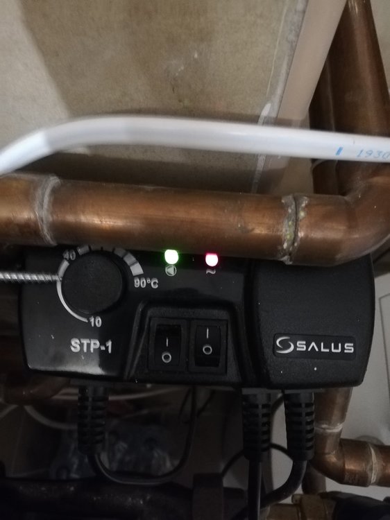

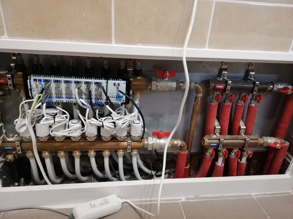

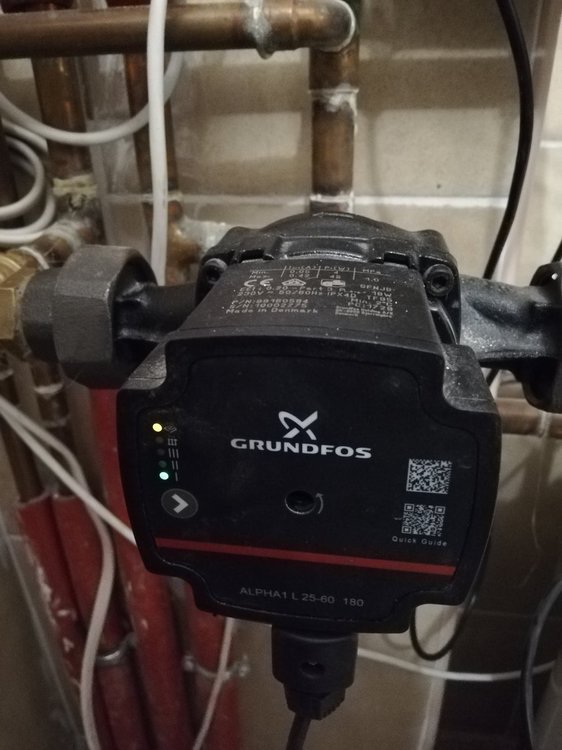

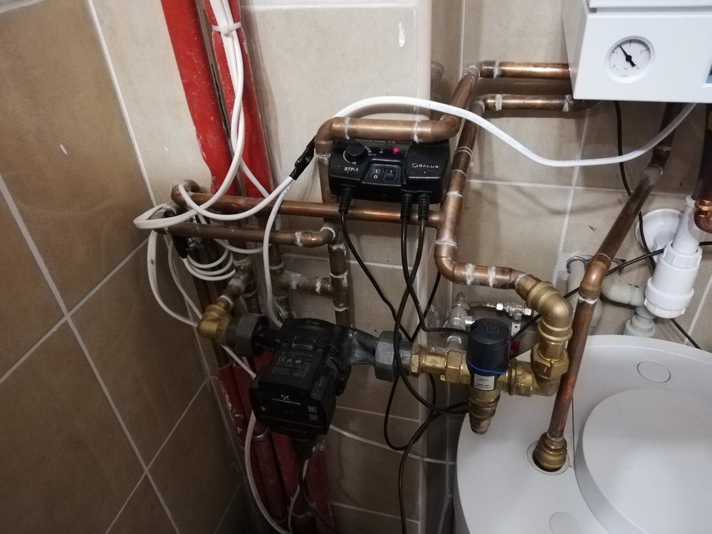

Dom wybudowany w 2017 roku, mieszkam w nim od grudnia. Dom ma powierzchnie 130m powierchni użytkowej, parter + piętro, kocioł to Viessman vitodens 100- 19kW z zasobnikiem cwu 100l. Na parterze i piętrze znajduja sięskrzynki z 8-obiegowymi rozdzielaczami, w łazienkach oraz mniejszych pomieszczeniach są puszczone pojedyncze pętle, natomiast w pokojach po dwie oraz w salonie i kuchni cztery. Dodatkowo posiadam 4 grzejniki drabinkowe. Pozostałe podzespoły to pompa grundfos, sterownik pomy STP1 oraz zawór 3d. ( brak sprzęgła - jak twierdzili hydraulicy dodatkowa pompa będzie spełniać jego funkcję - to mnie zastanawia trochę) W każdym z pomieszczeń jest zainstalowany regulator Salus ert-20.
Temperatury jakie mam poustawiane:

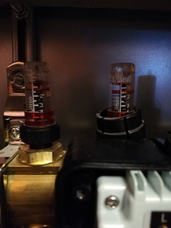

CO na kotle- 50 stopni, na zaworze 3d- 39 stopni, na sterowniku pompy regulator ustawiony jest żeby pompa załączała się przy około 25 stopniach. Temp. cwu- 50 stopni. Na przepływomierzach zinstalowane wiadomo elektrozawory- przepływ ustawiony na 1.5l/min ( w pomieszczeniach majacych największą powierzchnię- więcej nie dam rady ustawić to jest max. w innych pomieszczeniach- mniejszych- przepływ 2-3l/m)

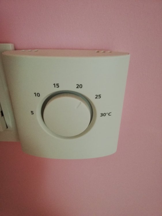

Ustawiając temp. w pokojach na regulatorach zauważyłem, że jak ustawie na nim np 25 stopni to widomo grzeje tak długo aż osiągnie tą temp. jednak wg. wskazań innego termometru temp w pomieszczeniu to 23 stopnie - skąd takie wachanie?

Na pompie są ustawione różne prędkości I II III znak gzejnika i ogrzewania podłogowego- narazie jest ustawione na znaku o.p. czy tak ma zostać?

Wiem, że trochę dużo pytań jak na raz ale jestem laikiem w temacie i chciałbym jak najwięcej się dowiedzieć a od moich hydraulików to za bardzo nie mam jak, przesyłam też zdjęcia instalacji

Przede wszystkim wywal ten sterownik pompy - to urządzenie do kotła węglowego - niech ta pompa działa cały czas np z gniazdka.

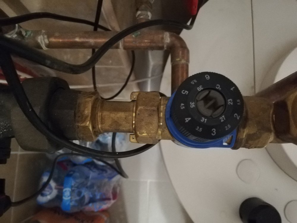

Zawór 3-D ustaw na 30-32C,  praca pompy na 2 biegu, jak nie wyda to na 3, ale 2 bieg to raczej max.
Zobacz jak to będzie działać w tej konfiguracji , te elektrozawory są zbędne - podłogówka powinna pracować cały czas a regulować temp w pomieszczeniach powinno się temp wody zasilającej a w twoim przypadku jest to niemożliwe.
Z resztą kocioł ten co masz nie obsługuje pracy 2 obiegów grzewczych.
Rury do podłogówki ma na parter i piętro osobne czy tylko 1 para przelotowo?
Masz czujnik temp zewnętrznej - na elewacji budynku?
Może się okazać że będzie potrzebne sprzęgło.

Pompa narazie pracuje na 3 biegu ale sprawdzę jej dzialanie na 2, rury do podłogówką parter i piętro są osobne. Nie mam czujnika temp zew. Czyli chcesz mi powiedzieć że cały osprzęt tj regulatory pokojowe itp u mnie nie mają sensu? Teraz mam na 3d temp 39 stopni co spowoduje zmniejszenie jej do 32?

Nic z tego nie rozumiem.Masz elektrozawory, w każdym pomieszczeniu termostat i twierdzisz,że nie da się w innych pomieszczeniach zmniejszyć temperatury?A może masz w termostacie wyłączoną funkcję PWM ?Wtedy termostat działa na histerezie 0,5 stopnia co dla ogrzewania podłogowego jest wysoką histerezą.A może zwyczajnie siłami natury temperatura wyrównała się w całym domu?
przydałby się dokładniejszy schemat. Tempertura kotła skacze od 30 do 50  bo pompa od OP w momencie załączenia się wychładza kocioł. Tak jak Kolega wyżej napisał- obieg wody w OP musi być ciągły. Temperaturę w pomieszczeniach powinna być regulowana za pomocą zaworu 3d który to dobiera temperaturę wody w pętlach.
Nie o to chodzi. Mogę dobierać temp. W każdym pomieszczeniu jaka chce, PWM włączony, chodzi mi o to jak nastawić te regulatory w pokojach w których chce by było ciągle ciepło, czy mają one być ciągle załączone czy tak jak teraz czyli dobija do danej temp i się wyłącza a jak temp w pokoju spadnie to się załącza ponownie (czasem taki cykl potrafi trwać dość długo przy czym czuć chłód)

Czyli brakuje Ci komfortu cieplnego.Dlatego w takiej sytuacji mógłby się  sprawdzić się zawór 3D z ciągłą pracą pompy ale  z siłownikiem prowadzonym według krzywej grzewczej.

Jak na podłogówkę to za duża histereza.To chyba ten algorytm PWM nie działa.
Wydaje mi się że te regulatory są kiepskie, jak mierze temp w pomieszczeniu to jest np 22 st. A jak przy samym czujniki to z 2 st. Wiecej

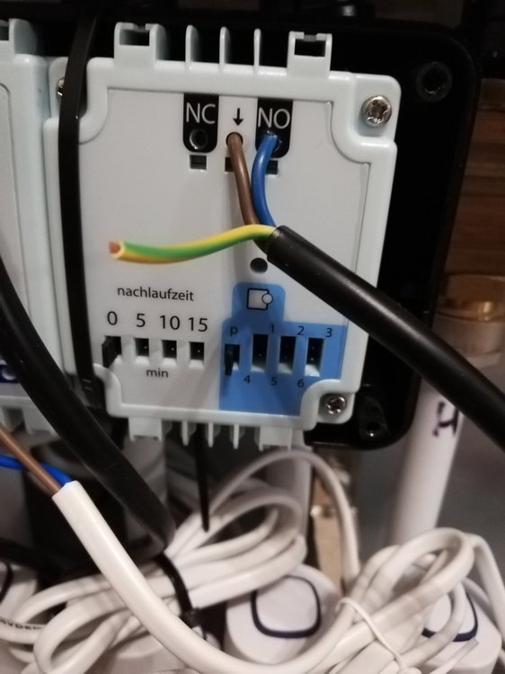

A zworki na listwie są prawidłowo ustawione? Histereza wg producenta regulatora wynosi 0.5 stopnia

No piszą ci ludzie jak powinno być histereza 0,5 to oznacza ze przy zadanej 21 grzeje do 21,5. Potem wyłącza się aż nie osiągnie 20,5. Przy podłodze to może trwać kilka godzin. Oznacza to ze np przez 6 godzin po osiągnięciu 21,5 podłoga nie grzeje wcale tylko stygnie. Zanim regulator zobaczy 20,5 to już podłoga jest niezłe wychłodzona. Potem trzeba dużo energii i czasu żeby podłoga znów się rozgrzała i twoj regulator odczytał 21,5 i wyłączył grzanie. Taki regulator to do pomieszczenia z grzejnikami się nadaje o takiej histerezie. Studzenie podłogi to bardzo nieekonomiczne prowadzenie ogrzewania. I mało komfortowe.

Nie czytałem całego wątku wiec nie wiem do czego ten regulator PWM masz dopięty? Do listwy OP? Jak listwa to obsługuje to nie łowieniem całkowicie zamykać pętli tylko powoli stopniowo.
I tak też robi jak regulator pokojowy się załączyć to elektrozawory na listwie od razu nie zamyka pętli trwa to kilka minut. Ale ok susmuja jak najrozsadniej teraz sterować ogrzewaniem w mojej sytuacji( czy te regulatory tylko przeszkadzają? Niby są dedykowane do op ehh)
Żaden siłownik na OP nie zamyka się jak drzwi w samochodzie. Ja na przykład mam siłowniki o czasie przesterowania 6min wiec to co piszesz wcale nie świadczy o tym ze PWM u ciebie działa. A może wręcz przeciwnie. Powinien wraz ze zbliżaniem się do zadanej już reagować a nie po osiągnięciu.

Jedyne co możesz zrobić to wszystkie termostaty w pokojach nastawić na max temperaturę - czyli aby nie wyłączały pętli, następnie spróbować to co już pisałem - zaw 3D na 30-32C i niech grzeje kocioł tyle ile potrzeba, .
Jak w pomieszczeniach będzie temp ok to zostawić jak za wysoka to zmniejszyć lekko przepływy jak za niska to przepływy zwiększyć, ale o 10-15%.
Jak to nic nie da to zwiększyć temp na zaw 3-D o 1-2C.
