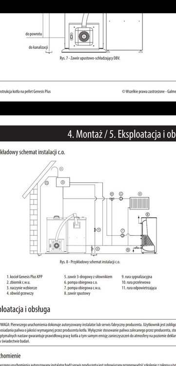

Dziękuję za tak wyczerpującą odpowiedź. Czy schemat instalacji to jest ten co dodałem w załączniku?

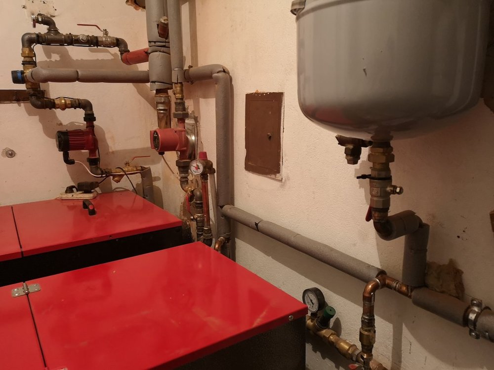

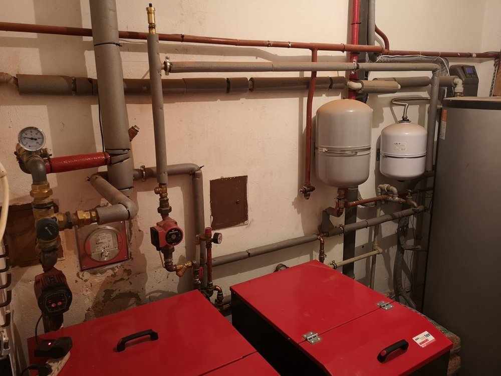

1. Czy to układ otwarty czy zamknięty? Jeśli otwarty, to gdzie jest wpięte naczynie przelewowe, a jak zamknięty, to czy kocioł ma na to atest. Podejrzewam, że skoro układ zbudowano jako grawitacyjny, to naczynie jest gdzieś na strychu wpięte w najbliższy pion zasilający. To pierwszy potencjalny problem.
2. Zawór 3D wpięty jak na foto jest w funkcji rozdzielania, czyli jego zadaniem jest ochrona powrotu kotła. Ten schemat z DTR, który wkleiłeś pokazuje natomiast 3D w funkcji mieszania, czyli redukcji temperatury na grzejnikach i ochrony powrotu nie zapewnia. Wygląda na to, że Galmet do tak podpiętego kotła (bez ochrony powrotu) nie miałby zastrzeżeń. Dziwne.
3. Co ten domontowany Tech robi? Wyłącza pompę grzejnikową, prawda? A kto wyłącza grawitację? W Twoim wypadku sensowniej byłoby zaopatrzyć grzejniki w termostaty i dać pompę z autoadaptacją, która pracuje cały czas. Z uwagi na naczynie pompa na powrocie. Nie ma przeciwwskazań, by ten 3D posłać również na powrót i zamiast rozdzielać zasilenie, zrobić to samo z powrotem i na grzejniki posyłać sobie ile Pan sobie życzysz. W trybie ciągłym rzecz jasna, by nie "stresować" kotła.
4. Z ciekawości to bym chciał zobaczyć ten zaopiniowany pozytywnie "projekt" modernizacyjny kotłowni.
Co zrobić, to zależy od typu układu odbioru (otwarty czy zamknięty), bo to wielka różnica.
1. Układ był otwarty. Przerobili na zamkniety dodając zamiast naczynia odpowietrznik. Z instrukcji wynika że producent dopuszcza układ zamkniety pod warunkiem odpowiednich zabezpieczeń.
2. Czyli jakaś ochrona powrotu jest? Pomijając fakt że podczas grzania ciepłej wody pompa CWU przebija i grzeją się grzejniki. U mnie jest 10os. więc zapotrzebowanie na wodę duże. Chyba że ustawie zawór 3d na 10, ale wtedy przy grzaniu CO pasowaloby wrócić na 5 żeby nie było zimnego powrotu?

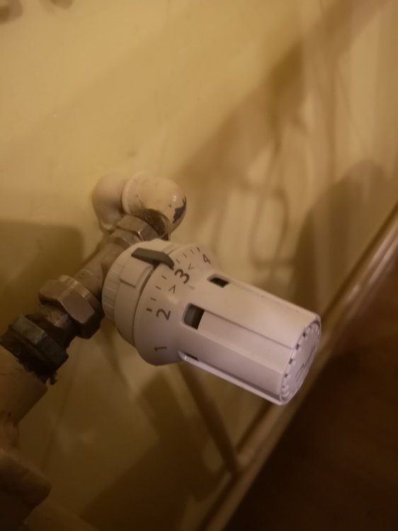

3. Tech wylacza całkiem kocioł. Mam zainstalowane termostaty na grzejnikach (uczyniłem to przed montażem pieca) może  nie jakieś cuda ala są.

Załączam kilka fotek. Może coś pomogą. imageproxy.php?img=&key=acc5b9696ee8bf50
Przecież Ci pokazał schemat jak ma zrobione , na zaworze 4 D a Ty ten schemat przeniosłeś do swego wątku.
A dokumentacja jest w Gminie u osoby odpowiedzialnej za cały projekt i masz do niej wgląd , więc zapoznaj się z nią szczegółowo i ze zrozumieniem , mało tego powinien być schemat owej instalacji w dokumentacji.
Chciałem tylko potwierdzenia czy to ten schemat. Poza tym tutaj mnie ten wpis zmylił. Pewnie miało być napisane 4d
