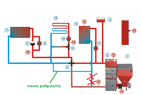

Podłączenie bojlera - zawór 4D
Witam, czy mogę podłączyć bojler w taki sposób jak na poniższym rysunku?
Mogę sie jedynie domyślać: czyżby dogrzanie powrotu do 4D, żeby cieplejsza woda brana była do podmieszania i tym samym ograniczało ruchy mieszacza.
Ale to tylko domysły :)
Dziękuję! ;-) Zamierzamy trochę przerobić aktualną instalację i akurat się tak składa, że rura do powrotu 4D przechodzi bardzo blisko bojlera. Po prostu kombinuje jak to wszystko ma być połączone. Teraz już wiem, że będzie trzeba to trochę inaczej zrobić. Dzięki jeszcze raz! Wesołych Świąt! :-)
Czyli powód bardziej prozaiczny :) Niestety, bedziesz musiał to inaczej przerobić.
