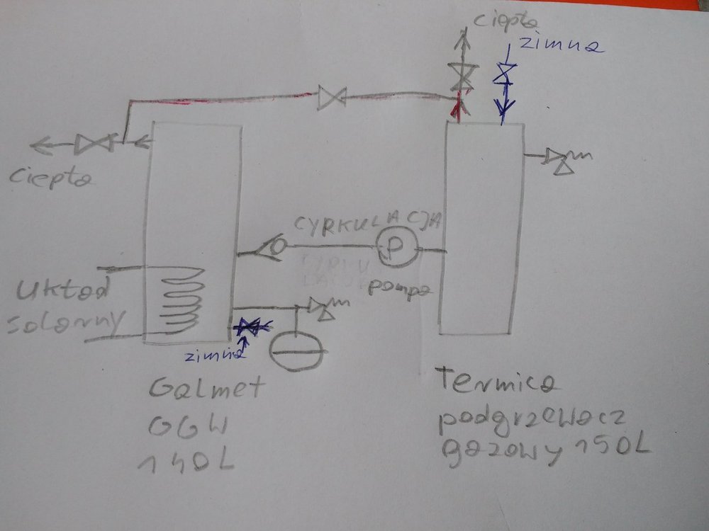

Witajcie ponownie
Troche rozbudowałem układ mojego bojlera.
Udało mi się kupić w dobrej cenie kolektory solarne.
Chce wykorzystać je do podgrzania wody wężownicą z uwagi że bojler jest troche mały 140l
chce podłączyś do niego drugi
Prosze o sprawdzenie układu
Układ ma tak działać że jak woda za bardzo podgrzeje się z zbiorniku Galmet to sterownik Tech 402n załączy pompę mieszającą wody ze zbiornika Termica  do Galmeta
