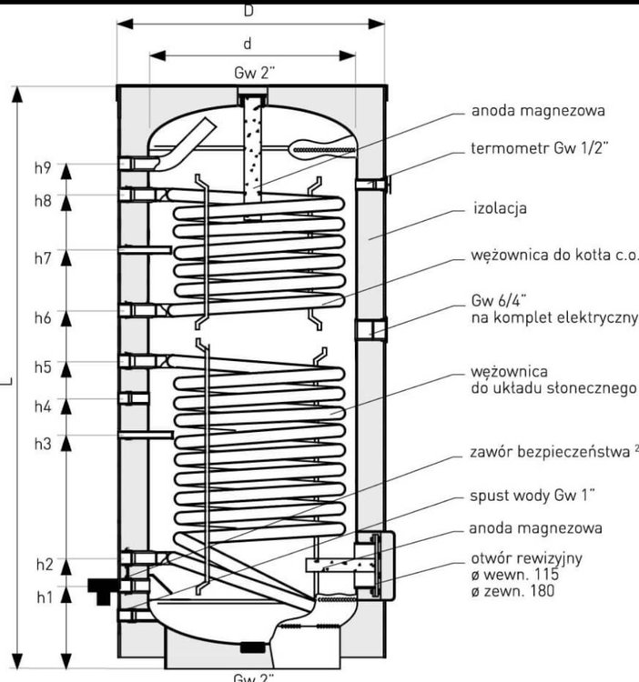

Witam. Zakupiłem bojler Galmet Tower Biwal 200l z dwoma wezownicami. Aktualnie nie planuję jednak podłączenia drugiego źródła ciepła. Słyszałem, że można jednak połączyć wezownice i wtedy nawet jest lepiej bo zbiornik szybciej się nagrzewa?! Czy ktoś mógłby mi naszkicowac, jak to zrobić? Poniżej schemat wyprowadzen mojego zbiornika wodnego.
Poniżej schemat zbiornika
Z góry dzięki

Wężownice w takim bojlerze mają dużo większą moc nić kocioł i żadne połączenie nie szybszego nagrzewania, połączenie takie jak kolega pokazał wyżej daje nagrzanie całego bojlera.
Sam tak mam podłączonego Biawara 300l i mogę polecić .

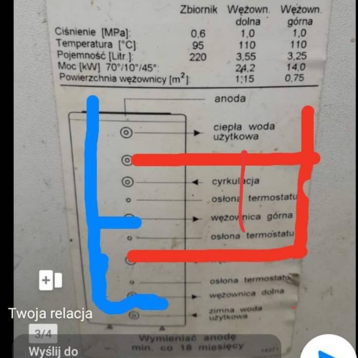

A czym się różni podłączenie, zaproponowane o tego na poniższym rysunku? I które jest prawidłowe?3a7163c42c4189b0a531eeddcb6d9cc2.jpg
Wysłane z mojego SM-A520F przy użyciu Tapatalka
Tu masz połączenie równoległe dobre jakby kocioł miał moc z 50kW
Ponadto będą nierównomierne przepływy przez wężownice, dolna będzie słabiej grzała - trzeba dawać zawory regulujące przepływy - dodatkowy koszt i kłopot
dla takiego kotła co masz to nie jest dobre rozwiązanie.
A tak jak zaproponował  @zaworek to do połączenia dwóch ze sobą wystarczą dwa śrubunki kątowe mosiądz  i nypel mosiądz
Obawiam się że do połączenia ze sobą śrubunków kątowych sam nypel nie wystarczy - zbyt duża odległość pomiędzy króćcami. Potrzebny będzie sztuc "na miarę" z dwoma GZ.
