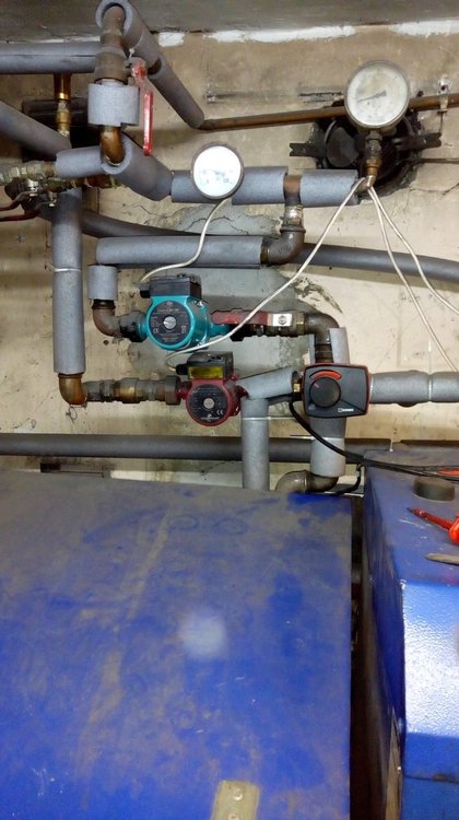

Witam wszystkich mam taki problem mam ustawioną temp wyjsciową z pieca 65st na grzejniki idzie 50st powrót 40 st po czym na grzejnikach jest tylko 30st gdy zrobię na powrocie 30 to grzejniki mam 50 st posiadam zawór 4drożny z siłownikiem dwie pompy co i cwu piec galmet kwpdm 17kw ogrzewam 110m2 ,11 grzejników aluminiowych bojler 200L proszę o pomoc pozdrawiam.

Narysuj schemat instalacji, ew. zdjęcia z opisem co gdzie idzie.
Dzięki za zainteresowanie jutro z rana dopiero wstawię schemat gdyż nie ma mnie w domu a jakies sugestie bez tego da się wysnuć.
Z tego co widzę to ja mam cwu polaczone z co i może w tym jest problem?
To tym bardziej narysuj, jak to jest połączone, albo wstaw zdjecia.

Da się wysnuć-dodatkowa pompa w obiegu kotłowym

23 minuty temu, Bulala napisał:
Prawa strona wyjście cieplej wody dół powrót zimnej lewa strona czerwona pompa bojler i pompa zielona Co zawór teraz otwarty na maxa źle skalę założyłem

Nie widać dokładnie, gdzie podłączone jest zasilanie pompy CWU. Czy rura zasilająca przechodzi za mieszaczem i podłaczona jest przed nim (do rury na prawo od mieszacza 4D?)
Gdzie podłączony jest powrót z CWU?
Czy powroty od  wszystkich nitek  zasilania ( cztery w sumie) za pompą CO są spięte razem i podłaczone z lewej strony mieszacza 4D?
Brak filtrów przed pompami oraz zaworu zwrotnego za pompą CO (może ukryty pod izolacją?)

Filtrów nie ma oraz zaworu zwrotnego też nie resztę nie czaje musze porobić zdjęcia od tyłu całej instalacji
Przede wszystkim to zrób zdjęcie, czy i jak podłaczone jest naczynie wyrównawcze. Układ zamknięty czy otwarty?
Układ zamknięty jutro z rana wyśle zdjecia co i jak pozdrawiam serdecznie
