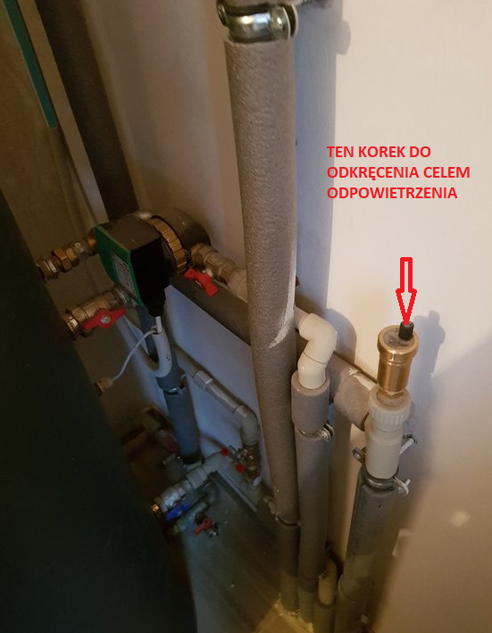

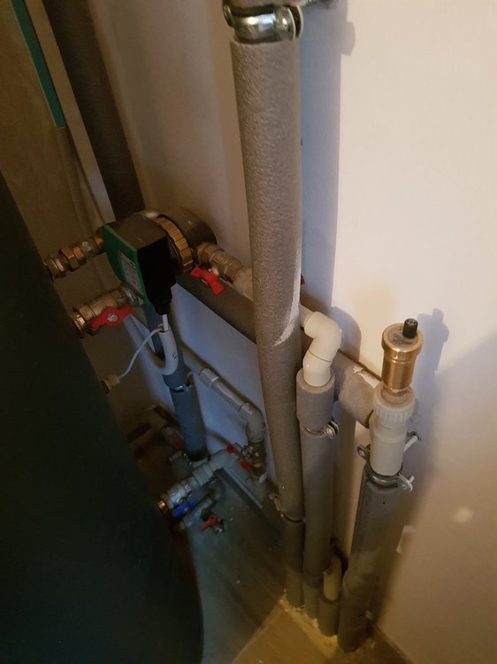

Czy mozesz dołączyć zdjęcie bojlera i jego podłączeń?  Chyba że wiesz, gdzie jest odpowietrznik na zasilaniu bojlera?

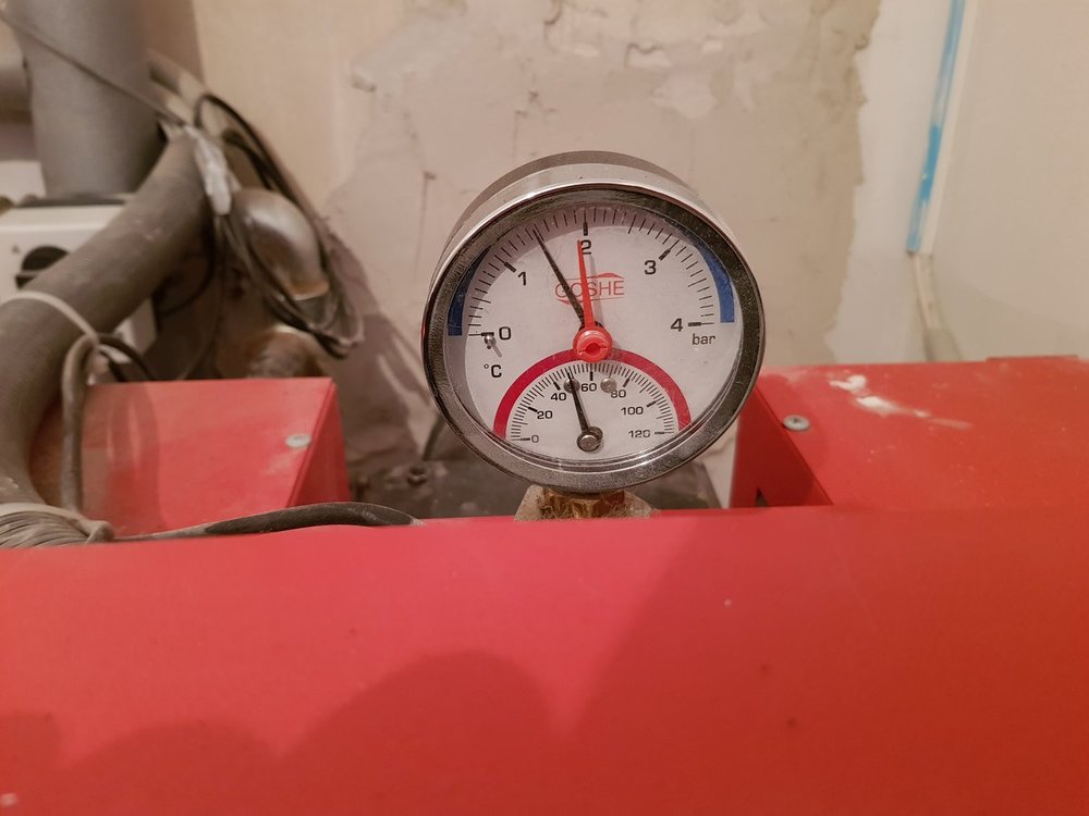

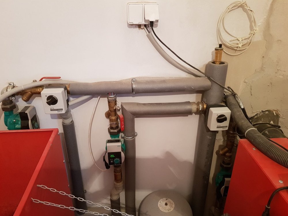

Już podrzucam zdjęcia. Co do ostatniego zdjęcia, mąż pyta,  czy mamy dobre ciśnienie i w jaki sposób je się reguluje gdyby spadło..

Rozumiem,ze CWU podgrzewa się w określonych godzinach. Jeżeli tak jest, to wydaje mi się, że CWU jest za krótko podgrzewana, a cyrkulacja poprostu wychładza zasobnik.
Wył cyrkulację i sprawdź.
Zbyt dużo niewiadomych....
1/ Czy pompa cwu to ta, na której jest wyświetlone 20W? Rura schodzi w dół i pózniej z powrotem do zasilania zasobnika? Odpowietrznik automatyczny na zasilaniu zasobnika odkręcony?
2/ Jesli powyższe jest prawdą, to pompa cwu podłączona jest za 4D, a powinna przed.
3/Pompa z mieszaczem 3D obniza temperaturę na podłogówkę czy grzejniki? Jeśli na grzejniki, to czy na rozdzielaczu [podłogówki jest dodatkowy układ mieszajacy
4/Pompa cyrkulacyjna cwu- brak przed nią filtra a zaworu zwrotnego za nią
