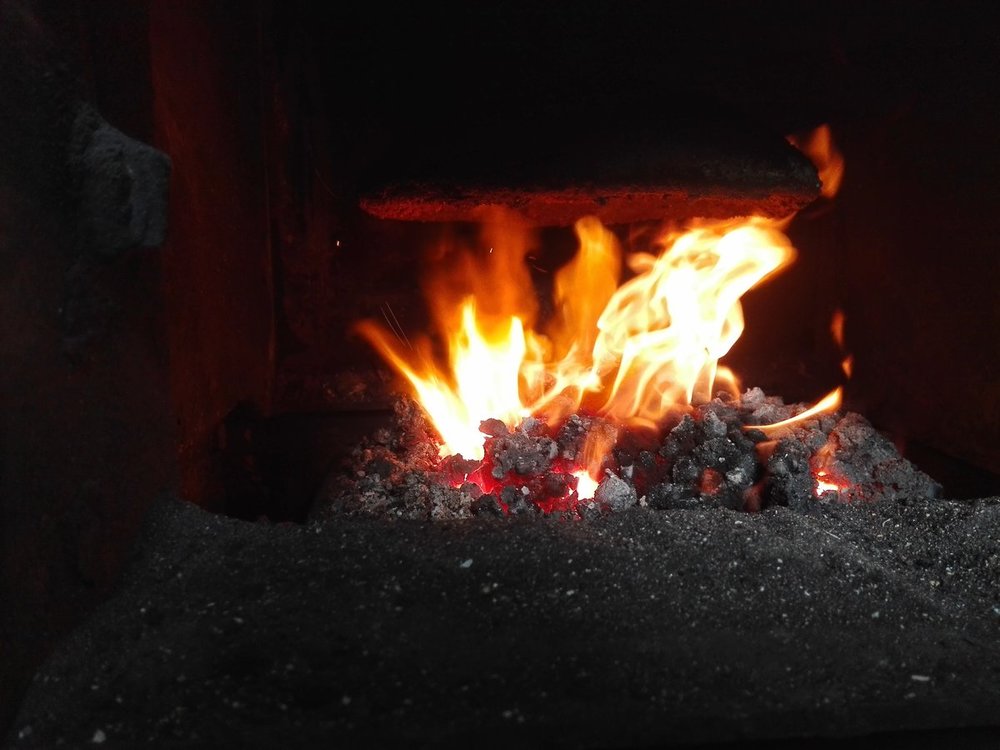

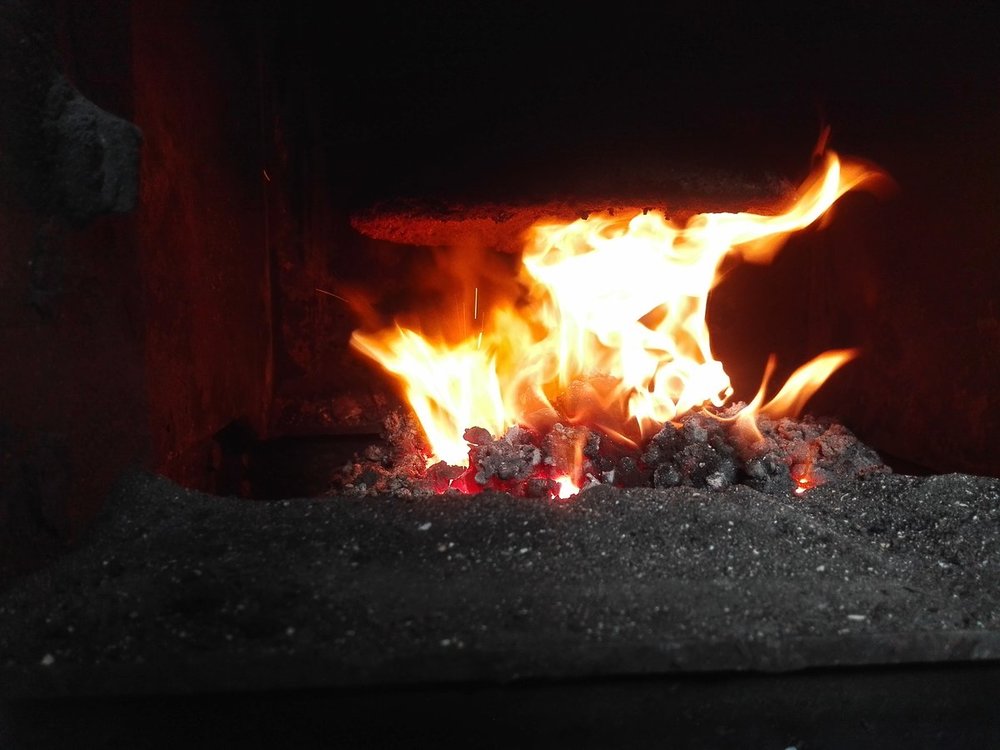

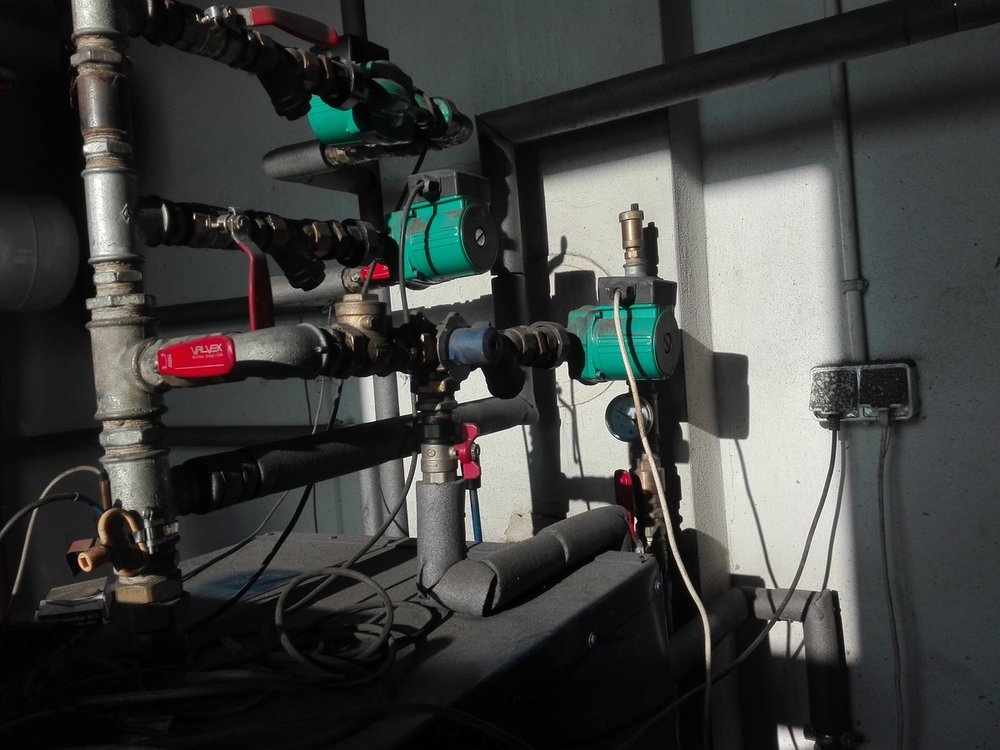

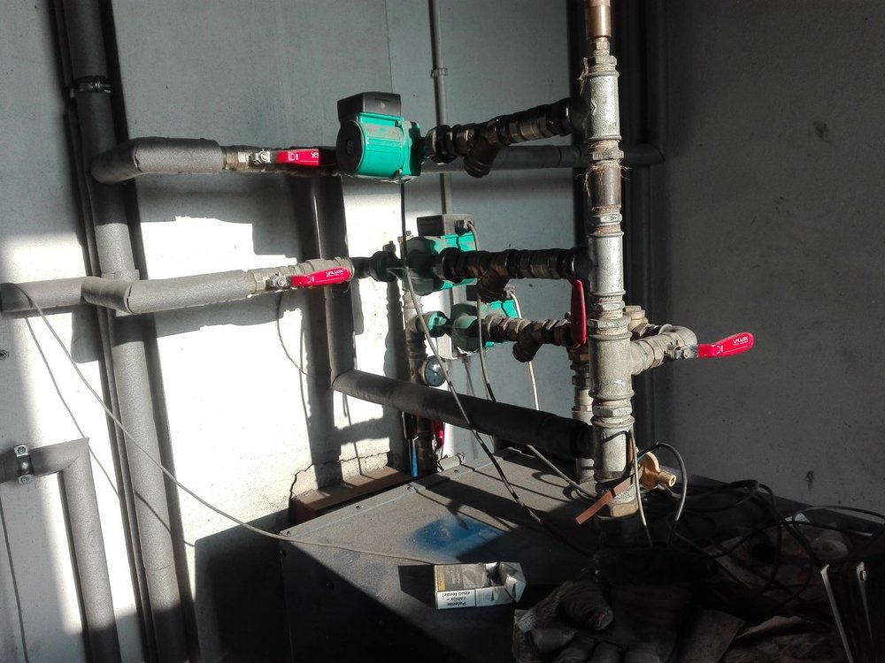

Nie wiem czy to cos pomoze ale daje zdjecia plomienia i tego co z pieca wychodzi
Na zdjęciu 3 opisz co do czego.Na początek sprawdź filtry,jeżeli pracuje to wszystko parę sezonów może być różnie.Czy w kotle niema tulei na czujnik?
Edytowane przez konopka
To pierwsze na gorze zasila dwie nagrzewnice i jedną podloge. Ten w srodku jedt od bojlera ale to jest zawsze zamkniete. Trzeci jest od podlogi. Nic tam w kotle nie widzialem zadnej tuleji.
Taka tuleja/dosłownie otwór w kotle/ jest przeważnie u góry w przedniej części.Ale może nie być,jeżeli niema ocieplij czujniki na rurze.A od czego rura pierwsza od dołu?
