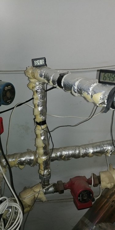

Tu był polemizował, bo u mnie 4D z pompą CO zamontowaną na powrocie dobrze sobie radzi. Kocioł pracuje w trybie auto ( wł /wył czujnik pokojowy). Zdjęcia zrobiłem gdy już kocioł miał do dogrzania 0.2 st do zadanej na czujniku. Start pomp jest na 60 st i przy pierwszym załączeniu pompy temp powrotu oscyluje w granicach 53 st.
Termometr po prawo, to temp zasilania, a po lewo powrotu.
Może gdyby autor tematu zamontował pompę CO na powrocie, to i u niego sytuacja ( zalewania kotla) zmieniła by tak duży spadek temp kotła.
