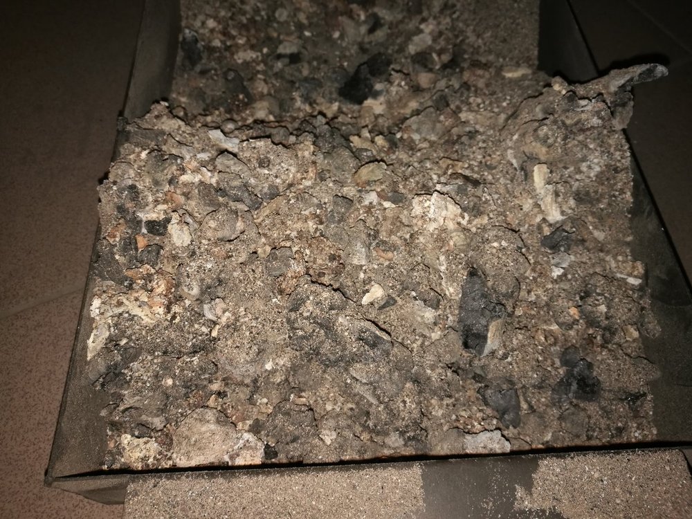

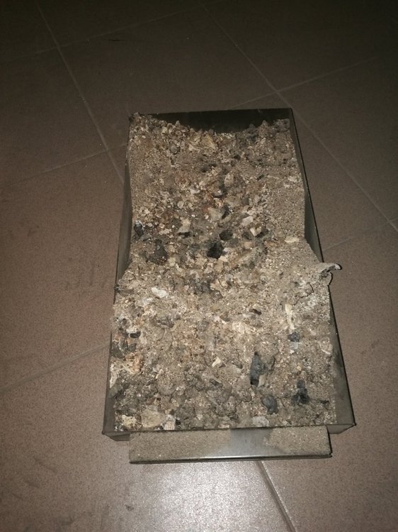

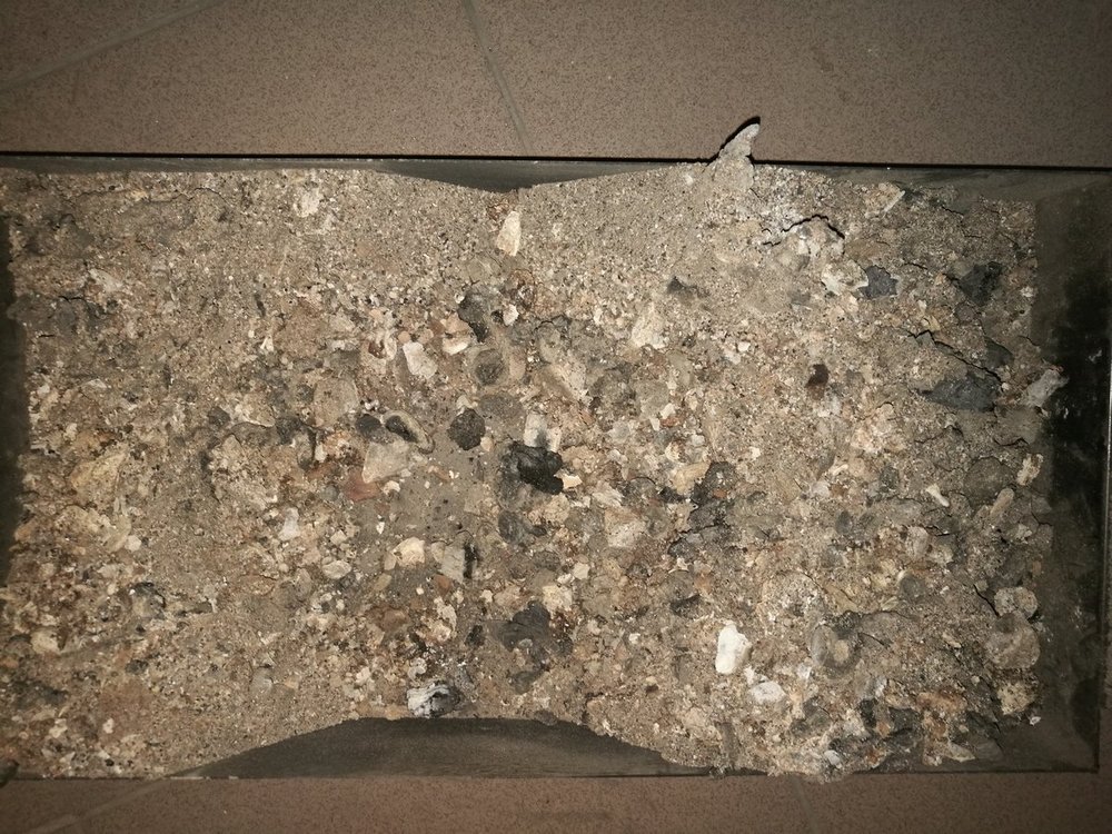

Pokaż te spieki.
OK w domu zrobię zdjęcia.

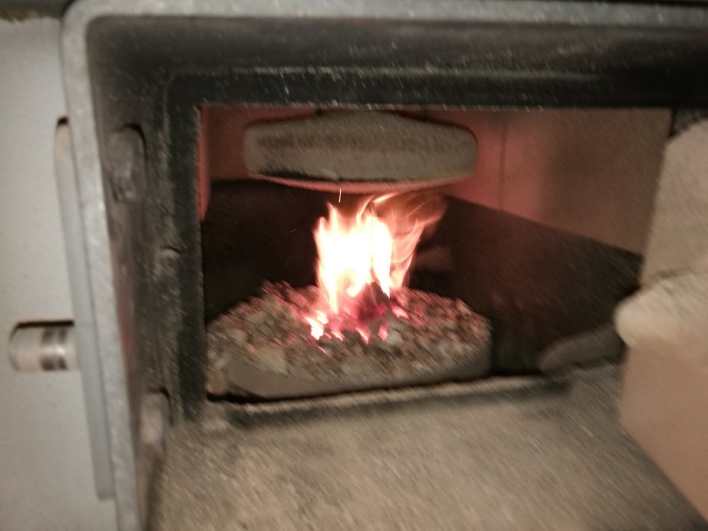

Może to nie tyle spieki co niedopalony węgiel. Jak tem na kotle spadnie nagle i dużo to pid dostaje sygnał że ma grzać na maksa. I grzeje, dmucha jak szalony i pcha węgielek bez opamiętania ☺, aż nie nadąży go spalić. Dlatego trzeba ustabilizować odbiór ciepła jeśli chodzi dobrze kiedy osiągnie zadaną.
To może otworzę jeszcze jedną pętlę w jednym pokoju na górze?
Spieki takie czarne, własnie jakby nie do końca dopalone.

porównywałem je do zdjęć w internecie i wyglądały podobnie.
Dwie kwestie mogą być problemem, pierwsza to dlaczego jak się włącza podłogowka to kocioł przechodzi w max moc?. Druga dlaczego jak kocioł pracuje w max mocy to się źle pali?
1) przy wyłączonej pompie podlogówki, nie ma obiegu, czynnik ( woda) studzi się, gdy załączy się pompa zimna wodę wrzuca do kotła i kocioł wariuje bo nagle ma sporo do nadrobienia. To jest blad. I teraz jak rozwiązana jest ochrona powrotu? Jak rozwiązane jest układ podmieszania w obiegu pętli podłogówek? Czy obwody podłogówki wpięte w rozdzielacz który ma wbudowany układ podmieszania, czy rotometry są obecne, czy zawory termostatyczne na rozdzielaczu, czy obejście pompowe bypass . Druga rzecz kwestia pracy kotła w max mocy, czy sterownik ma możliwość nastawy dla min i max mocy? Jeśli tak to w max są nieprawidłowe nastawy, ewidentnie dla max mocy korekta nastaw.

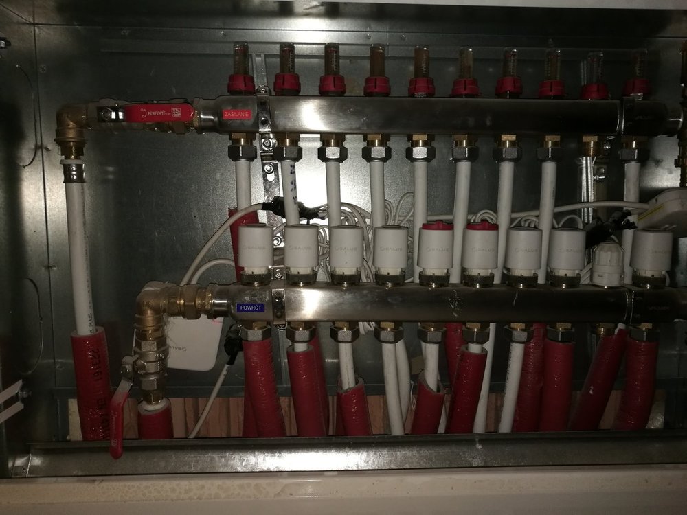

wrzucam zdjęcia
zawory termostatyczne salusa, sterowane regulatorem pokojowym salus (trzy sterowniki)
dwa rozdzielacze na parterze i piętrze.

Przepraszam trochę namieszałem, pompy podłogówki chodzą cały czas, jedna na dół druga na górę, temperatura na powrocie około 55 stopni. Problem w tym, że jak siłowniki otworzą np. dwie pętle w dużym pokoju to temperatura i tak spada na piecu a ten wtedy musi mocno nadgonić.
Zastanawiam się czy najdłuższe pętle zblokować na siłownikach, żeby grzały cały czas a temperaturę wyregulować na rotometrach poprzez wolniejszy przepływ wody?

spróbować nie zaszkodzi. bufor by rozwiązał ten problem tylko to kosztuje
Otworzyłem jedną pętlę, piec chodzi w miarę równo, węgiel lepiej się spala. Dziękuję wszystkim :)
