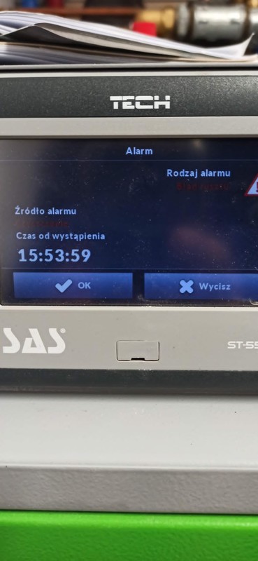

  1. Podebne się pod temat bo chodzi o parametry pracy pomp obiegowych. Przestudiowałem różne strony i wyszło mi że potrzebuje 1 pompe do ogrzewania podłogowego o parametrach V=0.368m³/h Hp=3,38(przy oporze 100mPa/m) i 5,07m(przy oporze 150mPa/m) Nie jestem hydraulikiem ale w domu zwalili mi instalacje i ratuje się jak mogę. Mam piec SAS bio compact 10kW, 2 pompy od w podlogowek(parter 553mb fi16 i piętro 485mb fi 16) +ogrzewanie 2grzejnikow na trzeciej pompie tj osobnym przebiegu oraz zasobnik CWU 200L( przewymiarowany bo max 150L dla 3osob powinen byc) na piecu mam skoki temperatur i średnio na rozgrzanym piecu to 55-62⁰ wyjście z zadanych 65⁰ i zimny powrót 20-35⁰. Mam na podlogowkach 2x zawory 4D z siłownikami i dla parteru starą pompe grundfos 25-40 180, dla piętra watts 25-60 180. Ogarnalem już wyliczenia V i Hp ale nie wiem jak dobrac charakterystyke pomp i czy np Grunfos Alpha2 25-80 na I biegu będzie lekko pracowac i Hp będzie zblizone do 3-5m podnoszenia i V 0,3-04m³/h?
  2. Piec naprawilem. Usunąłem cały pellet z podajnika. Resztke odkurzarzem wyssałem. Ruszt był brudny wiec bez demontażu go oczyściłem i rozruszałem(byla wyłączona opcja odpopielania) Teraz szukam idealnych ustawień palenia tj czasow podawania pelletu, przerw w podawaniu i innych parametrow mających wpływ na prace pieca. Popiół mam ciemny(wiec nie prawidłowy) testuje obecnie 2gą serie pelletów. Jesli ktos ma swoje ustawienia sprawdzone to poproszę
  3. Witam. Jestem w dlegacji a żona dziś dzwoni i nie wie co robić. Piec stanął. Wyskoczył komunikat o ruszcie. Piec chodzi 2 miesiące. W tym czasie miał czyszczoną tylko szufladke pod popielnikiem. Czy coś jeszcze wymaga czyszczenia aby piec chodzil poprawnie?( nie pytam o komin aby go czyścić np raz naz na rok). Piec to SAS Bio compakt 10 z czopuchem od tyłu. W sobote wracam i w poniedzialek znów jade a serwis techa nie czynny w weekend. Prosze o pomoc
  4. Piec częściowo opanowany. Kalibracja podajnika na pellet zrobiona, poprzestawialem delikatnie przerwy w podawaniu pelletu i inne parametry. Niestety zauważyłem że zawor nr1 drogowy gubi sygnał(przy kalibracji otwiera się na maksa i zamyka, po czym zostaje zamknięty a czujnik pokazuje 5%). Przez to ogrzewanie parteru w ogole się nie uruchamiało(od pewnego czasu)a na zaworze nr2 4drogowym wszystko śmiga poprawnie. Zająłem siłownik i ręcznie pokrętłem ustawiłem przepływ i parter ruszył. Mam tylko jeden sterownik pokojowy 292v2. Docelowo muszę odkupić RS tylko jaki? Chcę mieć możliwość sterowania temperaturą osobno na pietrze i osobno na parterze. Chcę mieć możliwość sterowania piecem on line dlatego że pracuję w delegacjach a dla żony piec to czarna magia, a tak mógłbym na bieżąco sobie sterować zdalnie. Czy możecie polecić konkretnie ktory RS mam zakupić? W piecu sterownik Tech 5555P, układ zamknięty, 4pompy od CO + 1 CWU. 3 obiegi grzewcze tj 2x podlogowka(dol osobno i gora osobno) grzejnikowy obieg do grzejnika w garażu i dodatkowo do grzejnika łazienkowego.
  5. Tak to mniej więcej wygląda po tygodniu użytkowania. Mam jeszcze kolejny problem-raczkuje przy ustawieniach i dzis zauważyłem pojawiający się komunikat "brak łączności z czujnikiem pokojowym". Czujnik pokojowy Tech 292v2. Lampka pali się czerwona i czasami na kilka sekund zapala się żółta. Wcześniej chyba żółta palila się cały czas. Czujnika RS jeszcze nie mam kupionego i wszystko chodzi na tym jednym pokojowym.

  7. Piec ustawiony jak na zdjęciu, uruchomiony tydzień temu. W szufladzie na dole pieca górka nie przepalonego, surowego pelletu. Piec w zasadzie rozpala się raz dziennie(temperatuta w pomieszczeniach uatawiona na 18,2⁰C) ale sam piec w sobie słychać jakby się czyścił co jakiś czas. Obecnie nikt nie przebywa w domu na stałe a dodatkowo to mój pierwszy piec z elektroniką itd. W piecu nie skalibrowany(zasobnik pelletu) i czerwone "P" przy ogrzewanie domu. Jetem w delegacji i ograniczony czas na obserwacje pieca i różnych zachowań jego pracy. Proszę o podpowiedzi to po powrocie będę próbować nowych ustawień. Dziękuję
