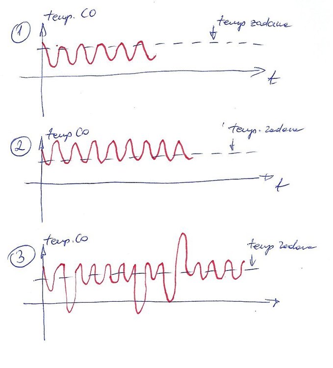

Gość Cemol Opublikowano 9 Grudnia 2018 #1 Opublikowano 9 Grudnia 2018 Witam, w dwóch już wątkach prosilem o wyjaśnienie wpływy korekty powietrza na pracę kotla pracującego w PID. Pytanie brzmiało tak: W menu instalatora mam do ustawienia: 1. moc kotła, 2. korekta nadmuchu dolna (od +13% do -20%) 3. korekta nadmuchu górna (od -13% do +20%) O ile "moc kotła" nie wymaga wyjaśnień, chociaż nie wiem czemu użytkownik ma ja ustawiać samodzielnie, a nie robi tego algorytm sterownika, to nie rozumiem od jakiej wartości liczne są procenty nadmuchów i co one właściwie znaczą i na co mają wpływ. To czemu zdefiniowano akurat takie a nie inne granice tej regulacji mnie na razie nie interesuje, ale już na spalanie jak najbardziej. Mimo upływu czasu nie uzyskałem wyjaśnienia. Zakładam, że jednak ktoś musi wiedzieć o co chodzi, na zasadzie do 3 razy sztuka, wstawiam to jeszcze raz. Na dodatek dołączam szkic z przebiegami temperatury zadanej kotła w funkcji czasu. Może to nieco pomoże. Na rysunku są trzy przebiegi, pytanie brzmi jak podwyższyć wykres (1) lub jak obniżyć wykres (2), by oscylacja temperatury była symetryczna bądź prawie symetryczna w stosunku do wartości temperatury zadanej. Tzn., jeśli temp. zadana wynosi np. 65C, to by granice oscylacji były równe i wynosiły np. 68 góra i 62 dół (+/- 3 stopnie). Na wykresie (3) widać występujące nieperiodycznie piki zarówno w dół jak i w górę. Nie wiążę ich z jakimiś zmianami parametrów temperatury czy spalania, powstają jak mi się wydaje przypadkowo (?). Czy ktoś też to zaobserwował? Z góry dzięki za pomoc.

Gość Cemol Opublikowano 9 Grudnia 2018 #5 Opublikowano 9 Grudnia 2018 Miałeś chyba napisać: "I nie ma tego w instrukcji? Nie?"
manx Opublikowano 9 Grudnia 2018 #6 Opublikowano 9 Grudnia 2018 Po pierwsze jakie masz nastawy w pracy PID? @Cemol

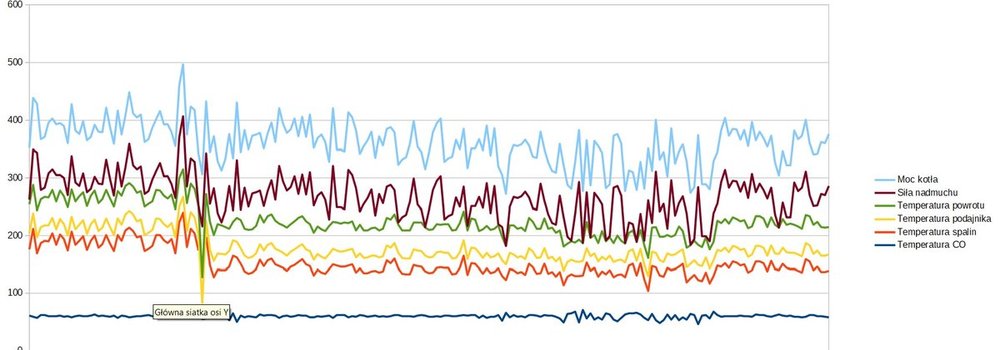

manx Opublikowano 9 Grudnia 2018 #11 Opublikowano 9 Grudnia 2018 W pracy PID i mocy kotła chodzi o to że jeśli piec przekracza temp zadaną o 5stopni bo następnie wchodzi w nadzór zmniejszamy parametr z 100 np na 90. Następnie regulujesz sobie korektą powietrza na +/- tak by eko groszek ci się spalał. Korekta na minus jeśli zapada ci się kopczyk Korekta na plus jeśli eko masz za dużo i ci się np przesypuje Nikt konkretnie nie da ci odp bo są róże ekogroszki. Ja obecnie mam moc 90% i piec śmiga mi na granicy 2stopni czasem 4 jeśli załączy mi się pompa cwu. To co ważne to właściwy odbiór wody przez pompę CO u mnie zwiększenie na MIN a nie auto dało naprawdę dużo no i ciepły powrót, w moim przypadku założenie pompy kotłowej. Wszystko działa mi na nastawach fabrycznych. Wykres CO
meny Opublikowano 10 Grudnia 2018 #12 Opublikowano 10 Grudnia 2018 Sam walczę z sytuacją z wykresu nr3, i też bardzo chętnie dowiedziałbym się jak to jest z tą korektą, wydawało mi się że jak korekta górna dotyczy sytuacji jak wiatrak idzie powyżej 50%swojej mocy ale pewny nie jestem....
