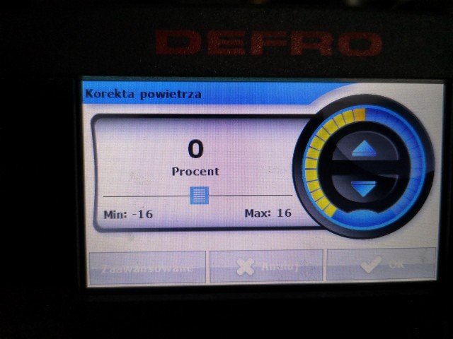

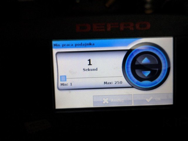

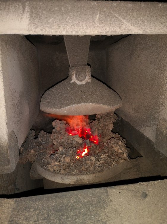

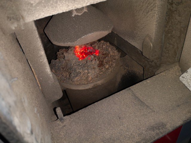

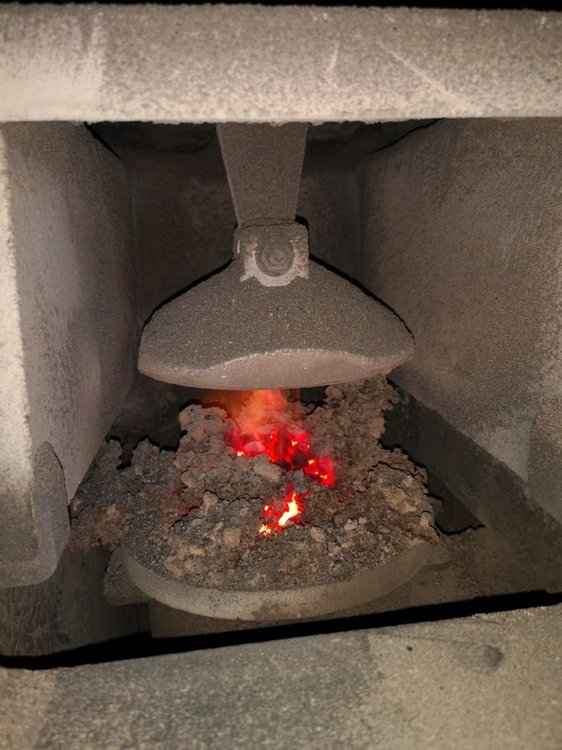

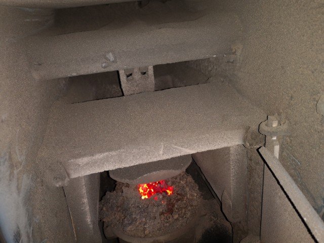

Witam po przerwie Panowie, proszę Was o pomoc w ustawieniu kotła defro ze sterownikiem k1pv4.
Cały czas mam potężne spieki na tym pellecie węglowym Varmo, z ustawieniami kombinowałem już chyba wszędzie od nawiewów czasów podawania itp.
Obecnie wróciłem już do ustawień fabrycznych, manewruję korektą powietrza i na + i na - ale efektów brak.
Co mogę jeszcze zrobić ?

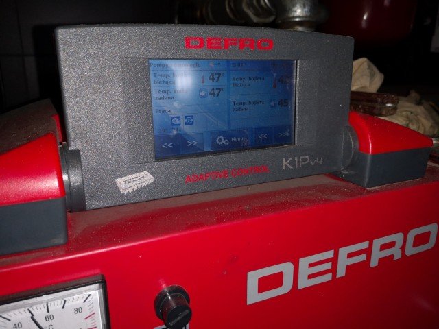

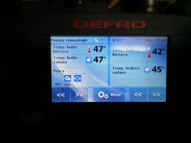

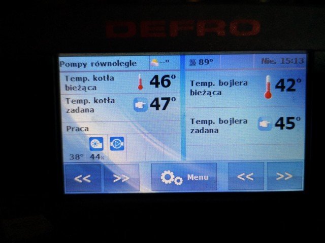

Przede wszystkim wyczyscic kociol. Silnie spiekajacy wegiel w miare poprawnie da sie spalic w dwustanie. W PIDzie bedzie ciezko. Jaka Kolega ma instalacje, ze zadana kotla to 47 stopni? Nie szkoda bedzie za piec lat przegnity kociol oddac na zlom?
Jaka powinna być temperatura zadana wg ciebie ?
Czy większa temperatura może wyeliminować spieki ?
Temperatura nie ma nic wspolnego ze spiekami. Ma za to wiele z " zimnym" dolem kotla. I narazeniem na korozje. Na spiekajacy wegiel jest tylko jedna rada. Moc kotla w dol. Czyli mniej powietrza dla danej dawki paliwa. Plomien nie moze byc jednak zbyt leniwy i kopcacy. Inaczej kociol i komin zarosna wtedy sadza.
Co do zadanej kotla to nie powinna byc ona nizsza niz 65 stopni. U siebie w starym klimoszu zawsze mialem 70 do 75.  Podejrzewam, ze obecnie przy zadanej kotla 47 stopni,  temperature wody powracajacej masz cos ok 35 stopni. Taki stan na dluzsza mete to agonia kotla.
Kociol widac, ze  masz zapuszczony. To przy okazji czyszczenia wyczysc tez komore napowietrzajaca( wyczystka gdzies na dole palnika).

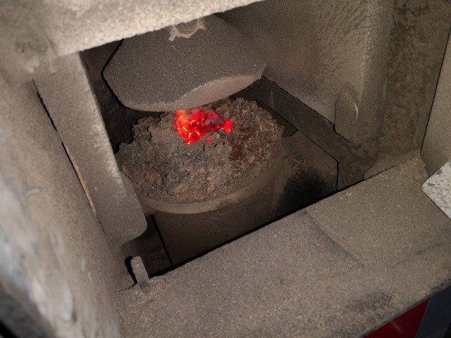

Kocioł jest regularnie czyszczony , zrobiłem zdjęcie celowo w momencie gdy widać spieki.

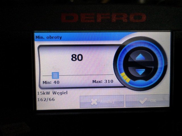

Ktorym parametrem mam zjechać mocą kotła w dół ?
Paliwo Varmo potrzebuje mniej nadmuchu niż "tradycyjne" groszki. Spróbuj zmniejszyć wartości powietrza.

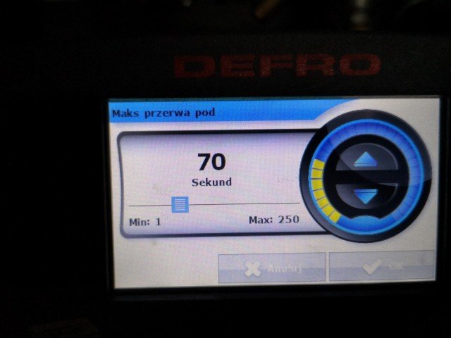

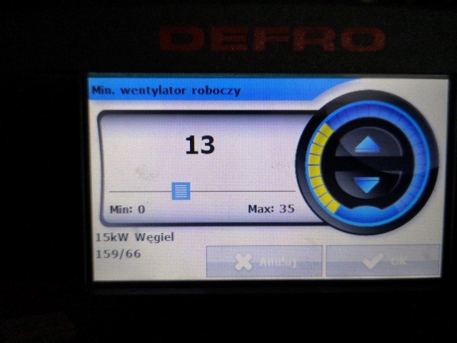

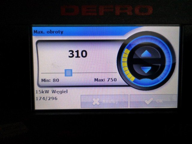

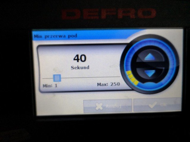

Masz na myśli parametr korekta powietrza ( to co mam obecnie ustawione na 0 procent ) ?
Nie znam Twojego sterownika, ale sądzę, że zmniejszyć powietrze można wartością korekty na minus lub nastawami powietrza min. i max.
Witaj
Tak jak radzi @Visitor1230
daj zadaną kotła na minimum 60° i zmniejsz moc kotła na 80%. Poczekać kilka godz. na stabilizację
Zobacz co będzie. Te 47° to za mało. No i mam nadzieję, że masz zawór 4/3D aby nie była zbyt wysoka temp. na dom
Edytowane przez gilal
Dałem zadaną temp. kotła na 60 stopni
Moc kotła na 80%
Korekta powietrza na -2%
Wyczyściłem kocioł
Zobaczymy co się będzie działo
Reszta ustawien bez zmian
Jak już korektę zrobiłeś to ok, ale trzeba spokojnie bylo poczekać. Zobaczyć na jakiej mocy Ci spieka i dobiero iść z korektą nadmuchu. Jak już moc kotła poszła w dół to i nadmuch też. Może jeszcze trochę będzie trzeba zejść z mocą. Ale to trzeba cierpliwie poczekać kilka godzin ciągłej pracy.
Korekty delikatne i czekać :)
Myślę, że od tego trzeba by zacząć pytanie do właściciela, bo jeśli nie ma nic do sterowania temp. na dom to się zaraz ugotuje przy 60*C na kotle.
No myślę, że jest świadomy tego i przeczytał co do zaworów. Aby na podłogę taka temp. nie poszła (jak ma podłogowe)
No i ok :)
I jak  @lolek2417
Jakaś poprawa?
Jest lekka poprawa, aczkolwiek jeszcze daleko do ideału.
Zmieniłem korektę powietrza z -2 na -4
Czy coś jeszcze powinienem wykonać ?
A śmiało piec dochodzi do zadanej? Jak tak to moc kotla nawet na 60%
Fajnie tam tak czerwono :)
Tak dochodzi bez problemu do zadanej temperatury.
Zmniejszam na 60%
Korektę powietrza zostawiać na -4 ?

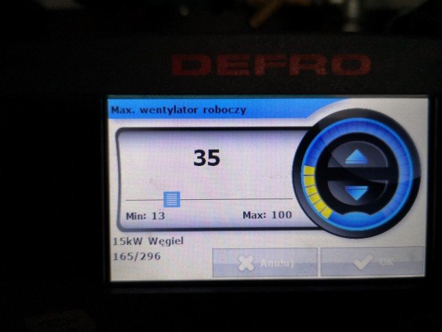

Tak. Jak możesz to zerknij na jakiej mocy Ci najwięcej spieka. Jak piec pracuje na mocy 100% (oznaczenie pod ikonką wentylatora na ekranie stetownika) to delikatna korekta na minus górny pułap i tak samo na niskiej mocy. Tylko jak już zmieniłeś moc kotła na 60% to na razie nic nie ruszaj i poczekaj cierpliwie.

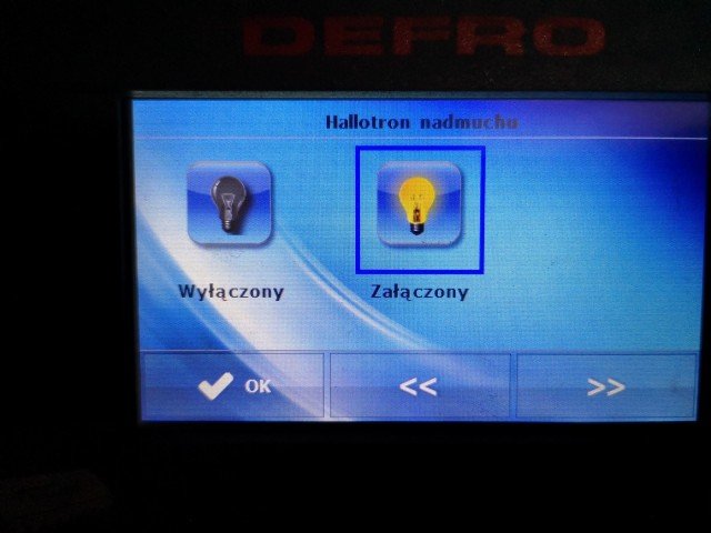

Wentylator masz ustawiony poprawnie dla pid?
Jeżeli chodzi o klapkę to mam ją tak ustawioną :
upload image
Odnośnie tego co napisałeś wyżej to mam rozumieć że jak kocioł pracuje na 100% to inną korektę powietrza przyjmuje , a jak np. na 50% to inną ? Bo sprawdzałem teraz jak jechał na 100% to koretka nagle jest na 0 , chociaż ustawiałem ją na -4 wcześniej ( tylko nie pamiętam w jakim stopniu mocy był kocioł )

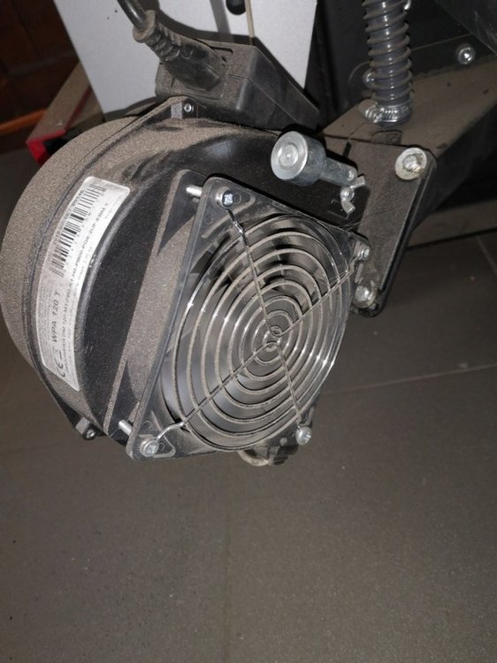

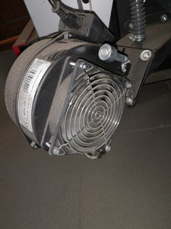

Ta dmuchawa to jakiś tuning czy można to dostać w sklepie ? Btw ciekawy pomysł też o tym myślałem .
