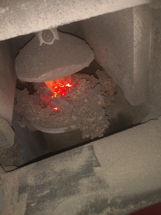

W dniu 12.03.2019 o 23:00, lolek2417 napisał:
Podbiłem lekko moc kotła na 65 ponieważ kocioł nie mógł dobić zadanej temp.
Korektę ustawiłem na -2 bo lekkie spieki się pojawiały.

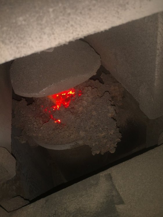

Tego samego dnia czyli we wtorek , posłuchałem się ciebie kolego gilal i wróciłem do mocy kotła 60% , korektę powietrza miałem ustawioną na -2% , w czwartek sprawdziłem kocioł - nadal były spieki . W piątek na próbę ustawiłem korektę na -3% i dzisiaj znowu mam coś takiego :
Moim zdaniem za mocno dmuchasz i za słabo podajesz, tak wiem że pasuje nam by kocioł pracował cały czas wokół zadanej, jednak nie zawsze opał na to pozwala, patrząc na Twoje palenisko wydaje mi się że spala się za głęboko w retorcie i spieki powstają w środku a nie na wierzchu paleniska, a to blokuje znowu dopływ PW na opał, wtedy podkręcasz PW i jeszcze bardziej spieka w środku, i powstaje takie błędne koło, jedynym wyjściem jest szybsze podawanie opału by spalał się bardziej na wierzchu nie dopuszczając przy tym by niedopał spadał do popielnika, jeśli będzie palnik bardziej palił po wierzchu do spieki nie zablokują dostarczania PW do paliwa w głębi palnika, niestety zwiększy się moc palnika będzie dłużej w podtrzymaniu i może lekko przykopcić, ale to zależy od opału.
Na próbę usuń spieki z głębi palnika, podaj więcej paliwa i zmniejsz PW, już po usunięciu spieków płomień będzie poszarpany z powodu zbyt mocnego dmuchania.
Z jednym się zgadzam spieki powstają w palniku , ponieważ gdy wyciągam je przypominają uszkodzoną doniczkę

A ta doniczka jest kurtyną dla PW, jeśli podkręcisz PW to powstaną jeszcze grubsze spieki, więc wysuń paliwo na wierzch retorty tak by spieki nie zdążyły powstawać w środku, i tak jak kolega @gilal pisał wcześniej zmniejsz nadmuch. Jak zakopci to paliwo przytrzymaj dłużej na palniku ale na wierzchu.
To jeszcze wejdź w pracę ręczną, kliknij na pracę podajnika do przodu i niech trochę wypchnie opału przez palnik. Jak będzie wypychał opał to zerknij na palnik aby za dużo nie przepchnąć. I wyjdź do ekranu głównego. Sterownik przejdzie w pracę
