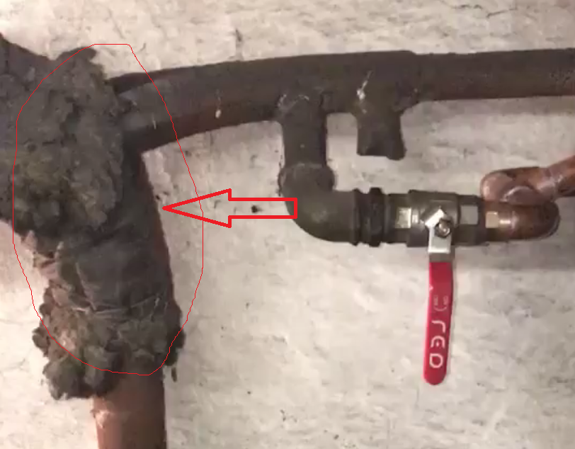

Witam , zakupiłem nie dawno bojler stojący 200L (używany) . Podłączyłem wszystko tak jak powinno być wraz z odpowietrznikiem na zasilaniu bojlera ponieważ rura idzie w dół , ale dalej mam problem z grzaniem tego bojlera na piecu jest średnio 55/60 stopni a na bojlerze przez cały dzień 14 stopni . Pompka założona na powrocie CO przy piecu . Rurka powrotu bojlera jest delikatnie ciepła a zasilanie jest zimne .
A zawory od bojlera czemu zakręcone ?? na zasilaniu to ten odpowietrznik zbędny, na powrocie prędzej może powietrze być bo jakoś tak optycznie się wydaje żę po prawej stronie od zaworu jest to wszystko delikatnie wyżej

To prawda. Bardziej przydałby się RĘCZNY odpowietrznik przed pompą na powrocie bojlera. W miejscu pokazanym strzałką. Rura w tym miejscu najprawdopodobniej bedzie chłodna...
Edytowane przez gmaj22

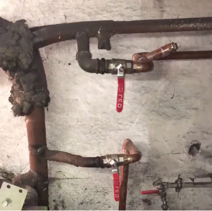

Bojler z grawitacją (bo tu nie ma widać pompki) poniżej wpięcia w instalację? Czy ja dobrze widzę zasilanie i powrót prawie w jednym punkcie wpięte???
Coś chyba nie tak, gdzie zasilanie a gdzie powrót skoro wpięte prawie w jednym punkcie.
Pozdrawiam. YARO
Edytowane przez YaroXylen
@YaroXylen

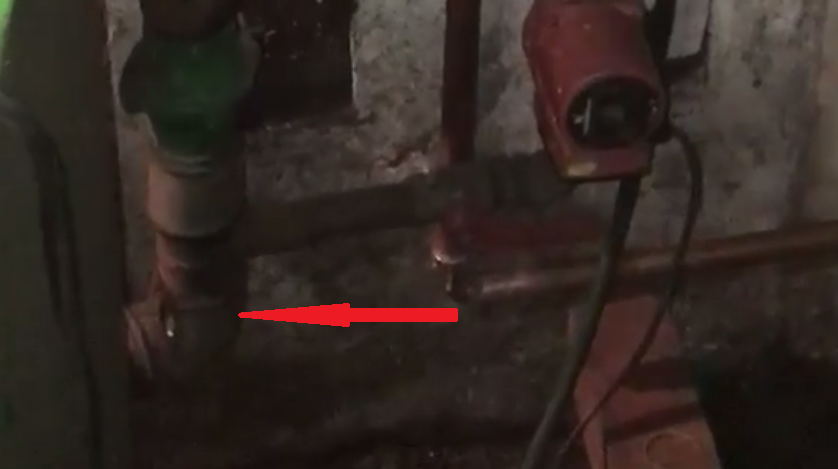

Pompka jest poniżej,przyjrzyj się.
Widzę pompkę ale ta pompka nie wymusi tobie obiegu w tych odejściach, gdyż tam nie ma różnicy ciśnień, a na wejściu i wyjściu jest to samo ciśnienie.
Różnicę ciśnień wykonuje pompa, przed pompą małe, za pompą duże, a ty w/g filmiku masz wpięte oba króćce za pompką.... Kolega podłączył nie pod zasilanie i pod powrót, tylko obydwa pod zasilanie. Sorki no chyba że czegoś niedowidzę.
Prędzej cokolwiek by krążyło jakbyś tu podłączył, chociaż też nieprawidłowo ale przymykając jeden z zaworów ograniczyłbyś "bocznikowanie" bypass przez bojler

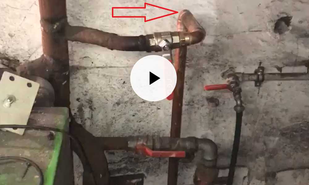

Przeglądałem kilka/naście podobnych podłączeń i pompa dawała radę pociągnąć wodę -w tym przypadku z bojlera.
Pomijam już zagadkowe podłączenie zasilenia i powrotu.
Tu musiałby chociaż leciutko zadławić, do tego kolega ma bojler ustawiony "anty grawitacyjnie" oba podłączenia zasilania powyżej odbiornika.

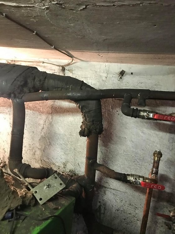

Faktycznie YARO ma sokole oko bo chyba autor wpiął bojler pod jedną rurę. Nie widać tego przez tą wełnę ale chyba tak jest
I mnie to umknęło....

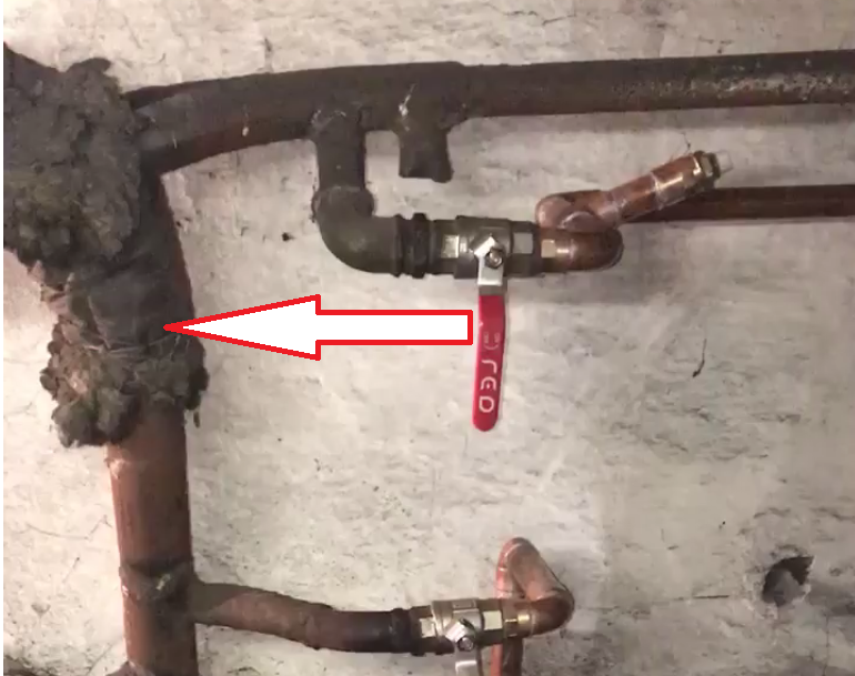

Bardzo proszę odwiń tą izolację we wskazanym miejscu i zrób fotkę, bo niestety widać coś innego niż kolega pisze, a my się tylko domyślamy co to może być. Bardzo chcemy pomóc jednak musimy być pewni tego co widać.
Pozdrawiam Ciebie.YARO
1717891140_Screenshot_2018-11-25Piecnienagrzewabojlera.png.e74a54a659b78795759e7c914a490696.png
ta rurka idzie prosto i potem schodzi na dół
a ta widoczna co idzie na doł to jest powrót .
nie będę się męczył z odwijaniem , wiem gdzie jest powrót a gdzie jest zasilanie .
