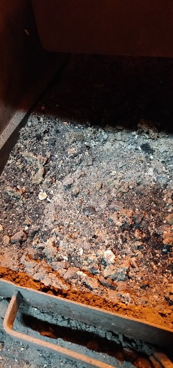

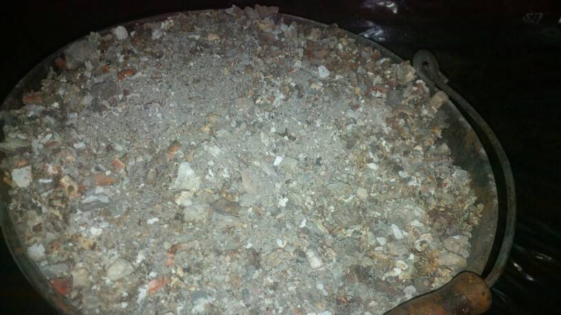

Po długiej walce udało się dojść do popiołu składającego się praktycznie z pyłu. Te grubsze na fotce to resztki spieków lub grubszy popiół rozpadający się w ręce. . Jestem naprawdę zadowolony z tego popiołu. Niestety dalej męczą mnie spieki. Codziennie muszę dwa razy wywalać je z paleniska. Aktualne ustawienia podawanie 8 sekund, przerwa 1:50 i dmuchawa 40%. Czym teraz mniej więcej regulować żeby pozbyć się spieków. Wiadomo że chodzi o powietrze ale wcześniej już było na 20% i też one były. A moze trzeba się z nimi zaprzyjaźnić ;)
Wlasnie zaprzyjaznic [emoji12]

To że teraz faktycznie masz niewiele spieków to fajnie, jednak muszę Tobie troszkę euforię przygasić...gdyż tylko zaleczyłeś objaw, ale choroba dalej się rozwija i jak się  zrobi chłodniej będziesz musiał mocniej dmuchnąć  i spieki wrócą szybciej niż myślisz ,...... kocioł nie ogrzeje Tobie domku, a kobieta i tak wymelduje Ciebie do kotłowni :))))
pomyśl o lepszym węglu przynajmniej jakimś lżejszym na domieszkę, bo później znów będziesz pisał na forum "ratunku ...pomóżcie.."  :))) oczywiście to żart ... jednak nie do końca..

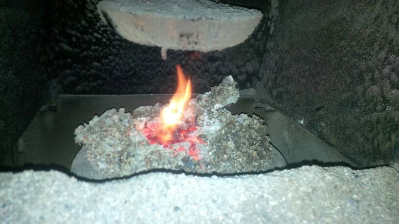

Ja mam taki palnik jak na fotce poniżej, kolega Robot16 ma ten sam i ten sam problem co ja, czyli lesze spalanie od strony podajnika
I teraz pytanie, czy warto składać reklamację na taką przypadłość, piec na gwarancji, tylko pytanie co zrobi Serwis Defro... przecież nie zaspawa mi części kanału, a z drugiej strony... czemu mam używać coś co nie działa poprawnie
Na takie pytanie trudno odpowiedzieć . Twój palnik w porównaniu do kwadratowca jest całkiem ,całkiem.
Wydaje mi się , że najpierw trzeba skontaktować się z producentem kotła a być może i palnika . Na pewno coś doradzą .

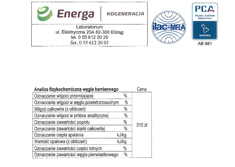

A oni i tak będą zwalać na winę opału czyli klienta... powie że węgiel niezgodny z czymś tam co jest napisane w instrukcji i d**pa, żądaj pisemnej informacji jaki to ma być węgiel, który ... nazwa i który "producent" i ma być na papierze z pieczątką wtedy możesz powalczyć, a jeśli na "gębę" to prędzej czy później sam ją zamkniesz.
Przepraszam za język ale tak jest najwymowniej, i absolutnie nie wolno tego odpuścić!!!! Wrazie czego analizę węgla możesz sam zrobić i wcale nie kosztuje takie pieniądze jak tutaj "znawcy" forumowi piszą tylko ok. 300-400zł.
946800_Screenshot_2018-11-24cennik_usug_zewntrznych_laboratoriumpdf.png.c3b773a3ef10056977d8a5eb2a38f619.png
Wesołych świąt. YARO.
