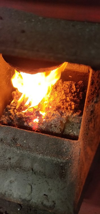

Problemem jest to, że węgiel się spieka. Dodałem do węgla wapno i jest lepiej ale jakieś spieki się pojawiają. Po za spiekami jest też problem z osiąganiem temperatury. Jest ustawiona tylko na 49 stopni i jeśli pompa jest włączona na 3 bieg to ciężko jest ta temperaturę osiągnąć. Zawór 3 drożny ustawiony na 3 (skala od 1-10)
Ktoś ma jakieś uwagi co do ustawienia kotła aby spalanie oraz temperatura była lepsza.

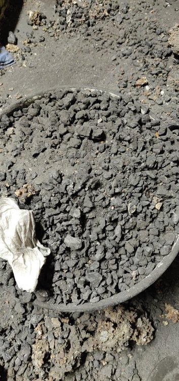

Tak wygląda węgiel przy ustawieniach które znalazlem w internecie czyli 10 sec podawanie i 60 przerwa. Teraz wydluzylem przerwę na 1 min 20 sec. Mam nadzieję że pomoże
zastanawiam się dlaczego tak się dzieje przy takich parametrach- zwłaszcza przy dość duzym nadmuchu???  powinny być spieki a nie niespalony węgiel. proponuję nie wydłużać przerwy już bardziej skoro dążysz znowu do sytuacji w której sobie kocioł nie radził i regulować mocą nadmuchu. przy okazji to co na zdjęciu wsypać ponownie do zasobnika i spalić jeszcze raz.
Wydluzylem znowu nastawy na 8 sekund podawanie i 1:40 przerwa nadmuch 30% i dalej przesypuje i bardzo dużo popioły jest po jednej nocy. Czy kopczyk nie jest poprostu za wysoki i dlatego tak spada ten węgiel
Ten niedopalony węgiel normalnie mogę mieszać z węglem w podajniku ?
Edytowane przez Kklaudek
Jak wsypiesz, ryzykujesz zwiększeniem oporu- tarcia węgla w podajniku. Koks jest chropowaty, ciężki do przesuwania.
Ale wsypać jak najbardziej możesz, oczywiście po przesianiu i wybraniu ewentualnych kawałków żużla.
Edytowane przez heso
Czas podawania zostaw zawsze jeden powietrze też ustaw jedno dla mocy maxymalnej i mocy minimalnej natomiast bawić musisz sie czasem przerwy w podawaniu bo widać że tu masz duże pole do popisu , sa rużne przekładnie w podajnikach i nie ma jednej recepty (u mnie na godz 6,60kg na godz) u innego (13 kg /godz ) , skoro ci przesypuje to na dzień dobry wydłuż przerwę w podawaniu o 30 procent i obserwuj przez co najmniej 5 godzin i dopiero korekcja w dół lub w górę .
tylko że wydłużając przerwę znowu przestanie mu osiagac temperaturę .  dziwne to dla mnie że przy nadmuchu 70% i tak długiej przerwie ma niedopały. może to wina wegla który potrzebuje bardzo mało wiatru??? miałem taki przypadek że podnosząc nadmuch dochodziło wręcz do wygaśniecia. dopiero gdy przymknąłem przesłonę na wentylatorze i ustawiłem nadmuch na 30% to zaczął się pięknie rozpalać i osiągać temperaturę zadaną
Może kanał powietrzny jest zapchany, bo to aż niemożliwe.
Zauważyłem że na przekładni pisze dla pieców od mocy 38 kw do 60 więc możliwe że ustawiając u mnie  podawanie np 3 to będzie tak jak u was 5 ?
Mam ustawienia aktualne 5 sekund podawania i 1:30 przerwa oraz nadmuch 60%. Spieki są ale już tak nie wyrzuca wegla.
koryguj jeden parametr i co kilka godzin, żeby miał czas się przestawić kocioł na pracę na nowych ustawieniach. ja bym się w Twoim przypadku pobawił z nadmuchem i tu szukał rozwiązania problemu

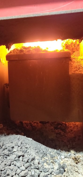

11 godzin temu, Kklaudek napisał:
Witam Kolegę.
A mógłbyś zrobić zdjęcie swojego palnika z boku ?
Sorki bo mam pewne podejrzenia dotyczące palnika.
Pozdrawiam. YARO

12 godzin temu, YaroXylen napisał:
Witam Kolegę.
Pozdrawiam. YARO

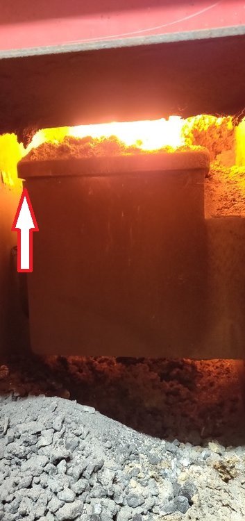

Przesyłam zdjęcie z boku palnika
witam.
Za wcześnie by powiedzieć bingo, ale widzę uniesioną koronę.... no chyba ze mi się wydaje... koledzy zwróćcie na tą fotkę uwagę, może się mylę ale ta koronka jest do roboty (uszczelnienia)
Pozdrawiam.YARO

A jeśli jest szpara to czy powinno się to ruszać? Bo wcześniej sprawdzałem czy się rusza i ani drgnie
W/g mnie nie koniecznie, gdyż jeśli wcześniej się uniosła i podeszły jakieś szlaki, kamyki,etc do tego temperatura to w jakiś sposób mogło ją ustabilizować, ale mogę się mylić i bez wygaszenia ostudzenia nie będzie pewności.
Sam kolego przyznasz że korona nie leży równo na palniku, jednak bez wygaszenia będzie to tylko wróżenie z fusów.
W przypadku trafnej diagnozy, po uszczelnieniu, parametry spalania mogą się radykalnie zmienić, i prawie zawsze na lepsze.
Ale poczekaj na opinie innych kolegów, gdyż mogę się mylić, ale zawsze staram się kolegom pomóc.
