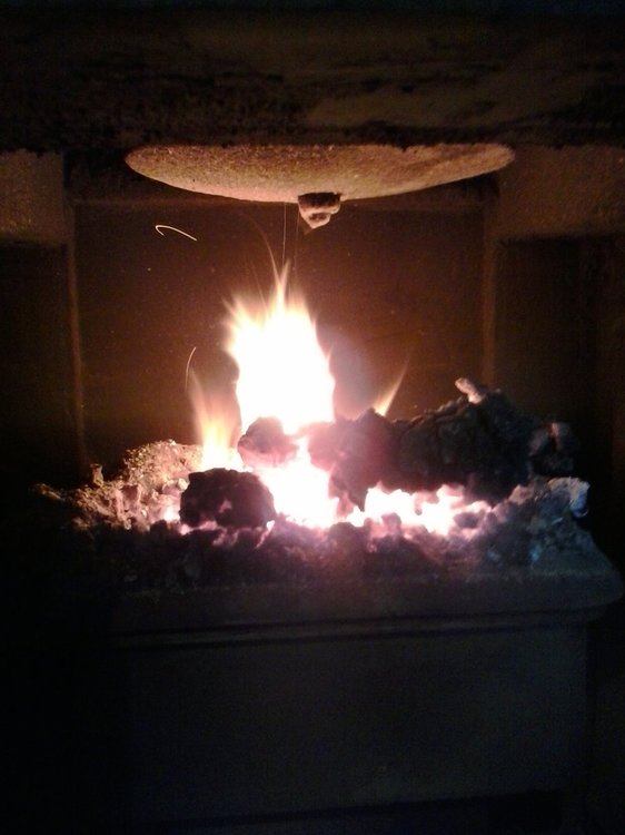

ewidentnie korona do uszczelnienia . wygasić kocioł, wyczyścić porządnie palnik usuwając wszystkie pozostałości również z kanału powietrznego a potem uszczelniacz kominkowy lub inne ustrojstwo do 1500stC zarówno od środka jak i pod koroną i dopiero ponowne rozpalenie. w sieci jest mnóstwo fotek jak uszczelnić poprawnie(na tym forum również)
takie coś powoduje poważne problemy z ustawieniem ponieważ powietrze nie trafia tam gdzie powinno co sprawia że proces spalania nie przebiega poprawnie.
Edytowane przez TIMON120777
Okej jutro rano wygaszanie piec i biorę się za uszczelnienie. Ile taki uszczelniacz musi schnąć? Czy po tym zabiegu powinno znikać niedopalanie węgla na podawanych przez was ustawieniach ?
1 godzinę temu, YaroXylen napisał:
Za wcześnie by powiedzieć bingo, ale widzę uniesioną koronę.... no chyba ze mi się wydaje... koledzy zwróćcie na tą fotkę uwagę, może się mylę ale ta koronka jest do roboty (uszczelnienia)
Ja widzę że tej korony tam nie było wcale było palone bez niej ,potem została dołożona pewnie na niewyczyszczony popiół który  zalega w kasecie powietrznej dlatego krzywo i nieszczelnie leży .
Dlatego wszelkie dywagacje na ten temat można podsumować, tak ... wygasić, sprawdzić, wyczyścić, wkleić, odpalić,... na pewno nie zaszkodzi , a może pomoże, i dopiero wtedy kombinować z ustawieniami. Myślę że tędy droga. A samo uszczelnienie korony to dla normalnego domatora "chwila relaksu" :))

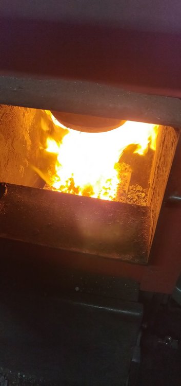

Zrobiłem panowie tak jak kazaliscie i syfu było co nie miara. Wszystko uszczelnione i złożone tak jak powinno być i już przy samym rozpalaniu widać kolosalna różnice. Pali się całe palenisko równomiernie i przy 30% nadmuchu nawet ciężko drzwiczki otworzyć bo taki jest ogien. Teraz przechodzę do ustawień które proponowaliście i myślę że będzie okej. Odezwę się jak będę jeszcze potrzebował korekty ustawień ;)

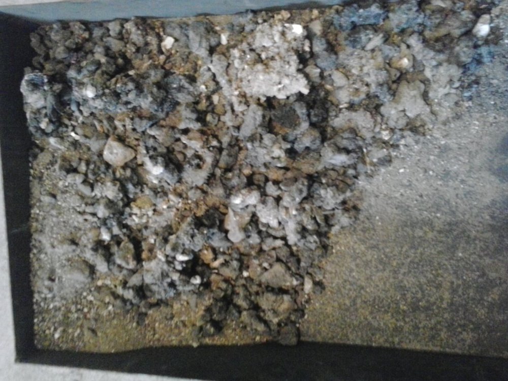

Skoro ten sam węgiel, to musi być tyle samo popiołu, a skoro przywiozłeś inny węgiel to masz więcej....popiołu nie przybywa od sposobu palenia... no chyba że z popiołem idą spieki koksowe. Masz spiekający węgiel i na to nic nie poradzisz, po za zmianą opału, jeśli masz jego dużo to dokup sobie na próbę jakiegoś lekkiego węgla i mieszaj albo pelletu na próbę ze 3 worki i zmieszaj 1:3 z węglem i próbuj.

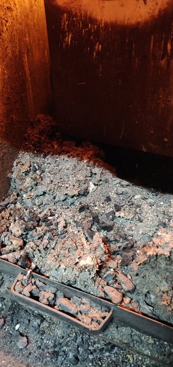

Przerabiam podobny problem od długiego czasu, siły powoli brak. poniżej foto jak wygląda palenisko i popiół. Węgiel się koksuje i spieka. Retorta uszczelniana tydzień temu. Węgiel kaloryczny, najprawdopodobniej wesoła.Praca w interwale, 9s/110s wentylator 25% i próby były już w zakresie 20-40%. Z tyłu retorty wypala się jakby szybciej. Może zdjęcia coś pomogą i ktoś spróbuje coś zaradzić

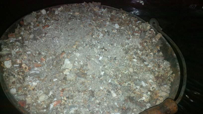

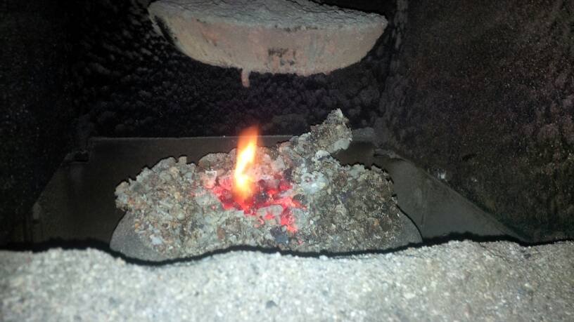

witam
efekt mojej mieszanki
Wysłane z mojego Z10 przy użyciu Tapatalka
zawartosc palnika304aecc2590b8e5d904f1744f691cad0.jpg8d73af9df227b406d87151814d66068f.jpg
