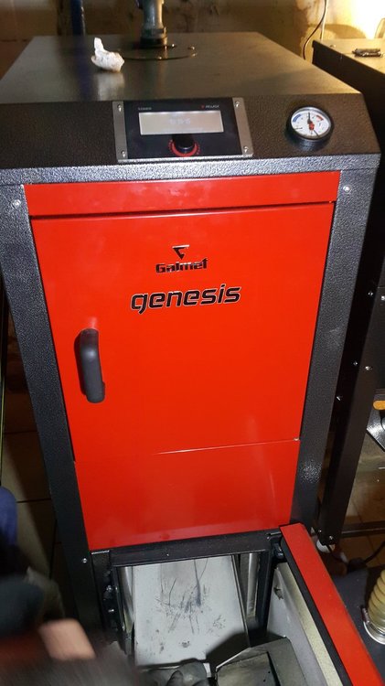

Kolego @d3miurgnie pchaj się w takie palniki jak już to tylko obrotowe KIPI Pelass . Dziś właśnie na prośbę jednego mieszkańca pomagałem doregulować kocioł Galmet Genesis z ekoprojektu spędziłem ponad 4 godziny w miarę to się udało.

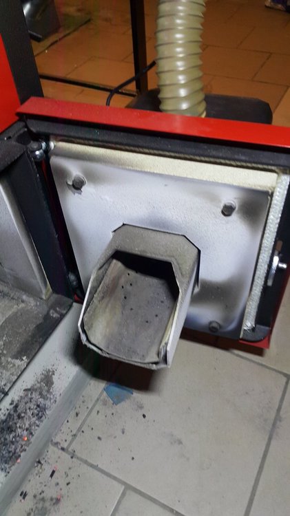

@Benton661 na miejscu jak zajechałem to byłem tak zestresowany , że nie wiedziałem co mam robić. Palnik cała rynna zawalony ogromnym spiekiem , że nawet płomień nie mógł się z niego wydostać a do tego cały czas pellet sypał się niemal ciurkiem. Dlatego nie było czasu na zdjęcia tego co zastałem tylko ratowałem palnik by czasem nie wybuchł.
Sterownik S-control pellasa jak i palnik tylko z nadrukiem Galmeta. Szukałem ustawień wydajności podajnika i jak już znalazłem to oczom nie mogłem uwierzyć jaki parametr jest zadany 15,4 kg/h.
Od razu przed oczyma stanął mi cały wątek jaki przestudiowałem od dechy do dechy https://www.heiztechnik.sk/index.php/forum/4-pomoc-techniczna/3195-daspell-wasze-spalanie-i-parametry?start=1350
i posty kolegi @Patrol jak i innych gdzie od razu zmniejszyłem wydajność podajnika na 12,5 oraz zrobiłem wagę paliwa tam jest aż 15 minut.
Oprócz tego kocioł chodził w trybie standart i na wszystkich mocach nadmuch był w granicach 75-80 %.
Co za dureń bo inaczej nie można nazwać takiego człowieka który odpalił ten kocioł z takimi nastawami i tak zostawił go z jego właścicielem to po prostu brak mi słów.
Takich kotłów jest 30 gdyż to z dofinansowania U M Hajnówka. Jak każdy tak pracuje to współczuję ich właścicielom.
Zerwałem ten spiek oczyściłem palnik i po wprowadzeniu moich nastaw palnik zaczął normalnie pracować.
Patrzyłem też na wymiennik i Wiesz nawet nie zły jest ale też nie pstryknąłem fotki z wrażenia tych ustawień.
Jak mnie jeszcze poprosi do lekkich korekt bo teraz patrzę , że jeszcze mogłem wydajność podajnika zostawić na 11-11,5  a ja zostawiłem na 12,5 to zrobię zdjęcie wymiennika .
Pozdrawiam20181128_101735_1543420892570.thumb.jpg.eb60c0e2ee124cb0e88fdc07e088e35b.jpg20181128_101707_1543420892316.thumb.jpg.7eae9c018be2d68cefb15598f9a54ca8.jpg
Do tego jeszcze zobaczyłem jak Panowie którzy wygrali przetarg partaczą instalację CO , gdzie powrót z CWU wpieli przed zaworem 4D. Masakra jednym słowem . Co za ludzie to robią bez żadnej choćby podstawowej wiedzy. UUUUŁŁŁŁŁŁŁŁŁAAAAAAA

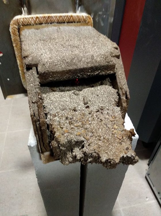

A taki gorszej jakości pellet widziałeś ? To palnik BS - spalał "gorszej" jakości pellet i się zapchał bo nie miał podłączonego kompresora. 46800612_277985742765886_598887147377786880_n.jpg?_nc_cat=111&_nc_ht=scontent-waw1-1.xx&oh=14bc393a9a9d520362206bdd2d2ffcd0&oe=5CAF2E5B
